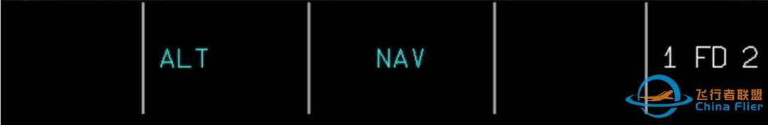

当FCU设置的起始爬升高度等于加速高度时:
ALT方式预位

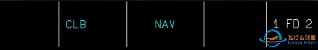

当FCU设置的起始爬升高度大于加速高度时:
CLB方式预位
空客FMA方式,你想知道的都在这里-1060

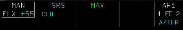

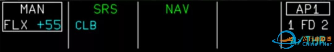

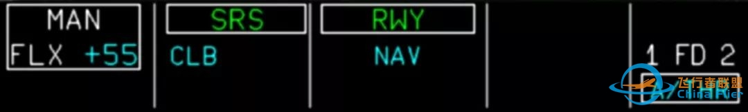

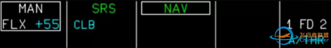

灵活起飞推力:
空客FMA方式,你想知道的都在这里-7935

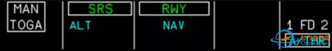

最大起飞推力:
空客FMA方式,你想知道的都在这里-1674
注: 如果调谐了一个对应于离场跑道的 ILS,则显示 RWY 方式。
如果没有,则飞机离地前不显示横向方式。

离地后30英尺RA,NAV方式现用:
空客FMA方式,你想知道的都在这里-4890

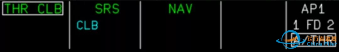

油门杆设置到CLB卡位后,A/THR现用:
空客FMA方式,你想知道的都在这里-6151

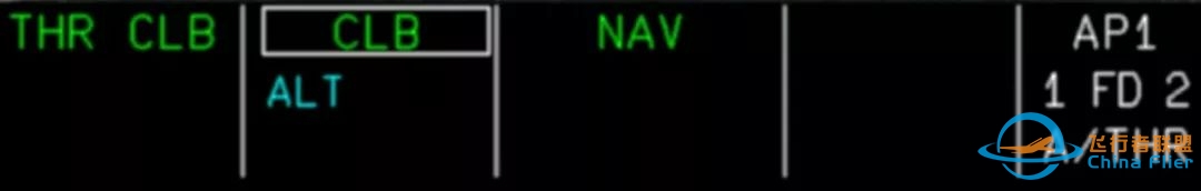

达到加速高度时,SRS方式消失,CLB方式现用,ALT方式预位:
空客FMA方式,你想知道的都在这里-430

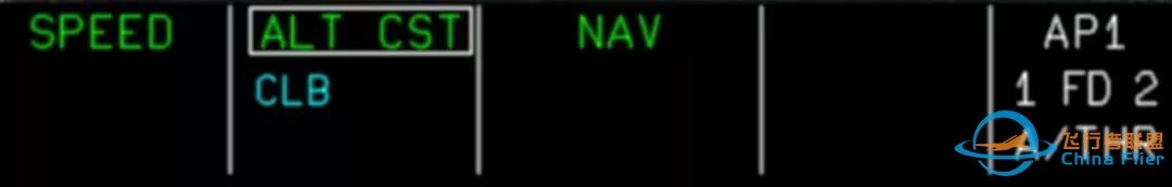

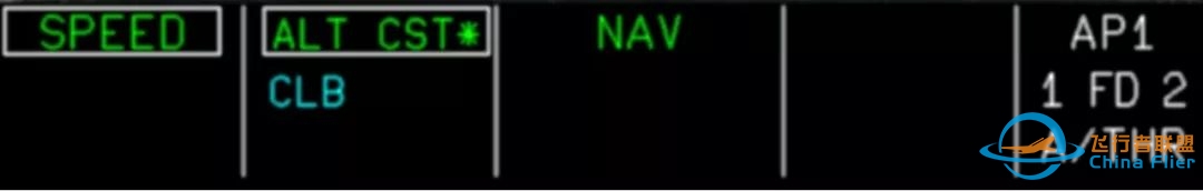

管理的爬升方式:
限制高度ALT预位
空客FMA方式,你想知道的都在这里-3580

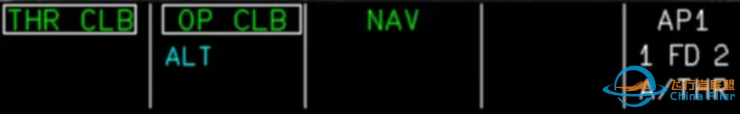

开放的爬升方式:
目标高度ALT预位
空客FMA方式,你想知道的都在这里-1084

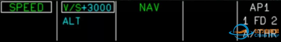

V/S方式爬升:
空客FMA方式,你想知道的都在这里-3482
注:V/S方式,不遵守高度限制,也属于选择的方式。

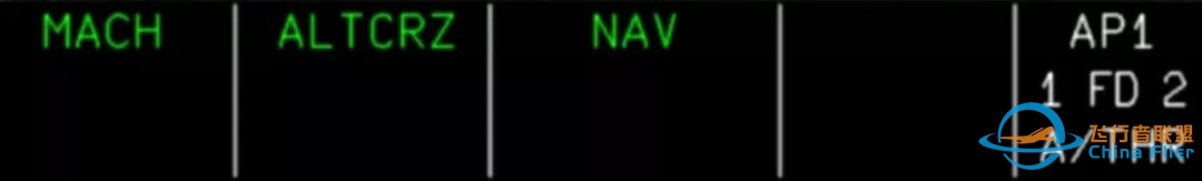

巡航
巡航高度保持:
空客FMA方式,你想知道的都在这里-4891

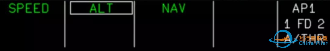

软高度模式:
空客FMA方式,你想知道的都在这里-6912

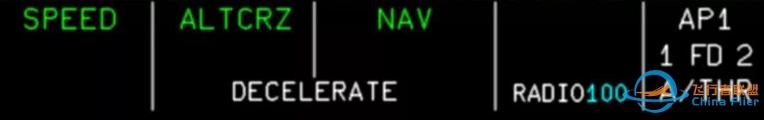

如果飞过下降顶点而没有下降,提示信息:
空客FMA方式,你想知道的都在这里-4507

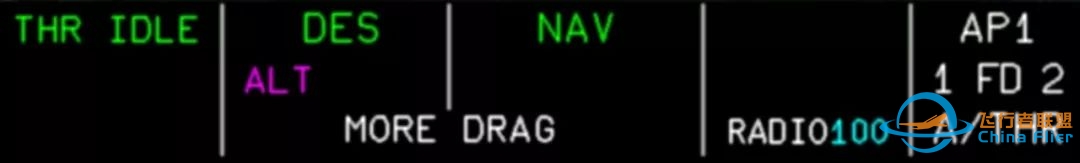

管理下降:
空客FMA方式,你想知道的都在这里-8215
空客FMA方式,你想知道的都在这里-7551
注:当飞机高于下降剖面,且使用管理下降方式DES时,会有MORE DRAG信息提示,机组可以使用减速板增加下降率。

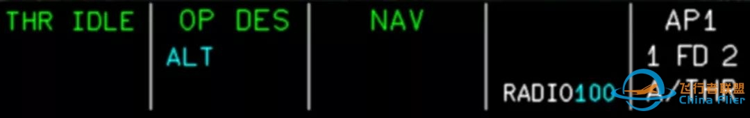

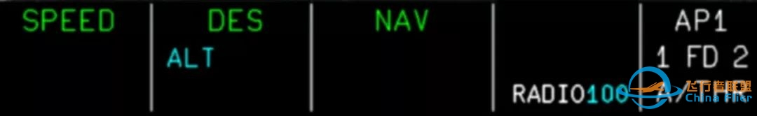

开放下降:
空客FMA方式,你想知道的都在这里-9332

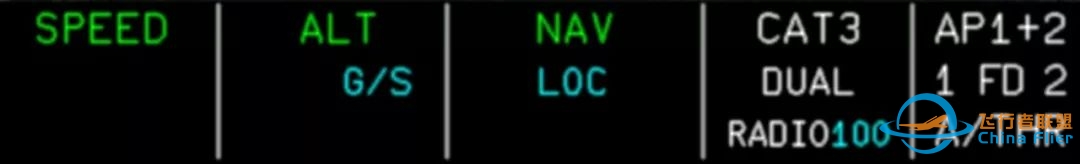

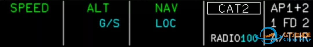

按压FCU上的APPR电门,预位LOC和G/S方式,同时显示飞机的进近能力:
空客FMA方式,你想知道的都在这里-5751

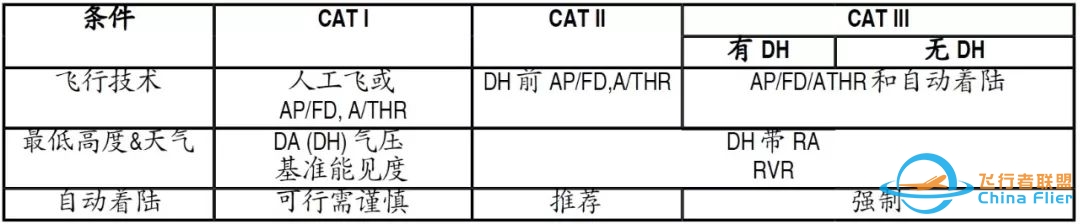

CAT 3 DUAL 是A320/A330最高等级的进近能力。除此之外,着陆能力可能会降级为如下几种:

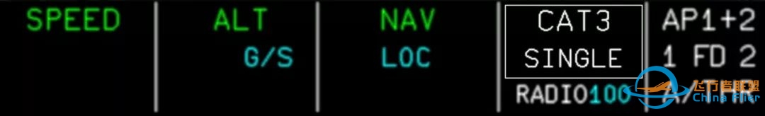

CAT 3 SINGLE:
空客FMA方式,你想知道的都在这里-7761
CAT 2:
空客FMA方式,你想知道的都在这里-9256

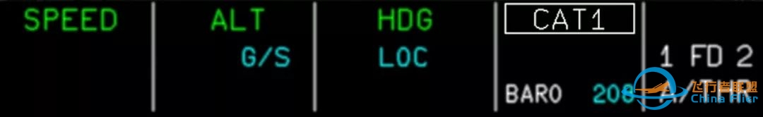

CAT 1:
空客FMA方式,你想知道的都在这里-8402
空客针对这些进近能力,给出了如下进近策略:
不管实际天气情况如何,机组都应计划在进近中使用最高等级的进近能力。根据飞机状况, 这通常为CAT 3 DUAL的自动落地。接着,机组可以根据天气酌情使用降级的进近能力。
空客FMA方式,你想知道的都在这里-6226

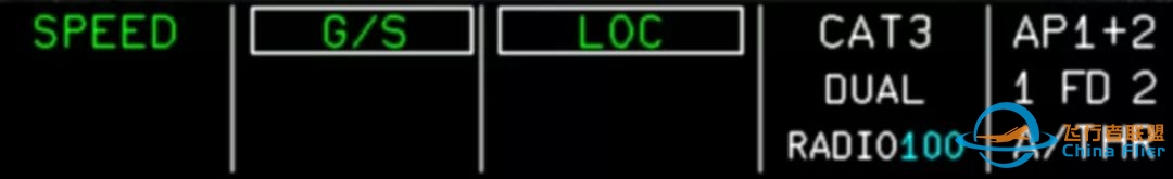

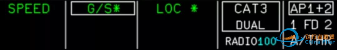

LOC、G/S截获:
空客FMA方式,你想知道的都在这里-6811

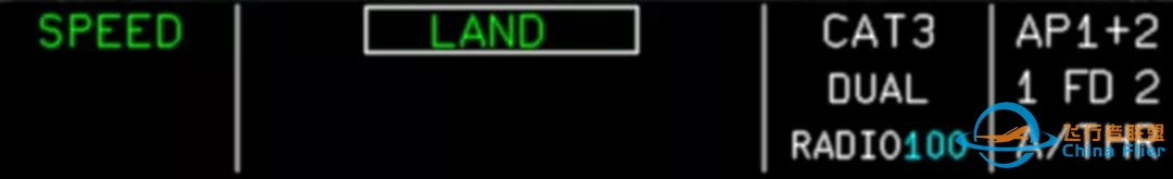

400英尺RA时,LAND方式:
空客FMA方式,你想知道的都在这里-1852
注:LAND方式最迟应在350英尺RA时出现。

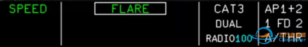

40-50英尺RA时,出现FLARE方式:
空客FMA方式,你想知道的都在这里-7985

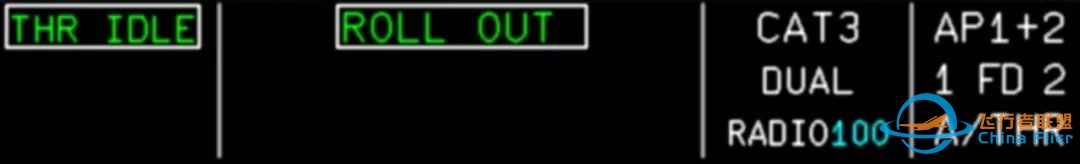

接地后,出现ROLL OUT方式:
空客FMA方式,你想知道的都在这里-5472

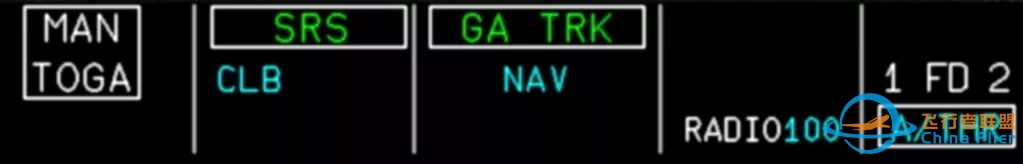

AP接通时复飞方式:
空客FMA方式,你想知道的都在这里-646
人工操纵复飞方式:
空客FMA方式,你想知道的都在这里-5265

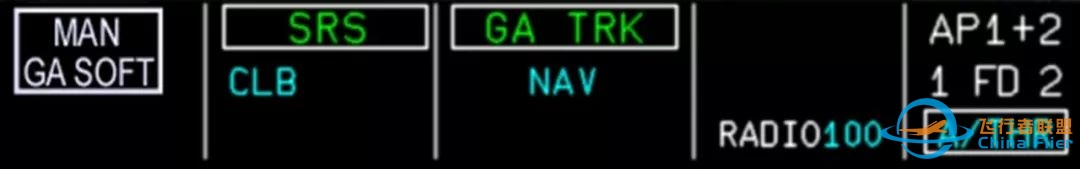

软复飞方式:
空客FMA方式,你想知道的都在这里-289
注:软复飞方式为选装功能。
