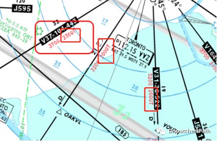

二、最低超障高度MOCA
最低超障高度(MOCA)与最低航路高度相似,但是最低超障高度仅在导航设施周围22海里内确保能接收到导航信号,由高度数字和后缀“T”表示。

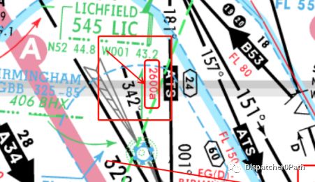

三、航路最低偏航高度
航路最低偏航高度(Enroute MORA)是由杰普逊公司提出的高度,Enroute MORA在航路中心线和定位点10海里以内提供超越参考点障碍物的超障余度。如果区域内最高参考点障碍物的标高在5000英尺MSL或以下,航路最低偏航高度提供高出所有参考点障碍物至少1000英尺的超障余度;如果区域内最高参考点障碍物的标高在5001英尺MSL或以上,则航路最低偏航高度提供高出所有参考点障碍物至少2000英尺的超障余度。
在航路图上,航路最低偏航高度由高度数字和后缀“a”表示。

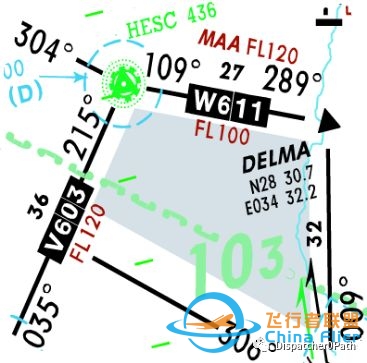

四、最高批准高度
最高批准高度代表某一空域结构或航段的最高可用高度或飞行高度层的公布高度。最高批准高度是一条给定能够确保足够的导航信号覆盖的MEA的航路、航线或直飞航路的最高可用高度。
在航路图上,最高批准高度以“MAA”为前缀或后缀,其数值可用飞行高度层或平均海平面之上的高度来表示。

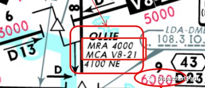

五、最低穿越高度
最低穿越高度MCA是航空器从一个具有较低的MEA数值的航段飞往一个具有较高的MEA数值的航段时,穿越某些定位点所必须的最低飞行高度。
图中沿v283或v372向东飞行时,KAYOH左侧MEA6000`,右侧MEA8000`,因此MCA7400`。
六、最低接收高度
最低接受高度MRA是能保证接收到足够导航信号,从而确定交叉点的位置的最低高度。
