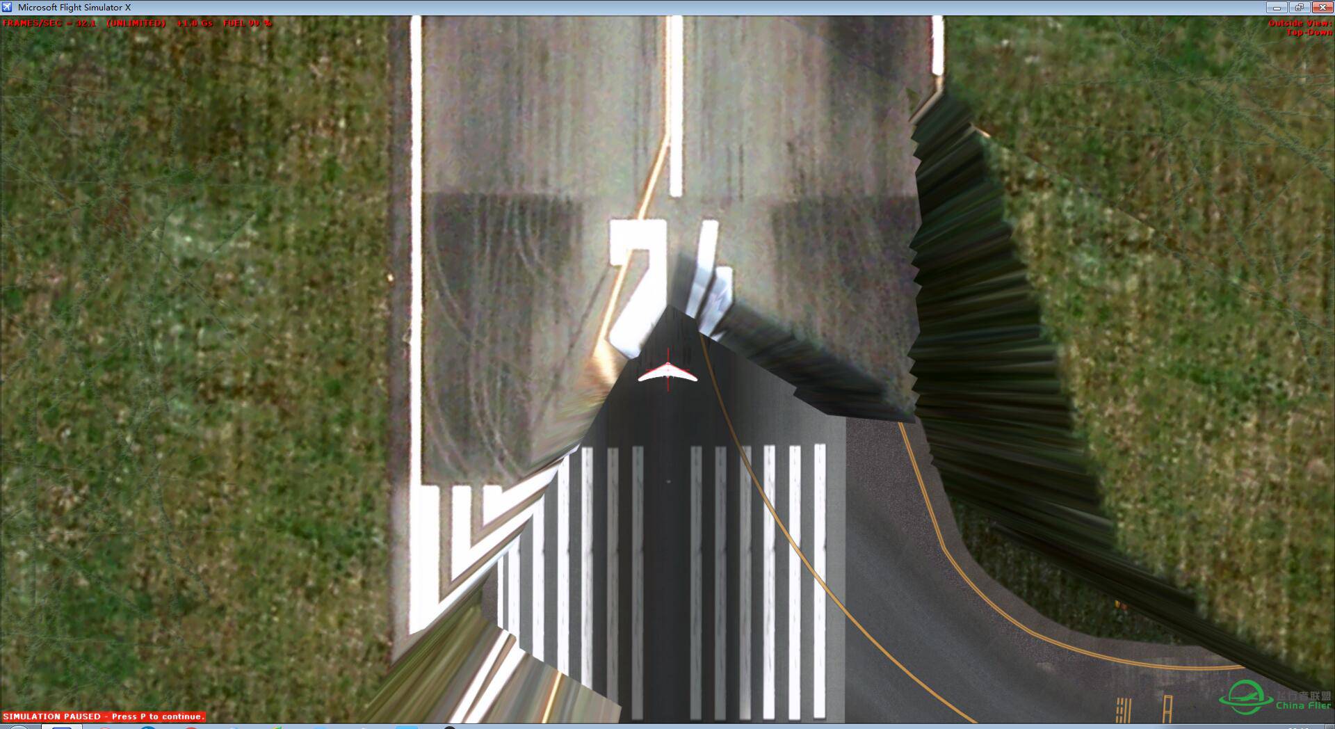

如图,只安装过ORBX全球地景,而且把马尼拉的地景还置顶了,试过很多办法都是不行,求专家指点,感激不尽!
【奖励】马尼拉机场地景凹凸不平,新手求帮助!感激不尽-5901 【奖励】马尼拉机场地景凹凸不平,新手求帮助!感激不尽-4701 【奖励】马尼拉机场地景凹凸不平,新手求帮助!感激不尽-7276 【奖励】马尼拉机场地景凹凸不平,新手求帮助!感激不尽-3635

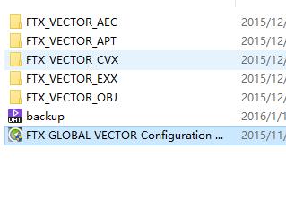

发表于 2016-7-30 23:40:32 | 显示全部楼层
D:\Program Files (x86)\Lockheed Martin\Prepar3D v3\ORBX\FTX_VECTOR大概是这个地方吧

楼主 发表于 2016-7-31 00:05:50 | 显示全部楼层
【奖励】马尼拉机场地景凹凸不平,新手求帮助!感激不尽-3426
我没找到您说的那个文件,我这个路径只有这些啊
【奖励】马尼拉机场地景凹凸不平,新手求帮助!感激不尽-4139
你点开APT结尾那个,看看有没有RPLL  发表于 2016-7-31 00:09

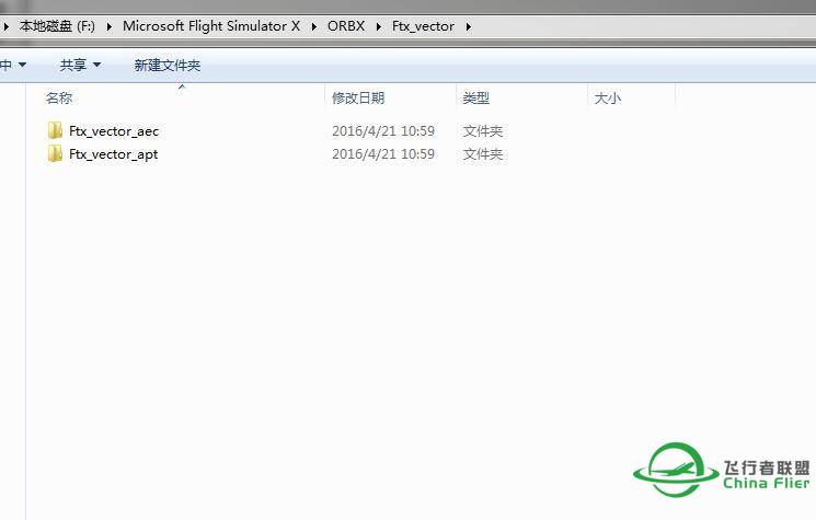

楼主 发表于 2016-7-31 00:08:43 | 显示全部楼层
而且我全盘搜索都没找到这个
楼主 发表于 2016-7-31 00:12:03 | 显示全部楼层
还是没有,真的没有这个应用,隐藏的文件都翻出来了,还是没有。我能不能下载一个这个应用啊?http://bbs.chinaflier.com/forum. ... hlight=FTX%20VECTOR
这个您看行吗

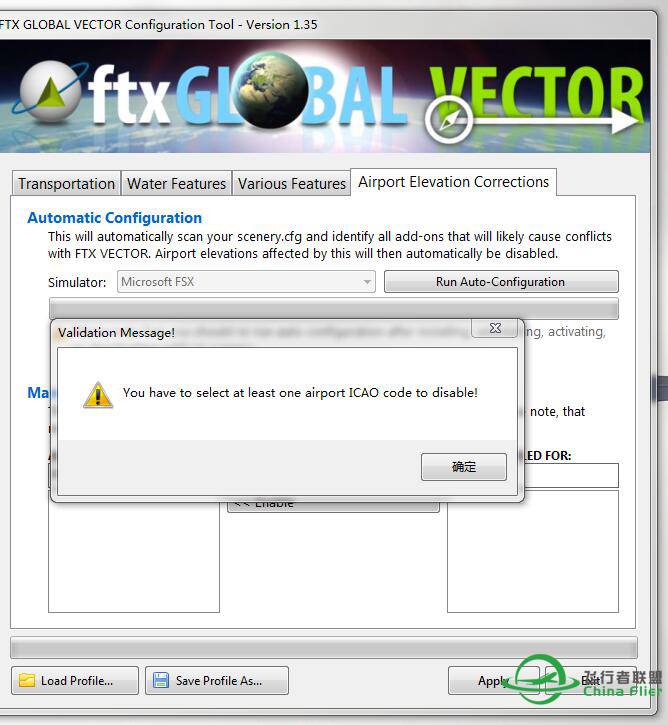

楼主 发表于 2016-7-31 01:35:48 | 显示全部楼层
Guess 发表于 2016-7-31 00:16
那就安装一个vector吧
出现了新的问题,我都无语了
【奖励】马尼拉机场地景凹凸不平,新手求帮助!感激不尽-7180
楼主 发表于 2016-7-31 01:54:08 | 显示全部楼层
那就安装一个vector吧
输入任何机场的四字代码都这样
先在左边下边的方框里点一下机场名字,变成蓝色条再点disable  发表于 2016-7-31 08:40

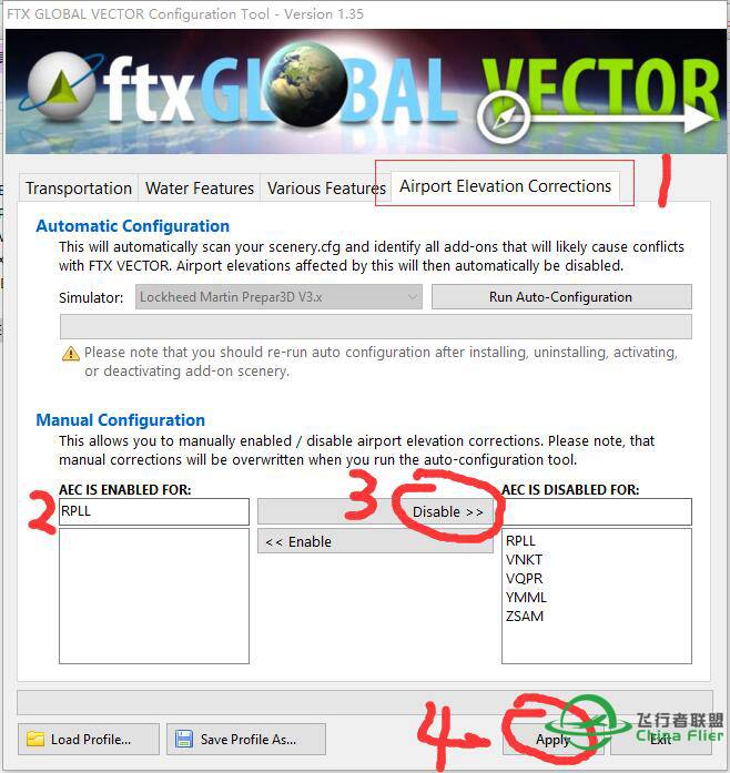

楼主 发表于 2016-7-31 13:40:48 | 显示全部楼层
king1992 发表于 2016-7-31 01:54
输入任何机场的四字代码都这样
左下方框是空的啊 任何都没有
楼主 发表于 2016-7-31 13:41:06 | 显示全部楼层
那就安装一个vector吧
左下方框是空的啊 任何都没有 空白的
楼主 发表于 2016-7-31 13:43:39 | 显示全部楼层
那就安装一个vector吧
【奖励】马尼拉机场地景凹凸不平,新手求帮助!感激不尽-3464
【奖励】马尼拉机场地景凹凸不平,新手求帮助!感激不尽-1063
