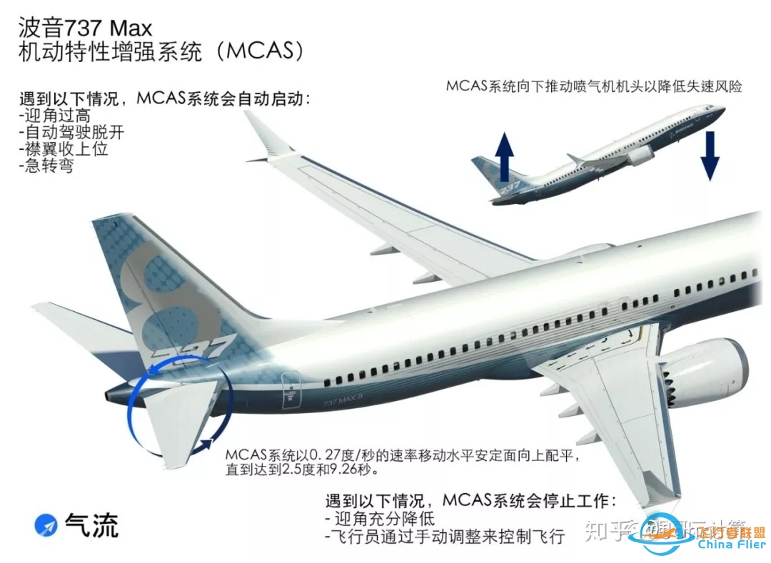

这个话题无论如何都是绕不过肇事的MCAS (Maneuvering Characteristics Augmentation System)系统,还是得先从背景开始说起,希望读者们不要觉得太过乏味。
很多文章提到,波音为了实现节省燃料使用了更大的LEAP-1B发动机,之后为了解决因为飞机气动模型改变而造成的潜在的迎角过大的问题,而引入新的MCAS系统软件。基本事实大致是没错的,但是提及此事的文章往往开始谴责波音为了追求成本降低而牺牲产品安全,这样的结论却在很大程度上缺乏依据。
在继承现有产品(reuse)基础上研发新产品时,解决单一技术问题,通常要比调整产品结构而面临的挑战少很多。波音737是经过上万架飞机经过数十载安全飞行验证过的成功产品,在设计全新飞机架构并重新验证产品,和调整原有架构并解决新问题的两条技术路线之间,后者是显而易见的选择。设计新产品中原本就要解决各种技术挑战,新发动机能够带来14%的油耗降低,所面临的技术风险又完全可控,对于任何一个开发团队来说,这个技术决定都是合情合理的。
MCAS并不是为了单单解决737 MAX特有问题的,它也提升了飞行员手动操纵飞机的安全性。需要注意的是,MCAS不是在自动驾驶状态下触发的,而是在手动驾驶模式下触发的[1][2]。当飞机接近失速的边界条件下,MCAS会得到比飞行员操作指令更高的权限而控制飞机,而飞机一旦退出设定的条件,MCAS就会“事了拂衣去,深藏身与名”,把飞机控制权还给飞行员,在这个过程中,飞行员通常不会察觉发生过什么。

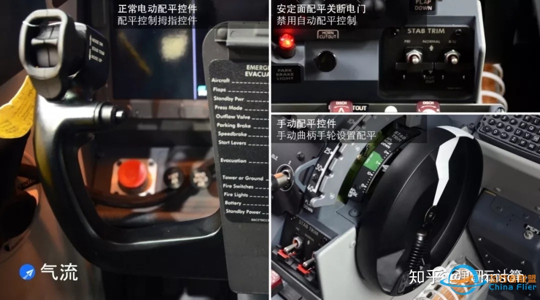

在波音的飞行手册中提到,出现异常情况下,飞行员可以关闭安定面自动配平开关,操作手动曲柄配平水平安定面(就是通常所说的尾翼),然后就可以正常如同驾驶其他普通飞机一样手动驾驶飞机了。
油管上面有个视频,波音为了展示737 MAX的优异操控性能,飞行员在起飞后,旋即如同操纵战斗机一样用大迎角拉起。为了完成这个特技动作,飞行员显然是关闭了MCAS,而转而用手动配平水平安定面才能做到。这个视频充分说明,飞机的操控权始终掌握在飞行员手里。

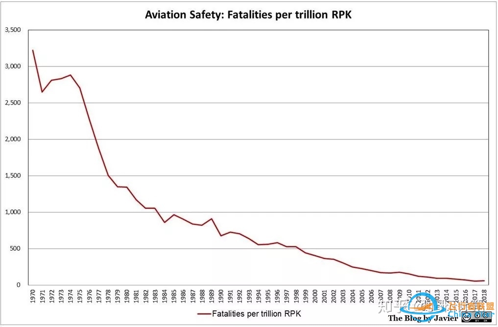

很多文章引用了下图,来说明在过去50年中,技术改进对于航空安全的提升。这是毋庸置疑的。

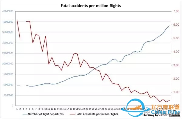

我找到另外一张图,可以更加说明这个成绩来之不易。在这张图上同时标出了五十年全球航班数的增加,在事故下降十倍的同时,同期全球航班数量增加了四倍[9]。
航空数的迅速增长所对应的就是对于飞行员的大量需求,特别是在新兴市场。根据福布斯的预测[4],到2037年,航空市场54%的增长都来自于亚太等新兴市场。而这些国家通常没有太多的空军力量,缺乏向民航输送足够飞行员的能力,也缺乏大量具备技术的维护保障人员。

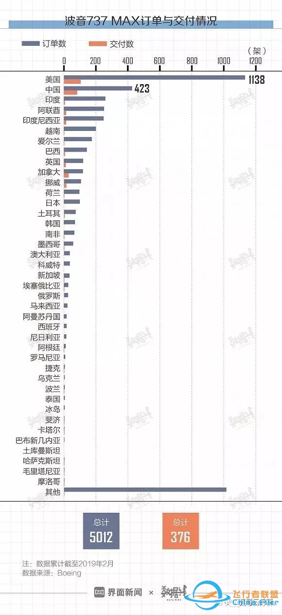

最后做市场的赢了。看看订单预测就知道,虽然美国航空公司定了最多的MAX,但是新兴市场显然具有更大的潜力,更何况波音市场部以“容易上手”,“和737操作方式相同”,“无需复杂培训”作为卖点向新兴市场航空公司推销737 MAX。理解期间的内部各个职能部门的互动,对于做过开发项目的朋友来说,并不是难事。
