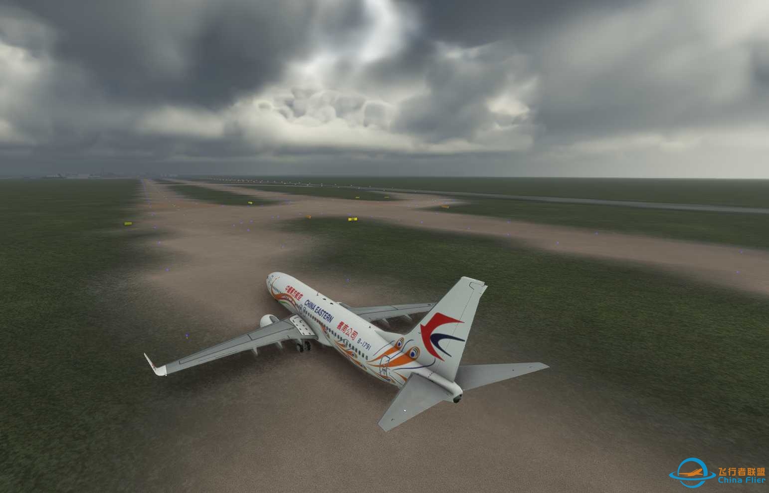

各位飞友大家好,现在的MSFS2020 Map Enhancement是怎么了,加载到游戏之后变成这样,有没有什么办法能解决呢,在线求助!

加载游戏时看Map Enhancement最底下的即时下载数据有没有跳动、地图缩略图是否在快速更新,如果没有说明没有进行地图加载,一方面要检查Map Enhancement设置有没有问题,另一方面到MSFS2020通用设置的数据界面检查实时连接是否关闭,如果关闭,把他打开就好了

你在线是不是关闭了?

估计就是你的设置不对。

看看联机了吗

不需要Map Enhancement

好像开发模式里面有个选项你关闭了

删hosts里的文件

首先你需要科学上网解决谷歌地图数据下载问题

需要网路好一点

服务器选arcGIS 选其他的要用梯子

关了map enhancement是否正常??你这个第三方机场地面贴图都没显示出来,感觉跟map enhancement没关系,应该是其他设置上的问题

科学上网解决
