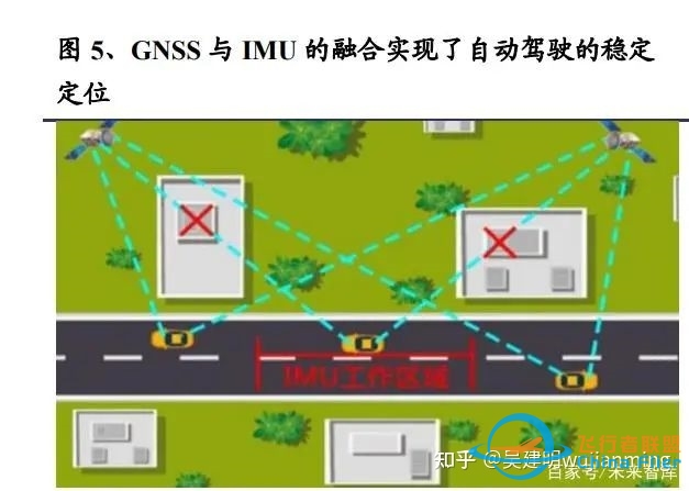

1.1、GNSS 与 IMU 融合可提供稳定的绝对位置信息

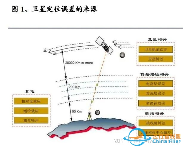

全球卫星导航系统(GNSS)是能为地球表面或近地空间任何地点提供全天候定位、 导航、授时的空基无线电导航定位系统。美国的全球定位系统(GPS)、俄罗斯的 格洛纳斯卫星导航系统(GLONASS)、欧盟的伽利略卫星导航系统(Galileo)以 及我国的北斗卫星导航系统(BDS)是全球四大卫星导航定位系统。受多路径效应、对流层折射等因素影响,普通 GNSS 单点定位精度一般在 5-10 米 (实际普通 GNSS 在开阔地带单频单模单点定位精度约为 2.5 米)。为提高卫星导 航系统的定位精度,出现了高精度卫星定位技术,主要包括以基于网络 RTK 技 术的连续运行参考站系统(CORS)为代表的地基增强技术、以美国广域增强系 统(WAAS)为代表的区域星基增强系统以及基于实时精密单点定位技术(PPP) 的商业全球星站差分增强技术。
惯性导航系统(INS)属于推算导航方式,即从一已知点的位置根据连续测得的运 动体航向角和速度推算出其下一点的位置,因而可连续测出运动体的当前位置。惯性导航系统的核心部件为陀螺仪和加速度计,利用载体先前的位置、惯性传感 器测量的加速度和角速度来确定其当前位置。给定初始条件,加速度经过一次积 分得到速度,经过二次积分得到位移。角速度经过处理可以得出车辆的俯仰、偏 航、滚转等姿态信息,利用姿态信息可以把导航参数从载体坐标系变换到当地水 平坐标系中。
惯性导航系统有自主导航、不受外部依赖、输出频率高(大于 100Hz)等优点。定位精度取决于陀螺仪、加速度计等惯性传感器的测量精度,高性能 IMU 价格昂 贵。惯性导航定位误差会随着时间不断累积,导致位置和姿态的测量结果偏离实 际位置,因此无法用来做长时间的高精度定位。因此,通常采用惯性导航系统作 为 GNSS 信号丢失时的补偿,以使导航系统功能连续。

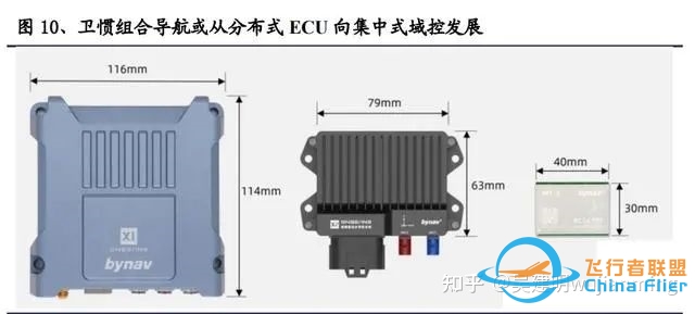

汽车电子电气架构正逐步由分布式 ECU 向域控制器、中央集中架构方向发展。高 精度定位模块在汽车中的搭载方案主要为以下两种:①高精度卫星定位模块挂接 到中央网关。高精度定位模块包括卫星定位信号接入、RTK 信息接入、IMU、融 合定位算法、高精度地图单元等。该方案需要将高精度定位及高精度地图信息通 过车内网络传输到自动驾驶域控制器,加大了时间延迟,降低了高精度定位的精 度。
②高精度卫星定位模块集成到自动驾驶域控制器,自动驾驶域控制器直接接入卫 星定位信号、GNSS 卫星增强信息,并配置惯性测量单元 IMU、高精度地图单元 和融合定位算法等。该方案可以减少数据传输,有效降低信息的延迟,提升高精 度定位的精度。
目前卫惯组合导航产品的主流方案是外置的 P-box 方案,或为中间形态,目前已 有车企开始把组合导航盒子拆开,将 GNSS 模块、IMU 模块融入到域控制器中。高精度组合导航属于传感器,其最终形态或为芯片化、小型化的模组,和域控制 器相融合,更好地共享算力、感知数据。同时,这种集成方案将减少线束的使用。整机形态的组合导航需要电源、信号等多种线束接入使用。线束用量的大幅减少, 不但减少整车重量,还大幅降低了自动化生产中人工的参与和后期维护难度。

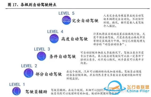

L3 级自动驾驶合法上路呼之欲出。2022 年 6 月 23 日,《深圳经济特区智能网联 汽车管理条例》获深圳市表决通过,这意味着无人驾驶汽车可以在深圳合法上路。该条例是全国首个对 L3 及以上自动驾驶权责、定义等重要议题进行详细划分的 官方管理文件,为其他城市 L3 级自动驾驶准入政策提供了样板。
假设 2023 年中国 L3 级别自动驾驶的渗透率约为 6.4%,2025 年 L3 级别自动驾驶 渗透率增长至 25%,L4/5 级别自动驾驶渗透率为 3%。2021 年高精度卫惯组合导 航定位设备单价约为 2000 元,此后单价逐年小幅下降,2025 年或降至 750 元。假设 2021-2030 年我国汽车销量稳步提升,由于高精度定位是 L3 级别及以上自 动驾驶标配,2022 年我国高精度卫惯组合导航设备市场空间为 7.3 亿元,预计 2025 年市场空间将增至 53.2 亿元,2022-2025 年 CAGR 为 94%。

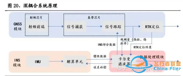

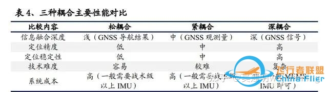

2、从松耦合到紧耦合、深耦合,打造行业高壁垒
组合导航终端的元器件主要为 GNSS 模块、INS 模块和数据处理模块。GNSS 模 块分为射频前端、信号捕获、信号跟踪和 RTK 解算,负责卫星信号定位。INS 模 块包括 IMU 和解算单元,分别负责测量三轴加速度和三轴角速度数据以及 IMU 输入数据及数据处理模块反馈的误差数据。数据处理模块负责进行数据融合,常用卡尔曼滤波算法。卡尔曼滤波是一种估算 方法,它以系统的位置坐标、速度、加速度、航向以及加速度误差、角速度误差 和角度误差为系统状态,并以系统初始状态作为模型的初始条件。在每次测量更新时,都要利用当时的状态估算值和存储的位置数据计算出预测值。然后将 GNSS 数据与预测值比较,其差值经过卡尔曼滤波处理,产生定位系统误差状态参数的 估算值,并将这些误差估算值反馈给定位系统进行修正,从而提供修正后更准确 的定位数据。卫导定位、惯导定位输出的融合方式可分为松耦合、紧耦合和深耦合。其中,松 耦合是最简单的组合模式,GNSS 与 INS 各自独立工作,并利用两者位置、速度 信息进行数据融合;紧耦合比松耦合复杂;深耦合在结构和算法方面更加复杂, 是 GNSS 与 INS 最深层次的组合方式。
在松耦合结构中,GNSS 和惯导独立工作,GNSS 输出定位结果,惯导输出惯性数 据,两者得到的姿态、位置等数据之差作为量测输出,通过卡尔曼滤波器得到惯 性元器件误差和导航参数误差,然后进行反馈校正。这种简单组合方式对厂商算 法要求较低、易于集成。在高速公路、地下车库等卫星信号强或完全无卫星信号 的场景下与紧耦合、深耦合相当;但在有卫星信号但是信号被遮挡的场景下,GNSS 不能够有效地进行定位和测速,从而造成 INS 在航位推算时精度衰减很快,定位 效果不如紧耦合、深耦合。
紧耦合可以有效利用信号遮挡环境下的卫星观测数据,提升定位效果。在进行紧 耦合时,利用 GNSS 接收机观测的原始信息与 INS 输出数据进行组合,得到伪距 与伪距率,将其和 GNSS 观测得到的伪距与伪距率的差值作为滤波器的观测值。紧耦合在原始 GNSS 观测端进行信息融合,因此在 GNSS 卫星可观测数据少于 4 颗时仍然能够输出有用信息,而遇到同样情况时松耦合的 GNSS 输出信息不可用。因此在相同硬件配置下,紧耦合的鲁棒性会更高。紧耦合的难点在于组合导航终 端厂商需要具备 RTK 定位算法,在卫导领域积累较浅的厂家很难实现。
深耦合除了可以完成松耦合或紧耦合的处理工作外,还利用 INS 的测量(加速度) 或者导航信息(位置、速度)对接收机的信号跟踪进行辅助。深耦合需要深入到 接收机内部,涉及接收机的信号处理层次的融合,在结构或算法方面都比松、紧 耦合更加复杂,是 GNSS 与 INS 最深层次的组合方式。深耦合将惯导模块的部分 数据送入 GNSS 基带芯片里,将惯导的惯性数据作为 GNSS 解算的一部分,所以 对组合终端厂商的基带芯片自研能力要求较高。具体来看,GNSS 导航芯片经过基带处理,计算得到伪距和多普勒等值,同时 MEMS 器件组成的 INS 系统解算出当前的 INS 位置、速度、姿态信息,将二者输 出信息一起放入卡尔曼滤波器中进行信息融合和 PVT 解算。INS 和 GNSS 之间是 双向信息传输,一方面 GNSS 信号用于修正 INS;另一方面,INS 信号在卫星星 历的辅助下,也用于计算载体相对于 GNSS 卫星的伪距和伪距率,并用该信息辅 助 GNSS 信号的接收和锁相过程,以提高 GNSS 的接收精度和动态性能。
全开阔场景下,定位精度由 GNSS 性能决定;全遮挡场景下,定位精度由 IMU 性 能决定,上述两种场景的定位精度与耦合方式关系较弱。三种耦合的区别主要体 现在有部分遮挡的环境(比如高楼林立的城市、港口等场景下),基于更前端融合 的耦合方式可以实现更精准的定位。目前搭载组合导航终端的乘用车仅实现了接 近 L3 级别的自动驾驶,自动驾驶的应用场景较简单。在 L3 级别及以上的自动驾 驶,需要满足更多场景,包括高楼旁、隧道、高架桥等,对耦合的要求更高。

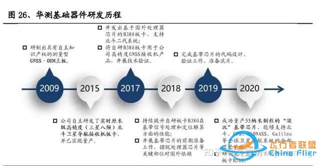

3.1、华测导航

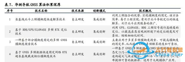

高精度卫星导航定位算法会直接影响定位精度,是行业中最重要的门槛性技术。公司自 2003 年成立以来,始终聚焦高精度导航定位应用相关的核心技术及产品, 涵盖从广域到区域的增强技术、从厘米级到毫米级的定位技术、从封闭场景到半 封闭场景导航与控制技术。通过对核心算法的持续攻关,华测导航不断提升技术先进性,以持续提升定位精 度、控制的准确度等产品关键性能。公司围绕 GNSS 高精度算法核心技术,布局 GNSS 芯片、OEM 板卡、微波天线等核心基础部件研发;攻坚静态、动态、网络 实时处理算法软件,拥有高精度 RTK、PPP、静态解算、网络 RTK、精密定轨技 术、组合导航定位技术等完整的算法研究能力;集成网络数据链、基带信号处理、 组合导航算法等先进技术,延伸研究点云数据采集及处理、机械控制系统等技术, 推动面向新兴应用领域的技术产品和解决方案的研发。
GNSS 基带算法是影响定位精度的核心因素之一。凭借领先的基带算法和组合导 航定位算法积累,华测能够基于普通较低成本惯性器件,依靠自研核心算法对低 成本惯性器件输出的原始数据进行标校和补偿,使最终输出的惯导数据的精度与 高成本惯导器件相似,从而极大节省成本,提升产品毛利率。
组合导航系统是实现无人车、无人船、
无人机
、移动机器人等自主导航的重要手 段。华测导航产品可在隧道、高架、林荫道、高楼边、峡谷等复杂环境下提供高 精度定位与姿态信息,满足飞机、高铁、汽车等高速运动载体和扫地机器人、巡 检机器人等低速无人驾驶机器人等的使用。依靠公司十余年采集的数万个典型用 户场景的实测数据来不断打磨算法的适用性和先进性,确保定位结果的准确性。公司拥有由高精度组合导航系统、高精度天线、卫星导航增强服务系统等组成的 自动驾驶高精度导航方案,高精度导航方案在商用车自动驾驶领域已经开始小批 量使用。公司凭借组合导航方案,与部分矿车企业合作矿车自动驾驶项目,与部 分无人港口企业合作了港口无人驾驶项目。
凭借积累的核心算法及芯片研发优势,华测乘用车组合导航终端爆发在即。在乘 用车领域,公司已经被指定为哪吒、吉利路特斯、比亚迪、长城等多家车厂自动 驾驶位置单元业务定点供应商,持续跟进理想汽车、广汽、威马、上汽等乘用车 厂商产品调试、测试等,预计 2022 年下半年再新增数家车厂定点,实现组合导航 终端的大批量出货,2023 年出货量同比大幅增长。稀缺的量产经验也有助于公司 突破国内外车厂、获取高份额。
公司积极布局车规级 GNSS SOC 芯片、高精度车规级 IMU 芯片,有望在紧耦合、 深耦合中占据更大优势。2020 年,公司拥有完全自主知识产权的高精度定位定向 基带芯片“璇玑”实现成功投产,提升了公司产品设计和开发的灵活性,能够在 产品价格、功能实现等方面,进一步满足不同行业应用的差异化需求。目前公司 自研的璇玑芯片以自用为主,主要与公司终端产品配套提供给下游客户使用。在 当前基带芯片产业化的基础上,公司继续攻关下一代 GNSS 芯片、OEM 板卡、模 组、天线等基础器件领域,研制更高集成度和更高制程的芯片,作业场景从测绘 为主,进一步向车辆导航、无人机、智能机器人等拓展。

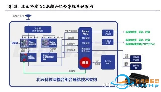

湖南北云科技有限公司于 2013 年成立于湖南长沙,为智能汽车、自动驾驶、驾考 驾培、机器人、精准农业、工程机械、轨道交通等领域提供高精度定位与导航。公司专注于研发高精度卫星导航核心部件,从自研的 Alita 基带芯片、Ripley 射频 芯片迭代到组合导航模块 M1 采用的 RTK SOC 芯片 Elsa,集成度和算法性能不断 提升,在制造成本上也成倍降低。高精度组合导航接收机 X2 于 2021 年发布,X2 以深耦合方式结合 GNSS 和 INS 系统,主要针对城市中车载应用场景。针对 N-RTK 服务覆盖不佳的区域以及海外 用户,增加了 L 波段信号接收以及 PPP/PPP-RTK 功能,以及 RTK/PPP 模式的无 缝切换,在没有移动信号的环境下,仍然能够通过星基增强信号提供高精度定位。
可应用于自动驾驶的 M1 组合导航模块采用了贴片式封装,做到了 30mm*40mm 的小尺寸。M1 基于北云科技自研的 RTK SOC 芯片开发,集成了基带、射频等功 能。采用深耦合组合导航算法,可以降低对 IMU 等级的要求,实现优秀的成本控 制。在定位精度上,M1 经过 RTK 解算的水平定位精度能够达到 0.8cm+1ppm(定 位精度为 8mm,离基站距离每公里带来的偏差不超过 1mm)。在隧道、地下停车 场等GNSS信号完全中断的场景中,M1的组合定位精度可以达到行驶里程的0.1% (RMS)。

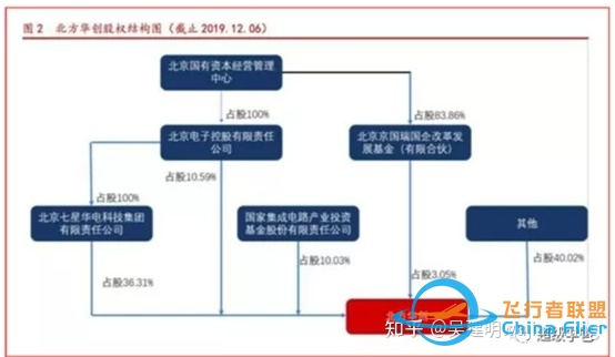

北方华创磁电科技有限公司。北方华创是我国半导体设备的龙头企业,拥有半导体装备、真空装备、新能源锂电装备、精密电子元器件四个事业群。
北方华创服务于众多高新技术行业,包括集成电路、面板制造、LED、光伏产业、材料处理、锂电池电芯制造、航空航天、精密仪器、特高压输电、高铁等等。
客户包括中芯国际武汉新芯、长江存储、华力微电子、三安光电、华灿光电、京东方、隆基股份、宝光股份、西部材料、中航锂电、宁德时代、航空科工国家电网。
北方华创可是标准集成电路国家队企业,首先是国资控股,其次有国家队教练入住(国际集成电路大基金占股10.3%)。
关于北方华创有一个坏消息和一个好消息。坏消息是北方华创连续来了两个跌停。好消息是,只有两个跌停。这说明,美国的制裁是个坏消息,但还没坏透。
