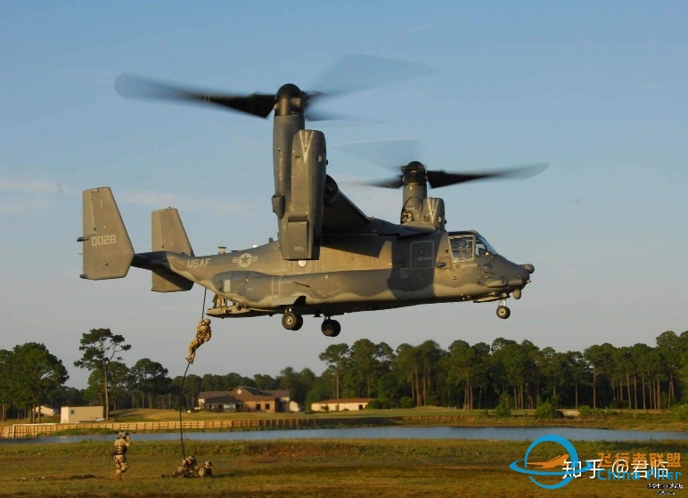

1990年前后,海军陆战队提出既能像直升机一样起降,速度又能和飞机媲美的要求,波音公司联合贝尔直升机拿出了V22——绰号鱼鹰,世界上速度最快的直升机。

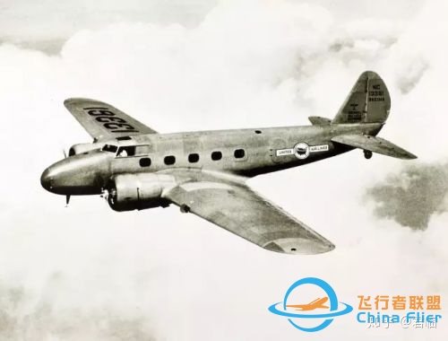

1932年,波音公司对其大型客机——波音247,申请了专利。
波音247可谓是第一架现代客机,在247出现之前,商用飞机都是早期木质双翼飞机的改进款,就是史料中莱特兄弟发明飞机的图片上画的那种飞机。
波音247,全金属机身,流线型设计,能缩回去的起落架,机翼和尾翼还自带除冰系统。
简直是小灵通到智能手机式的飞跃,用梦幻二字形容也毫不夸张。

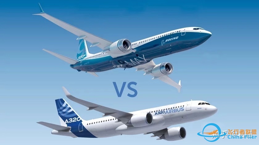

波音737Max是波音公司为了与空客A320 Neo竞争而推出的波音737改良款。
空客A320 NEO,这里的NEO(new engine options),指的就是用了效率更高的发动机,从而在燃油成本上占据优势。
波音公司有样学样,为737Max搭配了NEO的同款发动机——美法合资企业CFM的LEAP-1(A320 NEO部分客机搭载普惠PW1000发动机,发动机故障频出)。
LEAP-1发动机虽然效率高,但块头儿也比传统发动机大出不少。这虽然对空客A320这个年轻机型而言不是问题,但对于上个世纪60年代就已经开始飞的737来说,用起来就有点难了。
波音737起初为了减重,降低了起落架的高度,起落架舱更是连个门都没给装。
起落架低,则机身距地面高度低,LEAP-1发动机直接安装的话无处安放。
改起落架也不太现实,加高起落架需要更改起落架受力点,导致机翼结构变动,再加上与发动机舱的相互干涉,牵一发动全身。
起落架没法改,就只能改一改发动机安装的位置。波音一方面让CFM把发动机底部削得平一些,另一方面把发动机的安装位置往前往高处挪。
就算是没怎么接触过飞机的非技术人员,也能轻轻松松发现737max发动机的与众不同。
发动机安装位置一变,就导致飞机空气动力学改变,具体表现是飞机在爬升过程中更有可能出现迎角过大,从而失速坠毁。

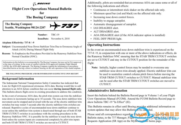

更让人无话可说的是,波音公司觉得这么大个事儿没必要告诉飞行员,也没必要写进操作手册。
飞行员在狮航事件发生前,没有接受过任何关于这只“看不见的手”的培训。相反,无需模拟飞行培训,无缝衔接上岗,反而是737Max8的一大卖点。
直到狮航飞机失事,波音才给客户发了个两页纸的邮件,题为“仅在手动飞行模式下迎角数据异常,触发飞机自动‘按头’调整的通知”。
邮件中,虽然介绍了如何关闭MCAS,但却没把MCAS为什么会存在,什么情况下起作用的原委交代清楚。
最可怕的场景并不是“我不知道”,而是“我压根儿不知道我不知道什么”。

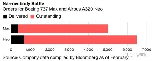

波音737Max目前有5000多架订单,总价值超6000亿美元。
越南越捷航空上个月才把737Max的订单翻倍至250亿,埃航事件发生后却开始犹豫不决。肯尼亚航空公司重新评估737Max的订单,并考虑转向空客A320。

窄体客机市场之争中,空客的订单量本就比波音高出1000多架。波音的订单北美地区较多,欧洲和亚洲地区则是空客更胜一筹。
