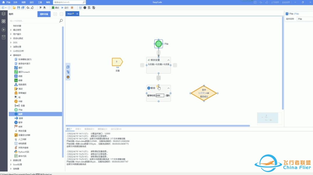

工程师可以像这样,图形化方式构建逻辑。

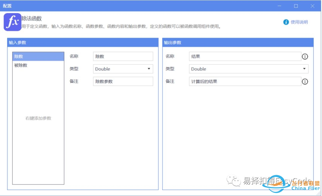

还可以支持用户自定义函数。
航电系统是什么,包括那些?-7740
也支持工程师以python脚本格式编写函数内容,更可以支持导入matlab工程生成组件。

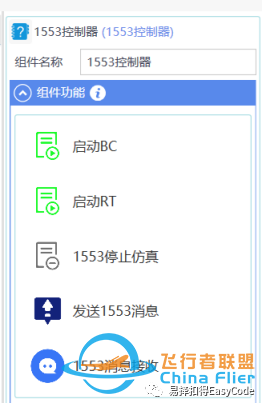

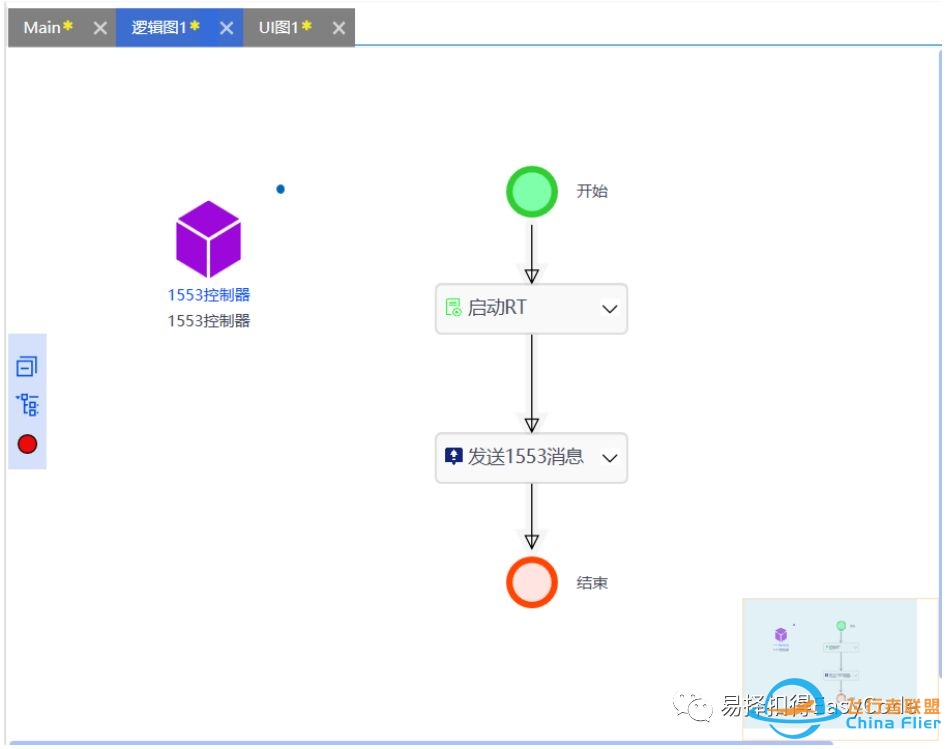

这里我们以1553B控制器应用举例,EasyCode支持1553总线协议的通信配置,可实现RT、BC仿真,支持总线表消息配置。

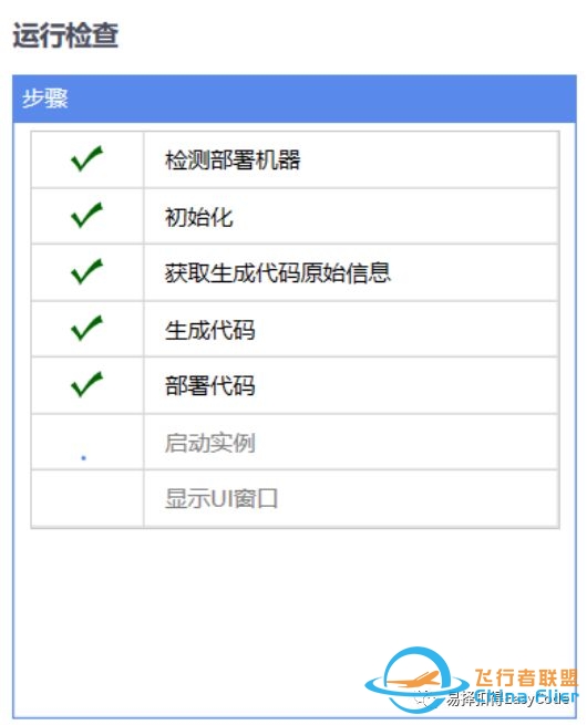

  • 运行前具备错误检查功能,所有错误以列表展现,提示错误组件和错误信息,双击错误可定位到对应组。

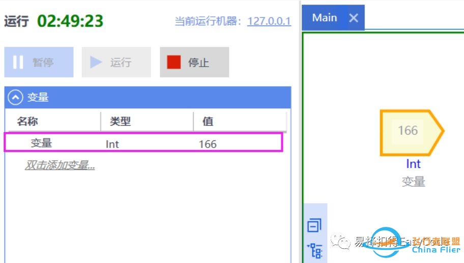

  • 通过右键添加数据的实时监视
航电系统是什么,包括那些?-1944
  • 实时展现监视变量的最新值

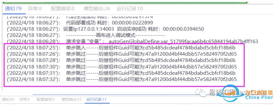

  • 进入断点模式,使用菜单和快捷键实现单步、进入、跳出和继续等调试操作。

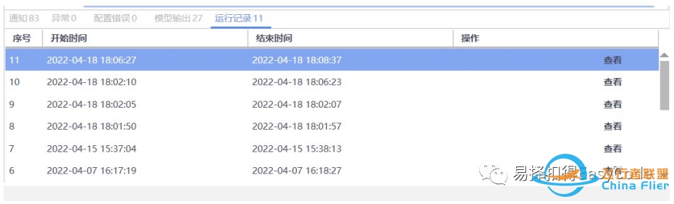

  • 所有模型运行历史均会记录,可以设置是否记录运行日志,日志可通过回放软件(logviewer)查看。
