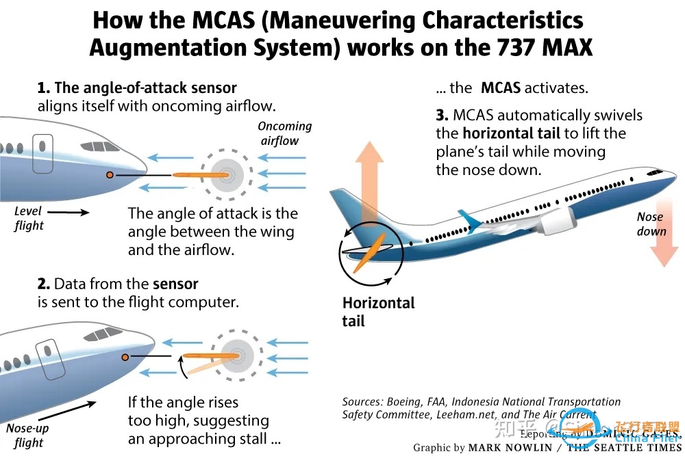

初始适航性即指民用航空产品在投入使用之前所具备的适航能力和状况。 民航产品从设计开始到生产制造都要保证质量。 产品出厂时达到飞行安全的要求就是初始适航的。 民用航空主管当局设有适航部门负责对航空产品的设计、生产、投人使用进行监督审核,以保证只有达到标准的航空器才能投人使用。通俗来讲,就是一种新机型在开发制造首飞后需要进行各种科目的试飞以拿取适航证以保证飞机符合设计标准并足够安全,俗称取证。初始适航性的失守会带来非常非常严重的问题,比较经典的案例是美国的737MAX事件。在这一事件中波音为了减少航司的改装成本对新发动机导致的气动问题进行了非常不合理的补强,同时FAA的delegation制度存在严重的适航审查漏洞,并最终导致MAX机型中的MCAS不合理设计没有被审查出来并酿成狮子航空610航班和埃塞尔比亚航空302航班坠机事故,夺去300余人性命的同时造成了波音和航司数以千亿计的损失。对这一事件感兴趣的朋友可以去看一看PBS和Netflix制作的纪录片,里面有对事件幕后的挖掘。
如何看待俄罗斯复航中俄直飞航班?-1533

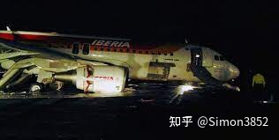

飞机制造商跟进的案例也有不少,这里举一个不太知名的例子。伊比利亚航空1456航班在Bilbao机场着陆时,执飞的A320飞机在接地前突然不按爬升指令并做出了俯冲动作,导致飞机重着陆接地飞机报废。事后调查结果表明,空客飞机上的迎角保护系统算法存在一定漏洞,在特定条件下会屏蔽机组输入并触发保护使飞机俯冲防止失速。事后空客发布了服务公告(service bulletin)并更新了飞机上的软件以修正算法上的漏洞。事故的调查报告见Informe A-006(ing) (fomento.es)。
如何看待俄罗斯复航中俄直飞航班?-4101

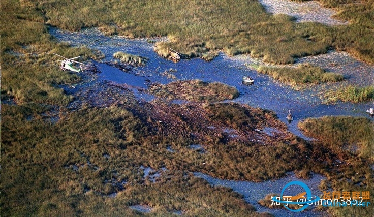

瓦卢杰航空592航班则是适航当局不作为导致严重后果的典型案例之一。瓦卢杰航空592航班从迈阿密起飞后不久,其机载的过期氧气发生器被意外触发,由此带来的高温引燃货舱并在氧气的助力下使火灾蔓延到整个机身。飞机最终坠毁在佛罗里达的沼泽地中,机上无人生还。时候调查发现,FAA对危险品处理流程监管不当,同时还无视了NTSB在先前调查中提出的为D级货舱强制配备感应器和灭火系统的政策。若上述政策得到贯彻的话,机上失火情况难以恶化到了无法挽回的程度。事件调查报告见In-Flight Fire and Impact with Terrain, ValuJet Airlines Flight 592, Dc-9-32, N904VJ, Everglades, Near Miami, Florida (ntsb.gov)
如何看待俄罗斯复航中俄直飞航班?-5510

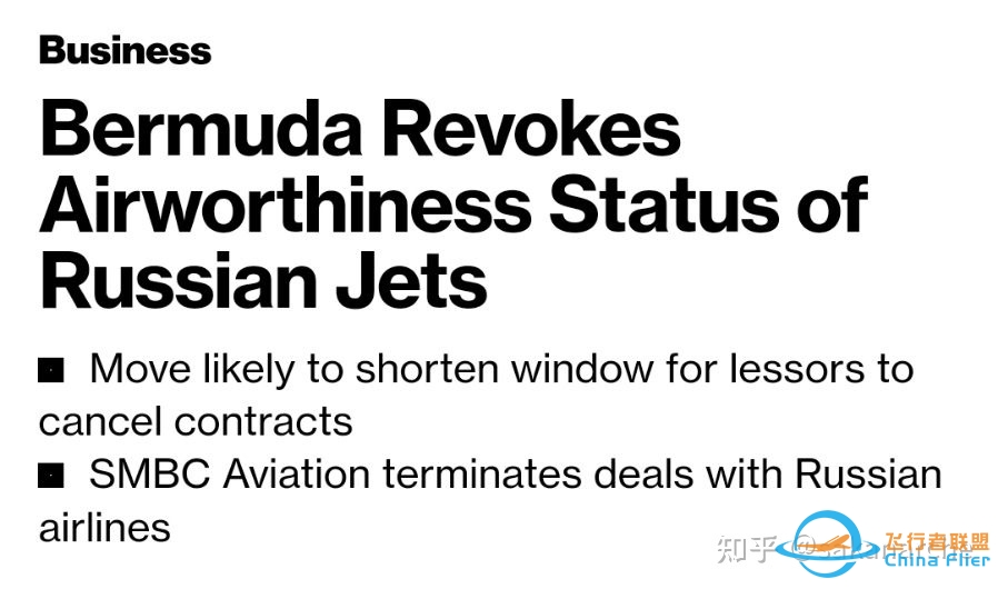

然后百慕大民航局也坐不住了,虽说我就是个帮你避税的工具人,出了事我也没必要亲自跑一趟,但毕竟你的飞机是注册在我这儿的,我可不想真出了事被溅一身血。于是百慕大民航局宣布因为“安全原因”吊销所有俄罗斯注册在百慕大的飞机的适航证,一共七百多架。
如何看待俄罗斯复航中俄直飞航班?-7819

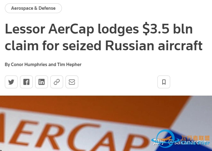

所以,在3月份到现在这段时间里,俄罗斯陆陆续续地把部分注册在百慕大的飞机重新注册到了俄罗斯。这些飞机终于可以重返蓝天了。但是苦的是国际租赁公司,毕竟这些飞机是属于租赁公司的,毛子这么搞相当于单方面把他们的飞机扣押了,要都要不回来。最惨的是一家叫Aercap的国际飞机租赁公司,这一通操作下来,他们相当于损失了113架飞机,20亿美元

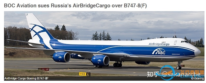

然后,说件事。3月俄罗斯的空桥货运航空单方面取消了覆盖3架747-8F货机的机体战争再保险,引发租赁合同违约,这3架747的所有者中银租赁立刻终止了租约,要求空桥货运将这3架飞机立即归还。然而空桥拒绝承认租约终止,反而将其中两架飞机转移到了莫斯科,还有一架飞机因为停在香港,目前已经被中银收回,另外两架仍然滞留在俄罗斯。目前中银租赁已经就此事起诉空桥货运。
如何看待俄罗斯复航中俄直飞航班?-5611
