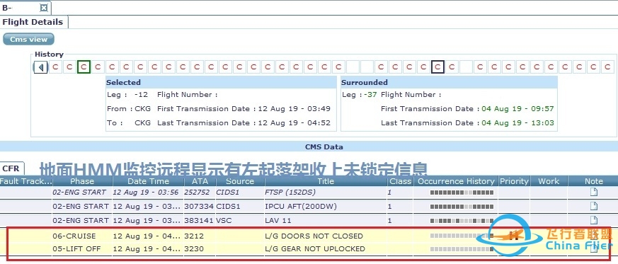

某架飞机起飞后机组反映起落架收不上,重复操作无效,AIRMAN-Web APP远程显示有左起落架收上未锁定信息,机组决定返航,飞机落地后与机组确定左主起出现不能收上锁定,后按MEL32-31-04A失效起落架收上系统,不收起落架放行。作者就此次故障处理做个技术分析,抛砖迎玉,共同研究飞机持续适航的可靠性。

AIRMAN-web:HMM Health Monitoring Module飞机健康管理模块,是空客公司开发基于AirbusWorld网页APP可通过飞机上ACMS系统获得实时飞机系统参数,这些参数通过ARINC429总线传输给DMU,一部分数据用于在定义触发逻辑的条件下生成特殊事件报告,这些报文存储在DMU中,可以打印下载和通过ACARS下传,在HMM系统模块中以列表形式展现。

左侧主起落架收上未锁定信号,首先根据报文信息,结合与机组沟通确定,此故障为真故障。根据TSM32-30-00-810-832-A ,首先进行MCDU自测,结合PFR显示“LH MLG NOT UPLOCK (5220GA/5222GA)”左侧主起落未上锁。地面检查起落架轮舱液压区域是否有渗漏,若有渗漏更换渗漏部件,检查起落架本体是否有异常情况,地面顶升飞机对起落架进行收放测试,地面再次验证是否左侧主起落架有显示收上未锁定信号,并对起落架上锁机构进行充分润滑,确保机械部件无卡组,再检查 UPLOCK-MLG, L(5220GA)是否可靠,本次故障由于UPLOCK-MLG, L(5220GA)可靠性能不佳,导致起落架上锁时自身无法作动,根据AMM32-31-44PB401进行更换,测试后故障消失。
