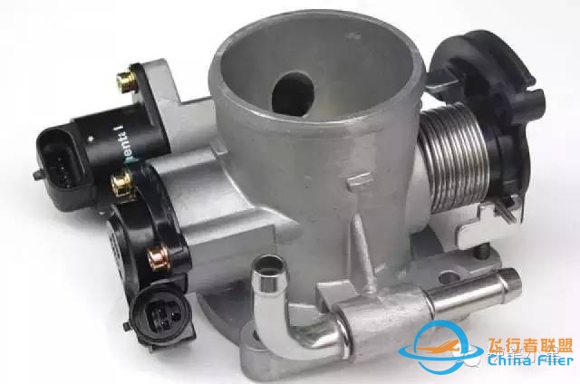

电子线控油门(E-GAS又称Throttle By Wire):大家知道让车辆加速需要踩下油门踏板。但你知道油门踏板直接控制的其实不是喷油系统而是进气阀门吗?所以真正意义上也许叫“气门”踏板更合适一些,虽然听上去比较奇怪。也许因为这个原因油门踏板学名被称作加速踏板,这样明显更符合实际一下。踩下油门踏板以后,对应的进气阀门(学名叫节气门Throttle)就会打开让更多的空气进入发动机。而对应的发动机控制系统会测量进气量并通过模型计算出合理的喷油量,然后控制喷油系统将对应喷油量的汽油喷入发动机中准备燃烧做功。早些年的节气门是通过机械方式用钢索将油门踏板和节气门连接起来的。油门踏板踩多少节气门就开多少,这点很类似早期的飞机钢索操作方式。如下图就是钢索控制的节气门系统示意图和机械节气门(右侧为钢索连接弹簧回位装置,中间为节气门阀体,左侧为节气门位置传感器和配套的怠速进气调节步进电机)。

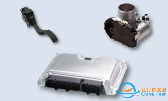

由于机械节气门和油门踏板是通过机械方式连接的,因此在某些工况如果突然踩下油门踏板,对应的喷油嘴还没有喷出对应的喷油量的情况下,出现进入发动机的空气量过大引起燃烧不充分。相应的电控线传油门使用电子方式控制电子节气门就可以有效的避免这种情况,从而净化排放降低油耗。如下图所示电控线传油门系统构成图和控制框图。电控线传油门系统包括电子油门踏板(Accelerator Pedal),发动机电子控制单元(Engine ECU),电子节气门(Electric Throttle Body)三部分组成。驾驶员踩下油门踏板后,油门踏板位置传感器将驾驶员的动作转化成电信号传输给ECU。ECU根据当前工况计算出电子节气门的开度目标值。然后根据开度目标值控制电子节气门内部的电机旋转打开节气门。电子节气门内部的位置传感器将开度转换成电信号回传给ECU做闭环反馈。

那么再来说说安全性,为了防止由于电子传感器或控制器故障导致车辆非预期的加速,电子线控油门系统加入了多种安全措施。首先为了保证送入ECU的油门踏板位置信号和电子节气门开度信号准确无误,对应的传感器分别采用了冗余设计。也就是说送给ECU的电子油门踏板位置信号有两路,相互成2倍关系。而送给ECU的电子节气门开度信号也是两路,两路信号的电压总和为传感器供电电压。这样的冗余信号,在ECU进行校验后如果发现不符合对应逻辑关系,则认为传感器故障进入保护模式。而ECU自身则除了主处理器以外还设置了监控处理器。监控处理器会向主处理器发送随机问询指令,主处理器只有在规定的时间窗口发送对应的回应指令才说明工作正常。一旦发现主处理器工作不正常,监控处理器会复位整个系统,并关断喷油点火和减小电子节气门至最小开度。

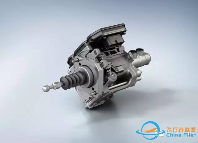

那么EHB系统基于电机的电子刹车助力器到底是什么样子的呢?我们就基于市场上的两大解决方案举个例子。首先要说的就是如下图所示的来自德国博世BOSCH的iBooster系统。
博世 iBooster所属新的EHB系统(上图下半部分)将驾驶者踩刹车踏板的动作转换成行程位置电信号,刹车助力控制器控制电机给出刹车助力所需的力矩给到制动总泵。制动总泵驱动液压系统传递刹车力到ABS/ESP刹车防抱死/电子稳定系统控制器。ABS/ESC再根据车辆状况把刹车力分配到四个车轮。

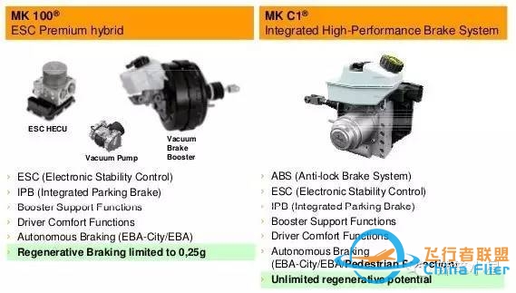

而另一大解决方案就是如下图所示来自德国大陆汽车Continental的MK C1系统。可以看到MK C1的主要理念和博世 iBooster基本相同。但是MK C1更进一步将原来的ESC系统MK 100中的ESC控制器,真空泵,真空助力器三个部件合而为一。大大简化了系统的复杂程度。
