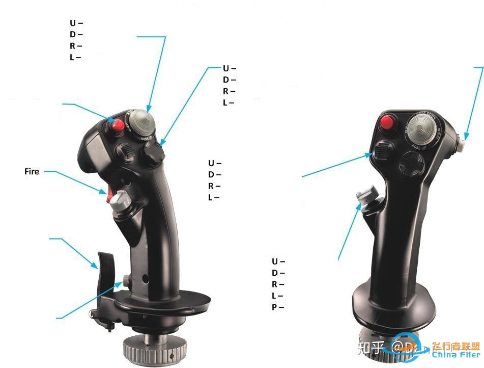

键位配置:
右手杆
左手节流阀键位配置
对比
Thrustmaster
Warthog HOTAS
可以看到Winwing F-18 HOTAS的按钮数量稍多于Warthog HOTAS,对于这样的修改,是为了方便玩家能更方便的游玩其他HOTAS系统的飞机,避免不通用造成的低购买性价比。

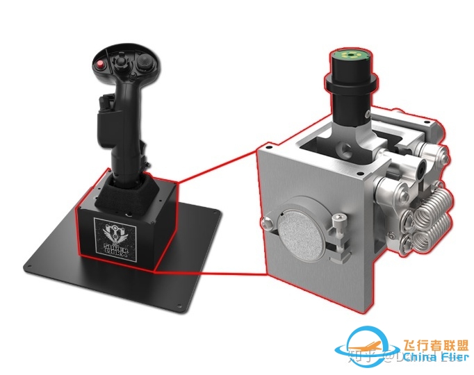

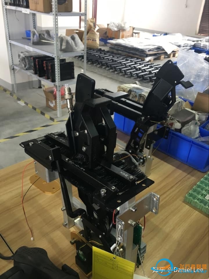

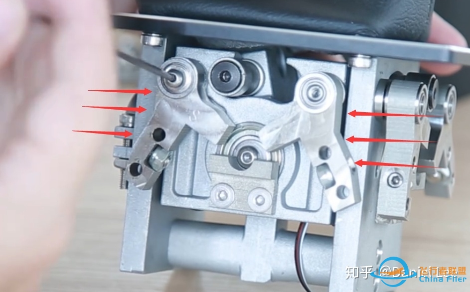

产品内部构造:

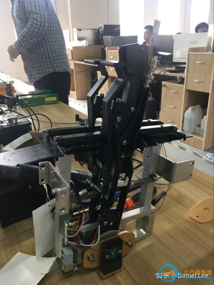

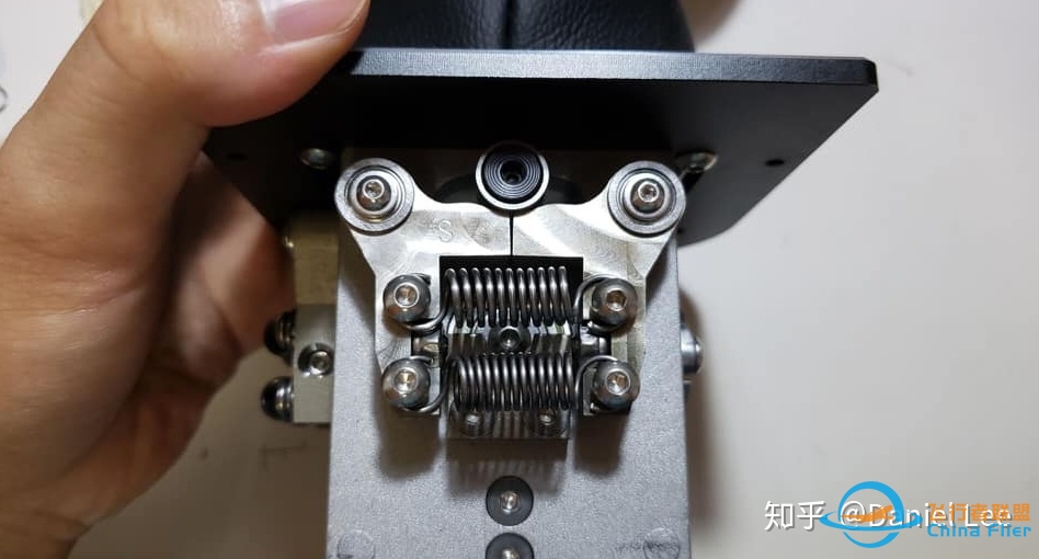

右手重型天平座-杆头:
右手回中介绍视频
X-Y轴的回中机构
X-Y轴单独的回种阻尼机构
简评:
这种回中机构的好处是可以X-Y轴四个方向上都可以使用不同的CAM来带来不同的拉杆手感简单来说可以分为(中点明显,中点不明显)这两种中点适合不同的玩家,并且X-Y每个轴都能设置阻尼手感,来让你控杆更加精确,操控的时候不抖动,具备液压操控感。
杆头的按钮手感非常好,行程长,触发音强,类似otto级别的开关(是我所有使用过的模拟飞行摇杆中手感最好的按钮)。

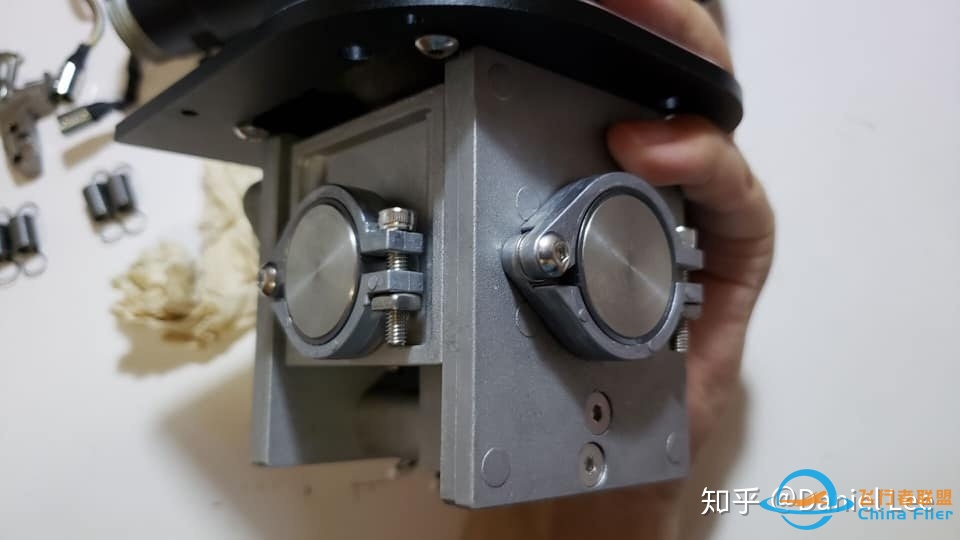

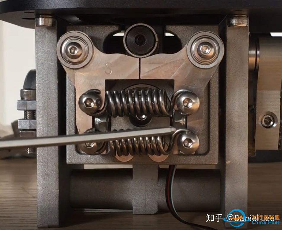

自定义调节部分
CAM:
软中点CAM(中点不明显款)比较适合有经验的高模拟飞行玩家。因为这类游戏的飞机由于气动原因类似于真机一样是没有绝对的飞机平衡飞行中点的,需要玩家不停的修正和配平才能暂时飞平飞机,这种软中点可以让玩家在一定的范围内通过阻尼“定住”摇杆让飞机保持姿态。
硬中点CAM(中点明显款)比较适合太空飞行游戏和
皇牌空战
这种方向不随着游戏中气动变化改变飞机姿态的游戏。玩家知道杆子到哪个位置飞机就不会偏,或者宇宙飞船不会有运动。
弹簧,回中力调节:
WINWING这次提供了三个不同力量感的弹簧
在X和Y每个轴上可以上2个一共四个弹簧,来更好的匹配不同玩家需要的杆力
中位调节:
在两个CAM的中间有两个螺丝,扭动它可以调整框量大小
框量也就是无力量输入的摇杆活动量,这部分往往是一般玩家不想要的。
阻尼调节:
X-Y轴每个轴都能调节阻尼是WINWING HOTAS 的特色,可以通过摇杆上方的孔位进行调节,无需拆开。
配套的CAM和弹簧

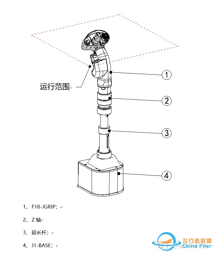

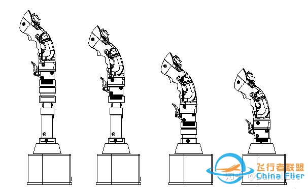

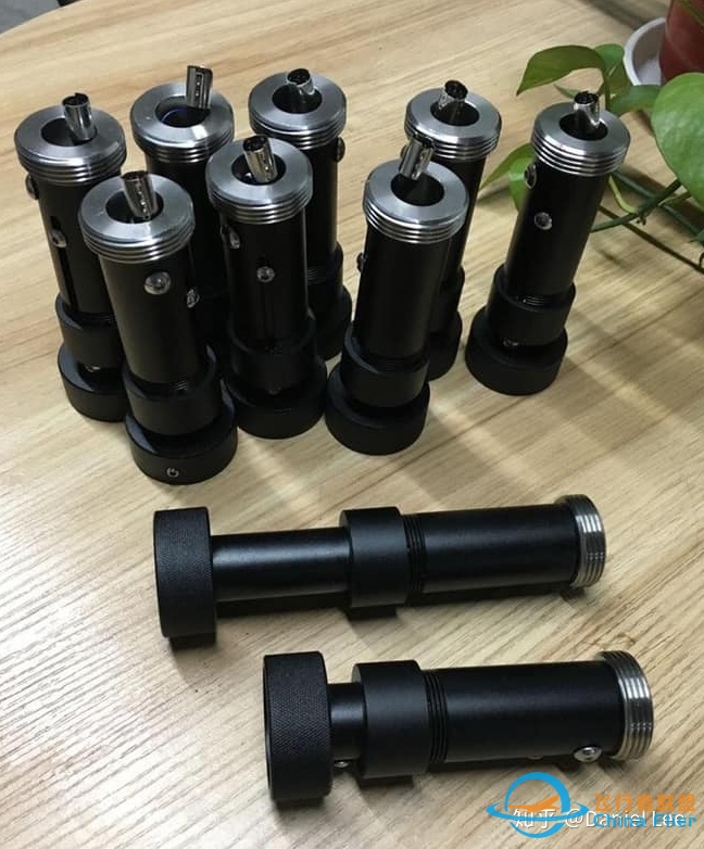

延长杆、Z轴套件
该摇杆的右手杆配有可调节高度的延长杆和Z轴套件。
延长杆,延长杆子的使用弧长来增加精确度,可从10CM无级调节至15CM
Z轴套件,一般的摇杆都带有z轴来实现本来用脚舵实现的功能,使飞机能进行平移(对于有些同学来说单单使用Z轴套件即可达到延长效果)
Z轴套件
延长杆

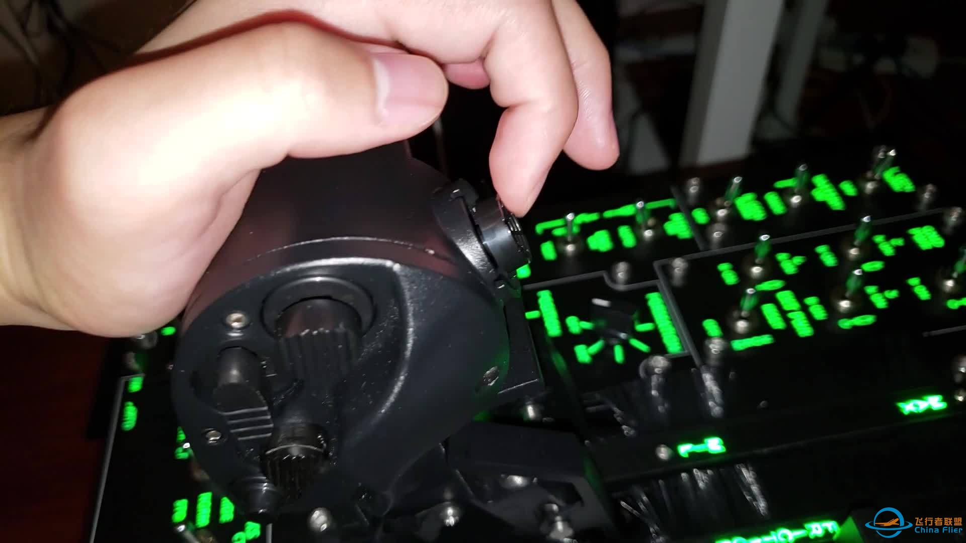

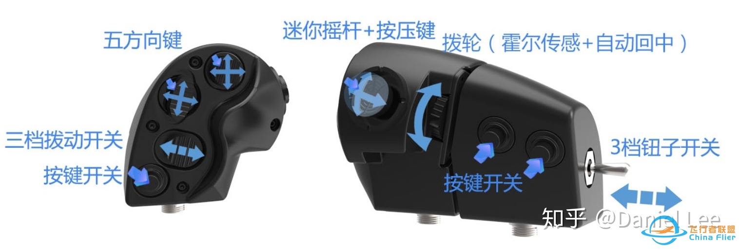

右手按钮演示
https://www.zhihu.com/video/1168328104879075328
左手超级金牛座内构:
简评
可以看到所有的机构都是金属结构,十分用心,用料扎实。
具备真机一样的F-18大黄蜂的加力慢车卡锁,模拟到位
具备油门杆双杆油门同步性调节,让玩家选择两个油门在一起的紧密度
目前模拟飞行摇杆中“最长行程的节流阀”
左手的雷达控制游标要比猪的行程大10倍,方便玩家使用TGP,小牛、雷达
杆头的按钮手感非常好,行程厂,触发音强,类似otto级别的开关(是我所有使用过的模拟飞行摇杆中手感最好的按钮)。

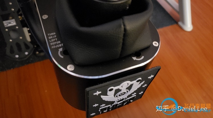

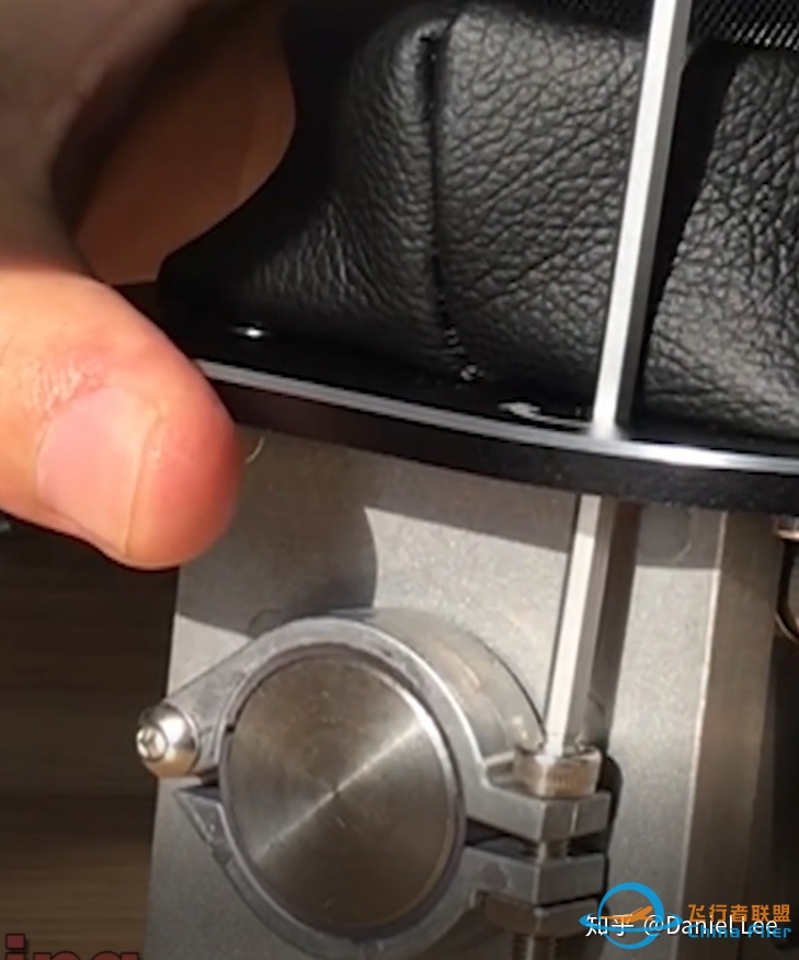

左手油门杆下面的鬃毛会掉毛吗?擦来擦去会掉光的吧?这个毛能拆掉吗?
胧月夜
胧月夜
4957
2014-4-15
发表于 2022-10-9 16:05:35
那个角度不容易掉,应该可以拿下来的
