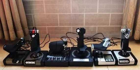

,系统会自动检测是否连接了飞行操纵杆,如果有,系统会进入自动校准窗口,此时需要对操纵杆进行全向转动:首先前后推拉操纵杆(Pitch,俯仰动作),要达到最大幅度;然后是左右推拉操纵杆(Roll,测滚转弯动作),也要达到最大幅度;最后是左右旋转操纵杆(Yaw,方向舵动作)达到最大幅度。以上就完成了操纵杆的基本配置。
罗技
3D操纵杆还有一个辅助转轴,系统也自动识别到了,可以把它定义成分流阀开关(Throttle,油门)。
以上完成的是系统自动配置,然后就会进入主界面,先不要着急飞,还需要确认一下操纵杆的配置。鼠标移动到窗口(或屏幕)最上方,就会自动弹出菜单,如图
选择“Setting”—>“Joystic & Equipment”,就会弹出操纵杆配置窗口,
第一个就是操纵杆转轴(Axis)配置窗口。左下角的配置格子就是转轴的配置定义窗口,罗技的操纵杆上只4个转轴,因此就只显示了4个条幅。
飞行摇杆
从上到下的转轴定义如下:
1、第一个定义为Pitch(俯仰),即控制飞机爬升或者下降。前后推操纵杆:前推到底,绿条就不显示;后拉到底,绿条就满格。这个操作对应飞机上的升降舵(Elevator)的俯仰操作。
2、第二个定义为Roll(翻滚/测倾Bank),即控制飞机左右测棍转向。左右侧推操纵杆,左推到底,绿条就不显示;右推到底,绿条就满格。这也是对应飞机的升降舵(Elevator)的翻滚操作,控制副翼。
3、第三个定义为Yaw(偏航),即控制飞机机鼻朝向,左右旋转操纵杆, 左转到底,绿条就不显示;右转到底,绿条就满格。这个对应飞机上的方向舵/脚舵(Rudder),使机鼻朝向与飞机的航向保持一致。在地面行驶时(Taxi),类似于汽车方向盘,可以控制左右转向控制,但是在空中,这个不控制转向,只是将机鼻转到相应的方向,即控制偏航。
4、最后是罗技3D操纵杆上有一个辅助转轴开关,可以定义为节流阀(Throttle,油门),如右图蓝框。
以上就完成了最基本的操纵杆配置。如果菜鸟飞行员实际配置的是其它品牌的摇杆或者模拟升降舵,则需要逐一确认实际是如何对应的,尤其是Pitch,Roll,Throttle这三个,这是菜鸟飞行必须用到的最少三个控制项。
