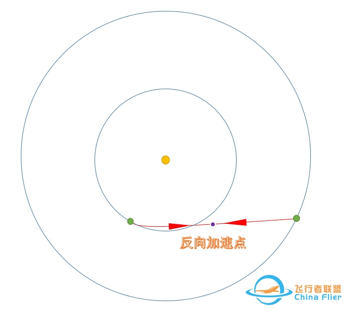

然而在现实中直接坠入大气是大大的作死,是会解体和汽化的!所以你需要 脱离起始天体点 与 入目标轨道点 两者与中心天体的连线成180度角,起点连线作椭圆长轴半径,落点连线作椭圆的短轴半径,也就是说变轨轨道为1/2椭圆周,之后减速被捕获。这是一个卡好时间点的霍曼转移。
(你需要特别注意两天体的相对位置,因为两者角速度不同,并不是你看到两天体与恒星连线成平角时才变轨,需要提早进行)

若要求0速或低速捕获,则 朝向目标天体(的未来预测位置) 进行全马力加速 至半程,之后反方向减速 进行全马力减速 至被捕获。

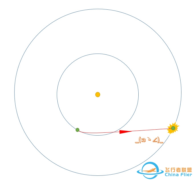

若不要求低速捕获,则 全程朝向目标天体(的未来预测位置) 进行全马力加速,直至撞毁(现实/游戏内无大气天体) /大气摩擦减速(游戏内有大气天体)。

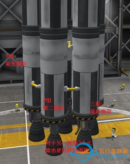

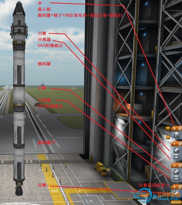

关于高效火箭:
我们秉承从上至下的理念来设计:
1、降落伞-载人仓-燃料罐-引擎 2、分离环-燃料罐-引擎 3、分离环-燃料罐-引擎
以上是主体火箭,大家都见过
一股浓浓的贴吧味儿orz
接下来是副火箭及连接部:

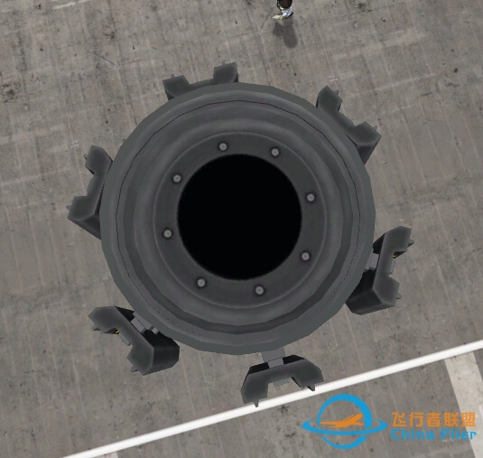

首先是6*附挂分离器(按需求也可以是4个或者2个或者8个)
并将其分组,相对的2个设为1对,顺序上弄成3步分离
之后附挂副燃料罐及引擎
重要的一步,安装燃料管道
最后~可不要忘记塔台啊=v=
燃料管道的作用是,7个引擎都点火时,只消耗第1组燃料罐里的燃料,这样抛弃第1组燃料罐时,第2组第3组及主火箭都是满燃料,推重比不会受到损失,甚至在某些设计中还能得到提高。
