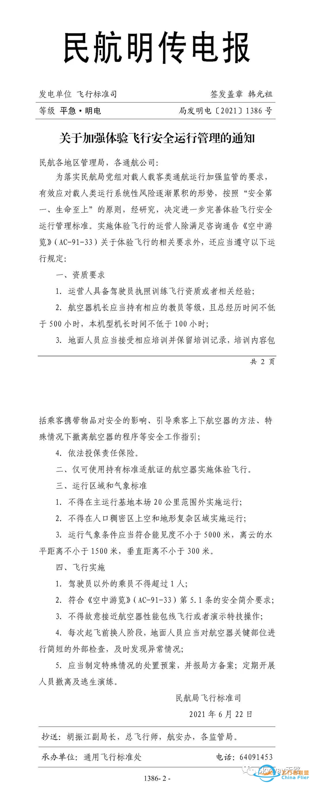

6月22日,局方发布了(2021)1386号民航明传电报《关于加强体验飞行安全运行管理的通知》,此电报一出,引起业内很大的争论。电报全文如下:
引起强烈反响的部分主要在于
1.执行体验飞行任务的机长应当持有适用的教员等级,拥有500小时以上的飞行经历,且在本机型上不得少于100小时机长经历。
2.仅允许使用获得标准适航证的航空器进行体验飞行任务,初级类,限用类,运动类和试验类航空器不再被允许用于体验飞行用途。
一个飞行员经历和等级的限制,直接“得罪”了众多小飞,一个航空器适航性的限制,“得罪”了正如雨后春笋般冒出来的初级飞机运营商与制造商。
但冷静的看,其实很多人的担忧是多余的,而于法理角度来看,这个新限制,也没什么不妥。

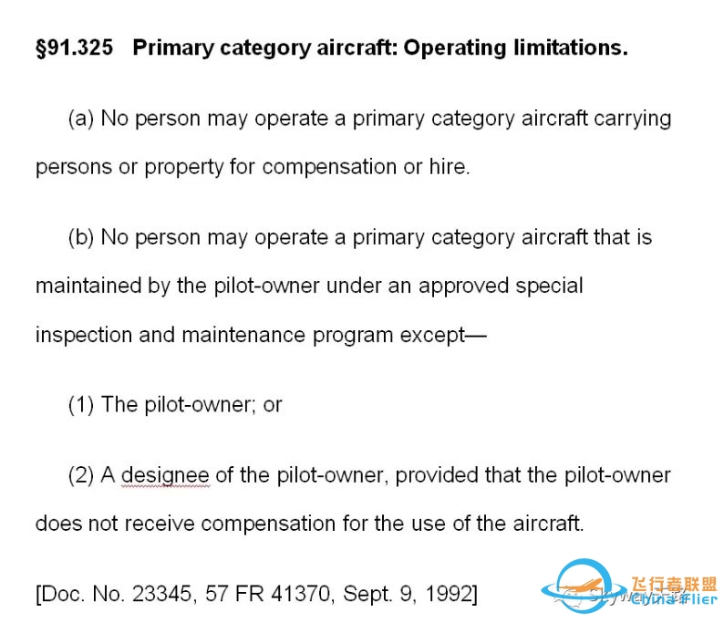

美国联邦航空规章FAR-91.325关于初级类的规定
联邦航空规章FAR91.327关于轻型运动类的规定
在联邦航空规章中,规定了任何人都不得使用该类航空器在载有人员或财产的情况下的进行有偿或出租飞行。针对运动类,也仅仅放开了训练飞行和拖拽滑翔机。而在我国的航空法规与实际运行中,特殊适航的航空器还可以飞农林喷洒,航空物探,护林,摄影等。持有运动驾驶员执照的飞行员也可以在取得执照35飞行小时后取酬飞行。不过如果你买了几架运动类飞机,或者考了一本运动类执照,目的是抱着赚大钱的,那我只能说,这玩意儿真的不是用来干这个的。拉活儿还得是正儿八经的车,你见过哪个拉摩的赚大钱了?何况摩的赚钱比飞机容易多了对吧。
