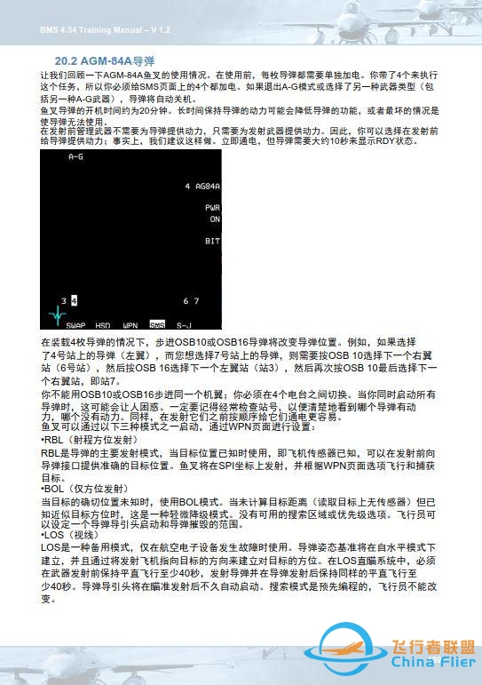

20.2 AGM-84A导弹
让我们回顾一下AGM-84A鱼叉的使用情况。在使用前,每枚导弹都需要单独加电。你带了4个来执行这个任务,所以你必须给SMS页面上的4个都加电。如果退出A-G模式或选择了另一种武器类型(包括另一种A-G武器),导弹将自动关机。
鱼叉导弹的开机时间约为20分钟。长时间保持导弹的动力可能会降低导弹的功能,或者最坏的情况是使导弹无法使用。
在发射前管理武器不需要为导弹提供动力,只需要为发射武器提供动力。因此,你可以选择在发射前给导弹提供动力;事实上,我们建议这样做。立即通电,但导弹需要大约10秒来显示RDY状态。
在装载4枚导弹的情况下,步进OSB10或OSB16导弹将改变导弹位置。例如,如果选择了4号站上的导弹(左翼),而您想选择7号站上的导弹,则需要按OSB 10选择下一个右翼站(6号站),然后按OSB 16选择下一个左翼站(站3),然后再次按OSB 10最后选择下一个右翼站,即站7。
你不能用OSB10或OSB16步进同一个机翼;你必须在4个电台之间切换。当你同时启动所有导弹时,这可能会让人困惑。一定要记得经常检查站号,以便清楚地看到哪个导弹有动力,哪个没有动力。同样,在发射它们之前按顺序给它们通电更容易。

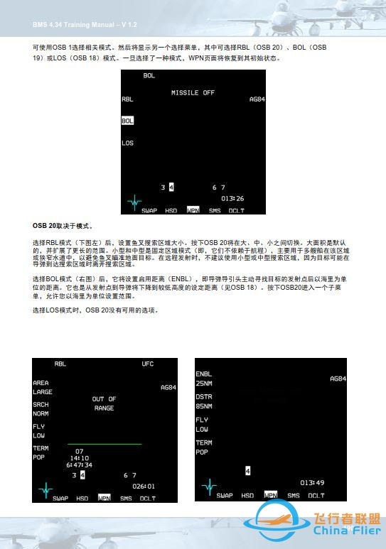

鱼叉可以通过以下三种模式之一启动,通过WPN页面进行设置:
•RBL(射程方位发射)
RBL是导弹的主要发射模式,当目标位置已知时使用,即飞机传感器已知,可以在发射前向导弹接口提供准确的目标位置。鱼叉将在SPI坐标上发射,并根据WPN页面选项飞行和捕获目标。
•BOL(仅方位发射)
当目标的确切位置未知时,使用BOL模式。当未计算目标距离(读取目标上无传感器)但已知近似目标方位时,这是一种轻微降级模式。没有可用的搜索区域或优先级选项。飞行员可以设定一个导弹导引头启动和导弹摧毁的范围。
•LOS(视线)
LOS是一种备用模式,仅在航空电子设备发生故障时使用。导弹姿态基准将在自水平模式下建立,并且通过将发射飞机指向目标的方向来建立对目标的方位。在LOS直瞄系统中,必须在武器发射前保持平直飞行至少40秒,发射导弹并在导弹发射后保持同样的平直飞行至少40秒。导弹导引头将在瞄准发射后不久自动启动。搜索模式是预先编程的,飞行员不能改变。
可使用OSB 1选择相关模式。然后将显示另一个选择菜单,其中可选择RBL(OSB 20)、BOL(OSB 19)或LOS(OSB 18)模式。一旦选择了一种模式,WPN页面将恢复到其初始状态。
OSB 20取决于模式。
选择RBL模式(下图左)后,设置鱼叉搜索区域大小。按下OSB 20将在大、中、小之间切换。大面积是默认的,并扩展了更长的范围。小型和中型是固定区域模式(即,它们不依赖于航程),主要用于多艘船在该区域或狭窄水道中,以避免鱼叉瞄准地面目标。在远程发射时,不建议使用小型或中型搜索区域,因为目标可能在导弹到达搜索区域时离开搜索区域。
选择BOL模式(右图)后,它将设置启用距离(ENBL),即导弹导引头主动寻找目标的发射点后以海里为单位的距离。它也是从发射点到导弹将下降到较低高度的设定距离(见OSB 18)。按下OSB20进入一个子菜单,允许您以海里为单位设置范围。
选择LOS模式时,OSB 20没有可用的选项。
