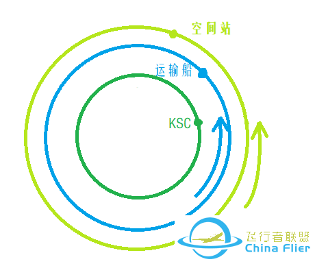

我们的空间站正飞行在距离坎星100千米高的近坎赤道轨道上。在它飞越KSC后大约3分钟,我们发射了一艘将与其对接运输船至80千米高的赤道轨道。
坎巴拉太空计划新手教程(7)-9186
空间站和运输船

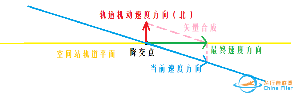

运输船与空间站可能还有零点几度的轨道倾角差。我们在升交点或者降交点调整运输船的轨道倾角,使其轨道平面与空间站轨道平面完全重合。这样,不论我们怎么加速或者左右偏航,最终都会留在空间站轨道所在平面内。具体原因在《精确机动》一章中已述。坎巴拉太空计划新手教程(3)
坎巴拉太空计划新手教程(7)-1555

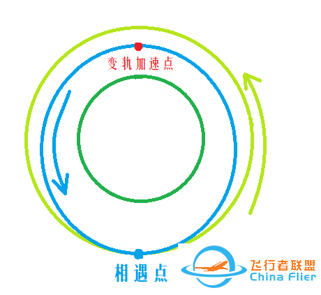

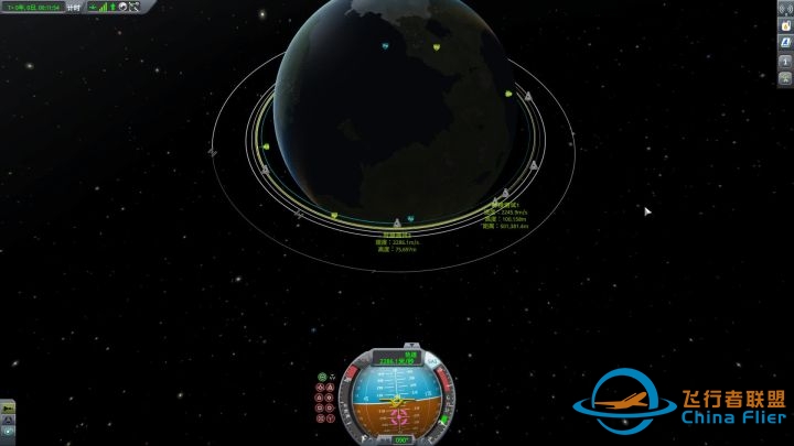

下面,我们规划一条转移轨道,使得其远坎点位于100千米高的空间站轨道上,且正好使得运输船与空间站在该点相遇(两者相距一千米以内)。
坎巴拉太空计划新手教程(7)-5101
转移轨道
飞临相遇点后,加速使得运输船于空间站相互静止,两者轨道几乎重合。开启 RCS,使运输船慢慢向空间站靠近,随后对接。
具体操作步骤将在后面叙述。

现在AB两船之间的相位角可能有30-60度,比较难以确定合适的加速点。但我们不急,先随意在轨道上设置一个机动节点,拉动速度方向标志直至轨道 AP 达到100千米,且出现了交汇点的标识。与此相对的,还有交汇点时目标的位置。把鼠标移动于之上可以看到相距距离。
这里的“交汇点”是 AB 两船离得最近的点,现在它们之间最近可能有上百公里。
我们的任务很简单:在轨道上前后滑动机动节点,但不要更改机动值,观察交汇点和交汇点时目标的位置,直至两点重合,然后微调机动值,直至相距距离小于一千米,但一般可以做到500米以内。
调整完成后,我们的B船只要按照机动节点的指示进行机动,就能与 A 船相遇了。
