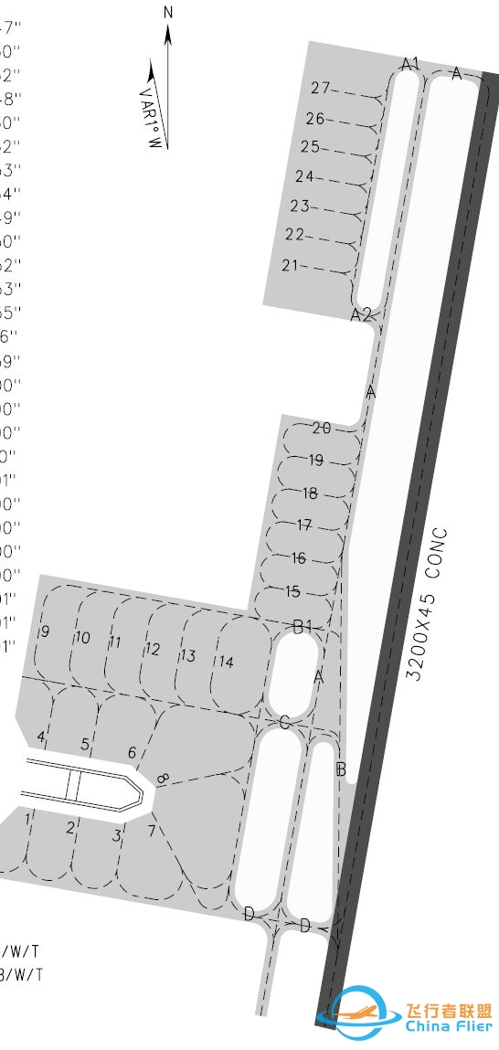

机场里控制塔的工作是怎样的?-9569
这是贵阳机场航图停机位平面图部分,这里详尽地表明了停机位编号、位置以及滑行道编号等信息。

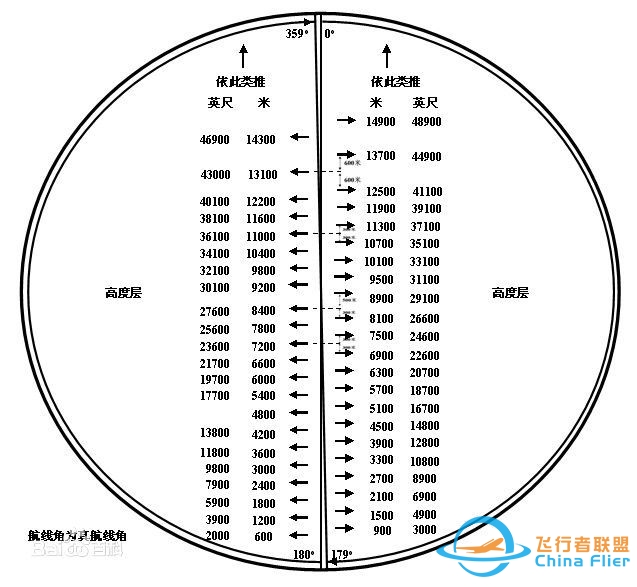

说到进近管制,不得不先提一个概念,飞行高度层(Flight Level,简称FL,用法为FL+高度,例如飞行高度层八千四百米,换算为英尺即FL276)
这是国内现行的飞行高度层及其米/英尺换算表
机场里控制塔的工作是怎样的?-9382
飞行高度的定义就是指飞行器飞行的垂直高度。高度层是由空域管理部门划定的,非单一的,恒定的高度数量集合。
国内的飞行高度层采用的单位为米,在8400米至8900米的垂直间隔为500米,其余高度垂直间隔为300米。国外的飞行高度层采用的单位为英尺,垂直间隔一般为1000英尺,例如FL280和FL290。

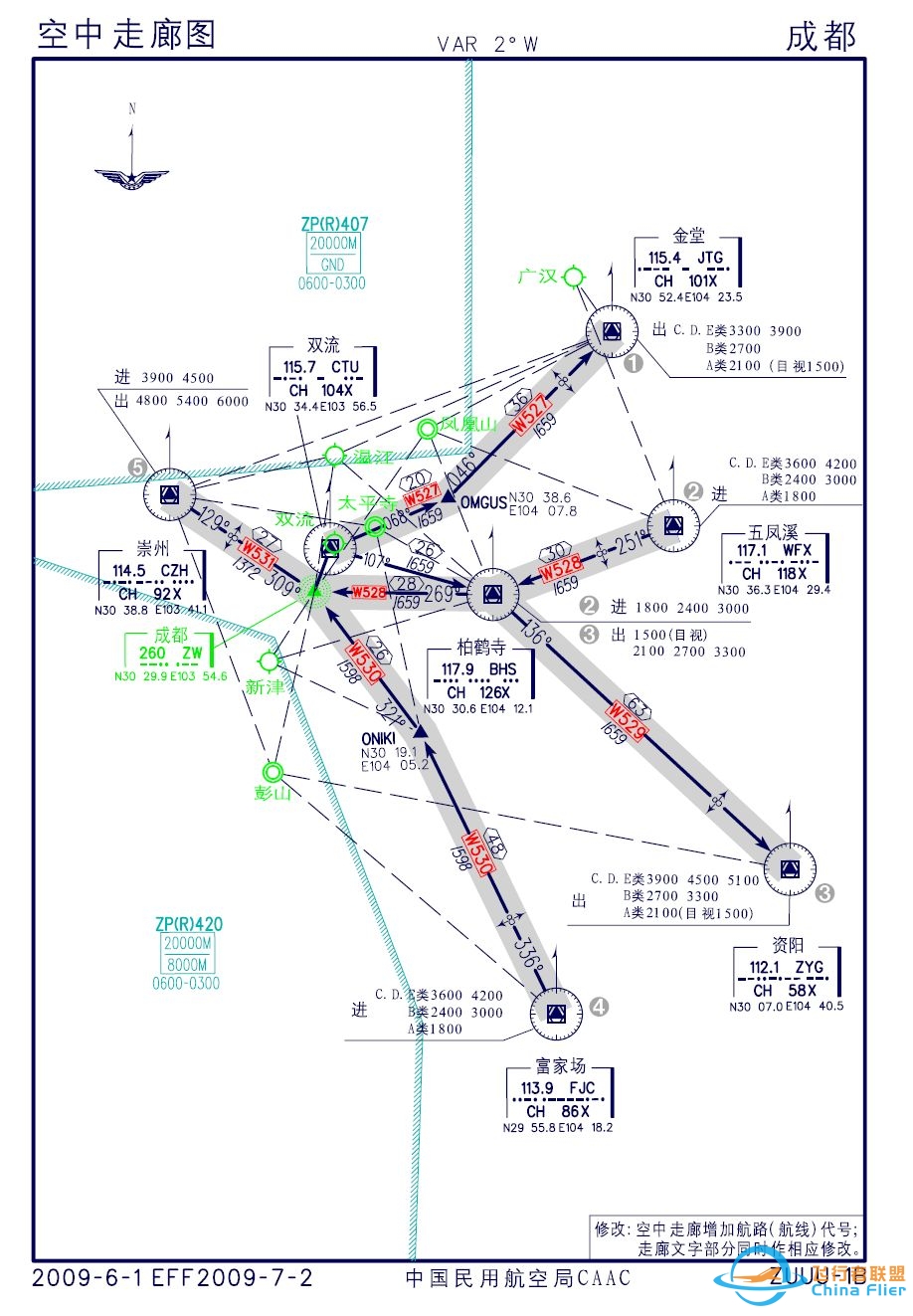

机场里控制塔的工作是怎样的?-4031
这依旧是一张过了期的航图,依旧是中国民航总局发布的,只不过咱们把地点从贵阳换到了成都。
看不清?没关系,我只是给大家注意看一下成都进近管制的范围而已,下边有一张详细点的。
机场里控制塔的工作是怎样的?-4740
从前一张图标明的管制范围来看,成都管制区域东南方的管制边界到达富家场和资阳,东北方的边界到达金堂出去39海里,五凤溪出去约46海里。。。其他就不说了,大概这个意思。
放这两张图也就让大家大概知道某机场进近管制的范围。

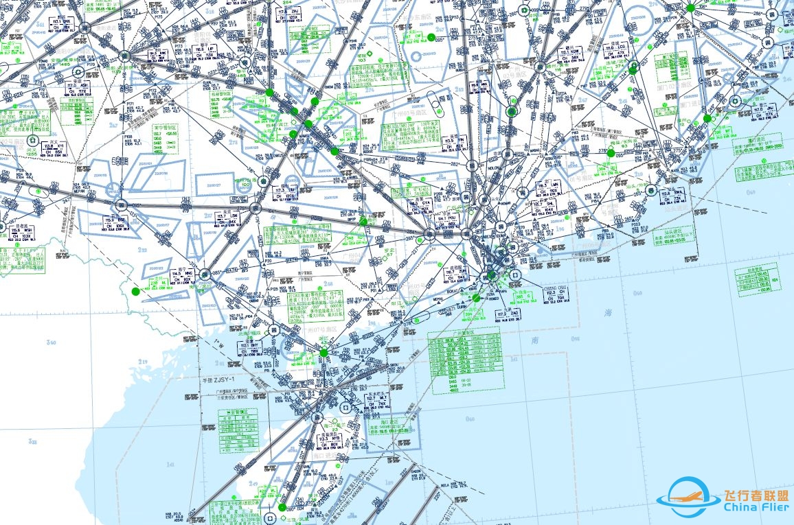

说到区域管制的范围:高空飞行,附上一张中国高空航图的局部
机场里控制塔的工作是怎样的?-4997
