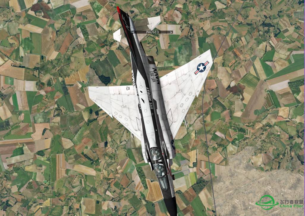

安装的凤大的“
x-plane
10 HD Mesh Scenery v3”(插件链接:
http://bbs.chinaflier.com/forum.php?mod=viewthread&tid=9485&extra=page%3D1%26filter%3Dtypeid%26typeid%3D51
)的欧洲部分,安装后 custom_scenery.ini 里的地景顺序如下(红色部分为安装地景。即X-Plane 10 HD Mesh Scenery v3欧洲部分):
(个人认为是没有安装Scenery与RunScenery这两个文件夹的缘故,导致地景不显示,我不知道这两个文件夹的作用,求懂的的飞友为我介绍一下这两个文件夹的作用。)
但地景不显示。
不知道是什么原因,要如何解决,求解决方案。谢谢!
个人认为是没有安装Scenery与RunScenery这两个文件夹的缘故,不知道这两个文件夹的作用,求懂的的飞友为我介绍一下这两个文件夹的作用。
