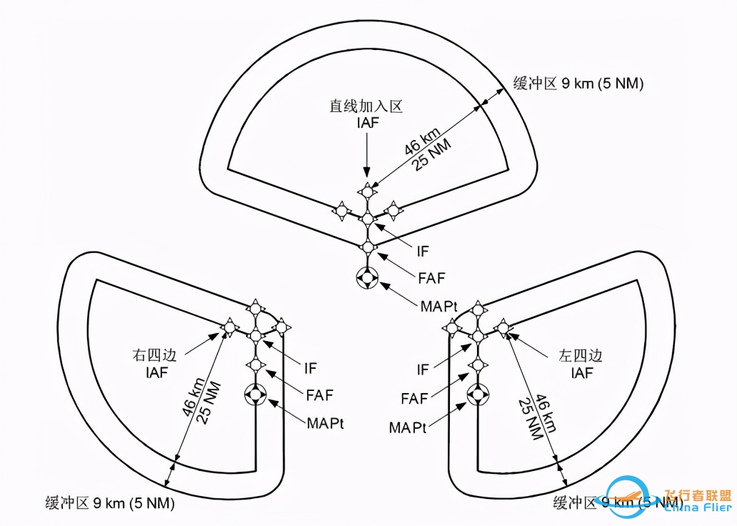

终端进场高度(TAA)   terminal arrival altitude
在以起始进近定位点(IAF)为圆心,46 km (25NM)为半径的圆弧内所有物体之上提供300 m (1000 ft)最小超障余度的最低高度。
如果没有起始进近定位点,则以中间进近定位点(IF)为圆心,圆弧末端与 IF 的连线为边界。与程序相关联的TAA必须为一个以 IF 为中心的 360°的区域。
TAA其实跟MSA表达的是一个意思,只不过MSA是用在传统导航方式的进近图上,而TAA是用在区域导航进近(PBN)图上。TAA的中心点不再是导航台,而是进近程序中的某个定位点。
下面是TAA常见的两种布局,这是T型布局:
飞行员想知道:飞行程序中的这些定义-8886
这是Y型布局:
飞行员想知道:飞行程序中的这些定义-719

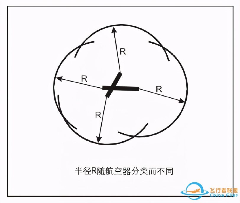

目视机动 (盘旋) 区   visual manoeuvring(circling) area
航空器进行盘旋进近应该考虑超障余度的区域。
盘旋进近的目视机动区是以每条跑道入口为中心画出的圆弧,并用切线连接圆弧而成,圆弧的半径与航空器分类、速度、风速和转弯坡度有关。
下面是根据两条交叉跑道画出来的目视机动区:
飞行员想知道:飞行程序中的这些定义-1231
