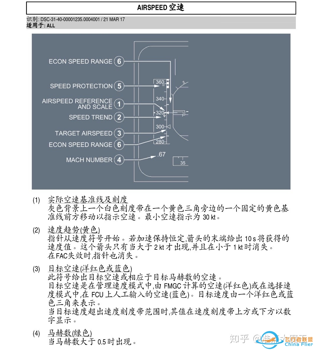

PFD左侧速度带显示指示空速,速度带下方显示马赫数
菜鸟求问计算飞行某一距离航线所需时间,应该用地速计算吗 ...-8652
关于速度带的介绍
