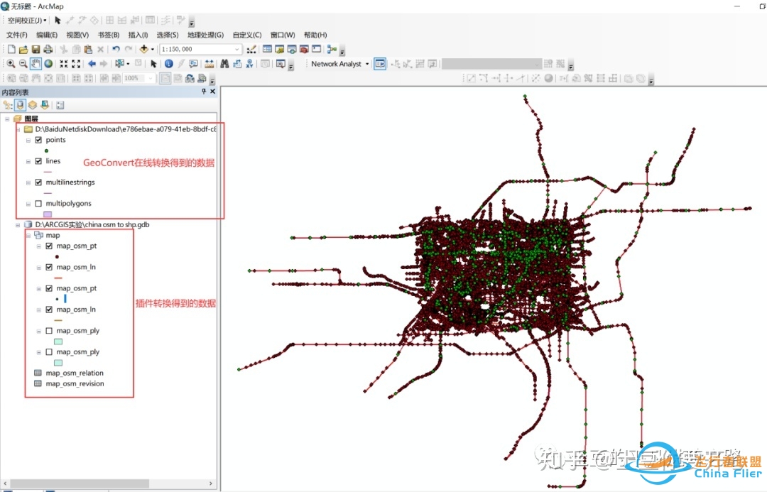

方法一:采用
ArcGIS Editor for OSM插件
,方法二:通过
GeoConvert在线转换
,方法三:
QGIS下载osm数据并转换成shp格式

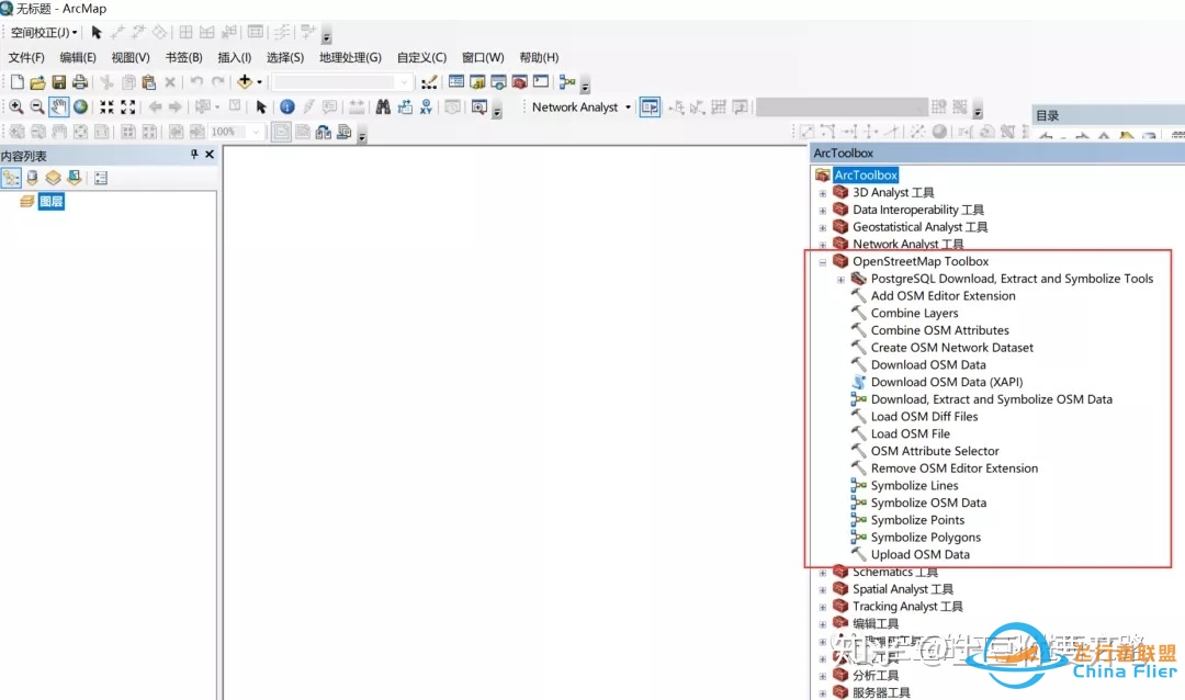

ArcGIS Editor for OSM插件转换

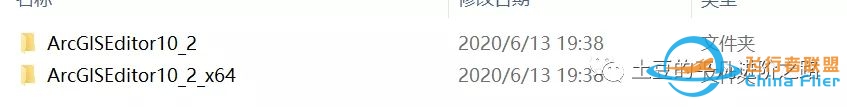

官网可以下载各个版本的argis osm插件,但对于10.2的版本,官网只提供了Arcgis10.2.x插件,是不适用于10.2版本的。土豆多方搜寻,终于找到了10.2的版本,关注公众号,发送10.2,获取该插件。
安装过程只需点击下一步,安装完毕重启arcmap,会自动显示在Toolbox工具箱里,

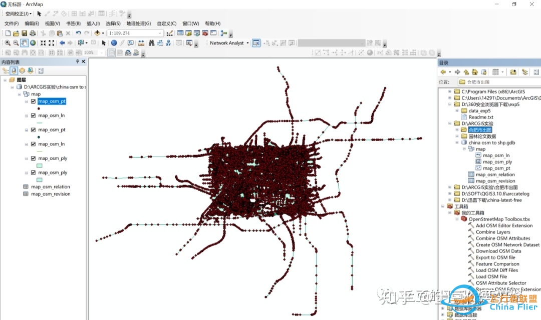

点击Load OSM Flie,输入osm文件(上篇下载的框选范围的数据),输出数据位置需要在数据库中,它是以要素集的方式存储,
运行完毕后,得到了转换后的shp格式数据。
GeoConvert在线转换
进入GeoConvert网址https://geoconverter.hsr.ch/vector,点击Vector Filed to … Conversion,输入osm文件,输出选择shp格式,点击CONVERT,
转换结束后点击页面上的DOWNLOAD,可以看到有两个DOWNLOAD,两个土豆都下载了,在arcmap对比了数据是一样的,随便下一个就好了。
土豆对比了两种转换方法得到的数据,发现
ArcGIS Editor for OSM插件转换得到的数据更全,字段更规范,可读性更强
,建议使用ArcGIS Editor for OSM插件。

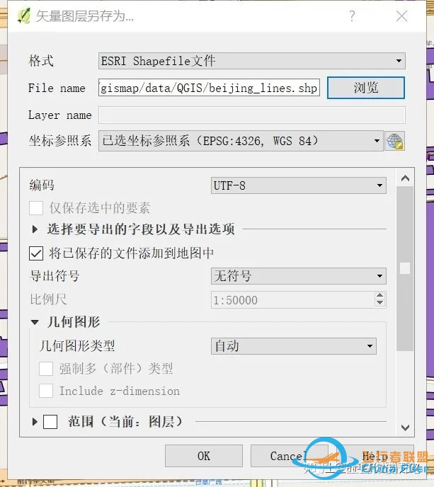

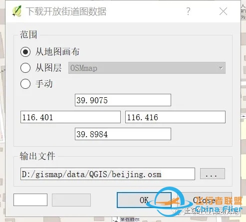

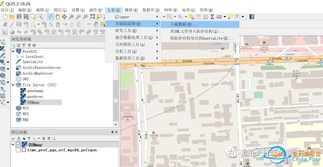

QGIS下载OSM数据并转换成shp格式
不同于前两种方法,只是转换数据,QGIS可以直接下载数据并可以转为shp。
但是只有老版本的QGIS 2.X支持,现在的新版本取消了这一功能,土豆用的是 3.10.6 版本的QGIS,已经没有这一功能了。
