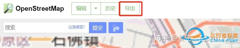

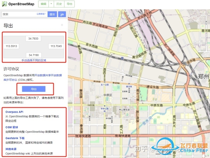

点击网站上的【导出】,出现下面的界面。可以手动在地图上选择不同的区域,也可以直接在红色框里面输入对应的最大最小经纬度坐标。
从Openstreetmap获取路网数据并制作shapefile图层-493

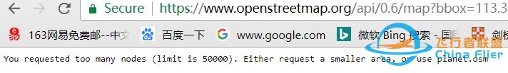

  • 简单导出    在范围选择完成后,点击导出即可完成数据获取;这种简单导出方法只能导出非常小范围的地图数据。You requested too many nodes (limit is 50000).
从Openstreetmap获取路网数据并制作shapefile图层-4748
简单导出限制在节点50000个

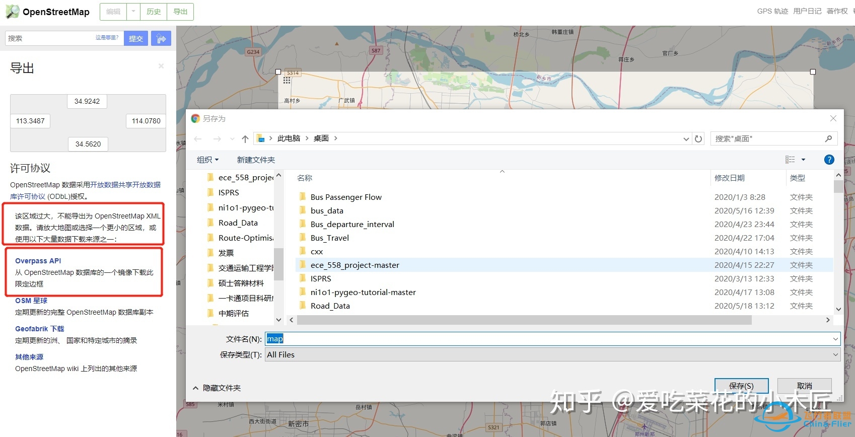

  • Overpass API 导出   简单导出方法只能导出非常小范围的地图数据,如果选址的范围较大,在范围选择完成后,点击Overpass API即可完成数据获取。但是该文件不是一个直接以.osm的 OSM XML数据,具体文件内容则是osm数据,因此在使用的时候和.osm没有差别,只需要在文件后面加后缀.osm即可使用。

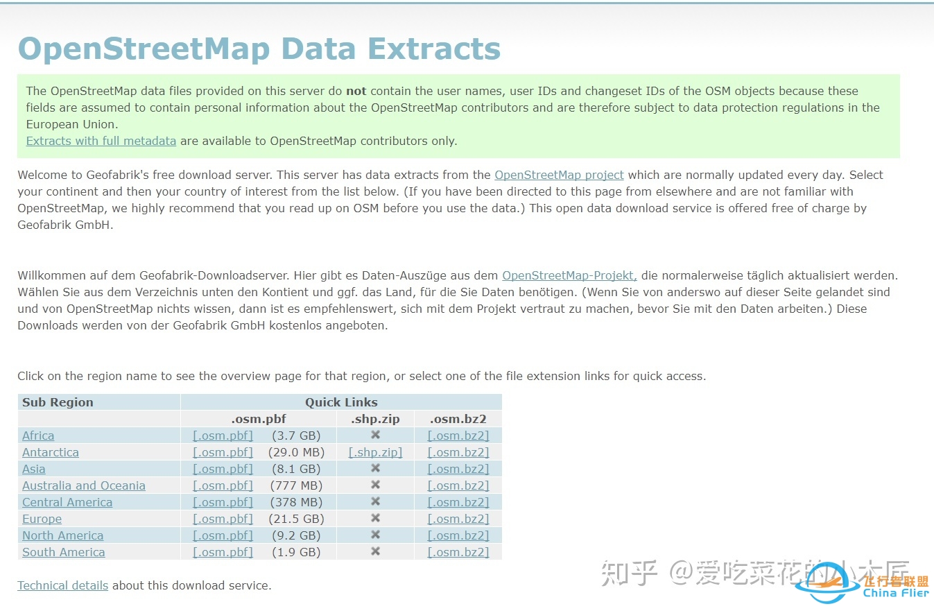

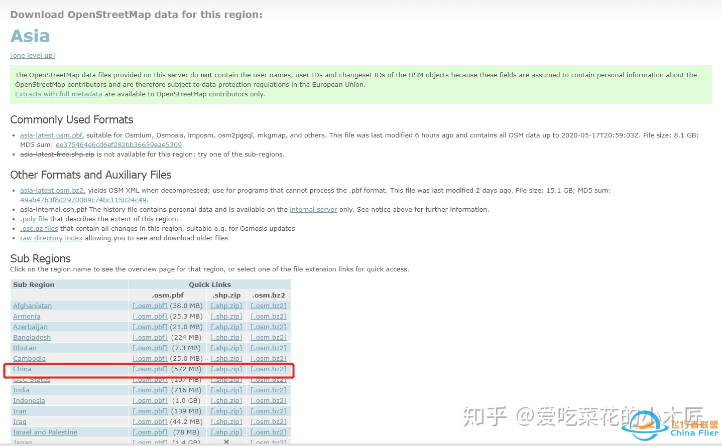

  • Geofabrik下载     与OSM星球类似,Geofabrik提供的是以洲际scale提供的分类数据,二级分类是以国家进行的分类。在Geofabrik下载到的至少是以国家范围为基本的数据,我们一般也不常使用,因此不作推荐。

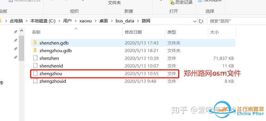

第二步:根据城市ID获取路网数据。再次在主界面的Overpass API Query Form(即第一个查询框中)输入代码如下,其中代码的<area-query ref=" ">中的数字代码需要修改为ID对应的数字代码,ref的代码值为3600000000+城市ID(例如:郑州的ID为3283765,则郑州对应的ref值为3600000000+3283765=3603283765)。点击右侧的Query按钮,即可将结果从浏览器下载到本地,文件名为可以自己命名保存,打开后即可得到路网数据。此时数据格式仍为OSM标准的格式,需要转换为常用的shp格式。

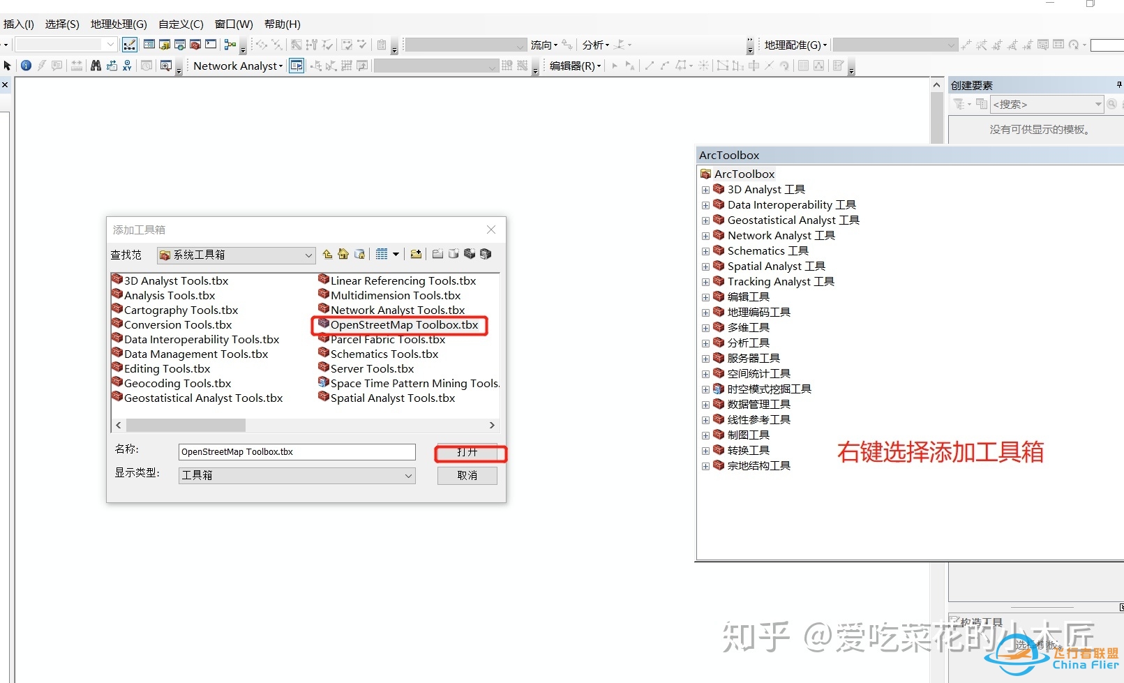

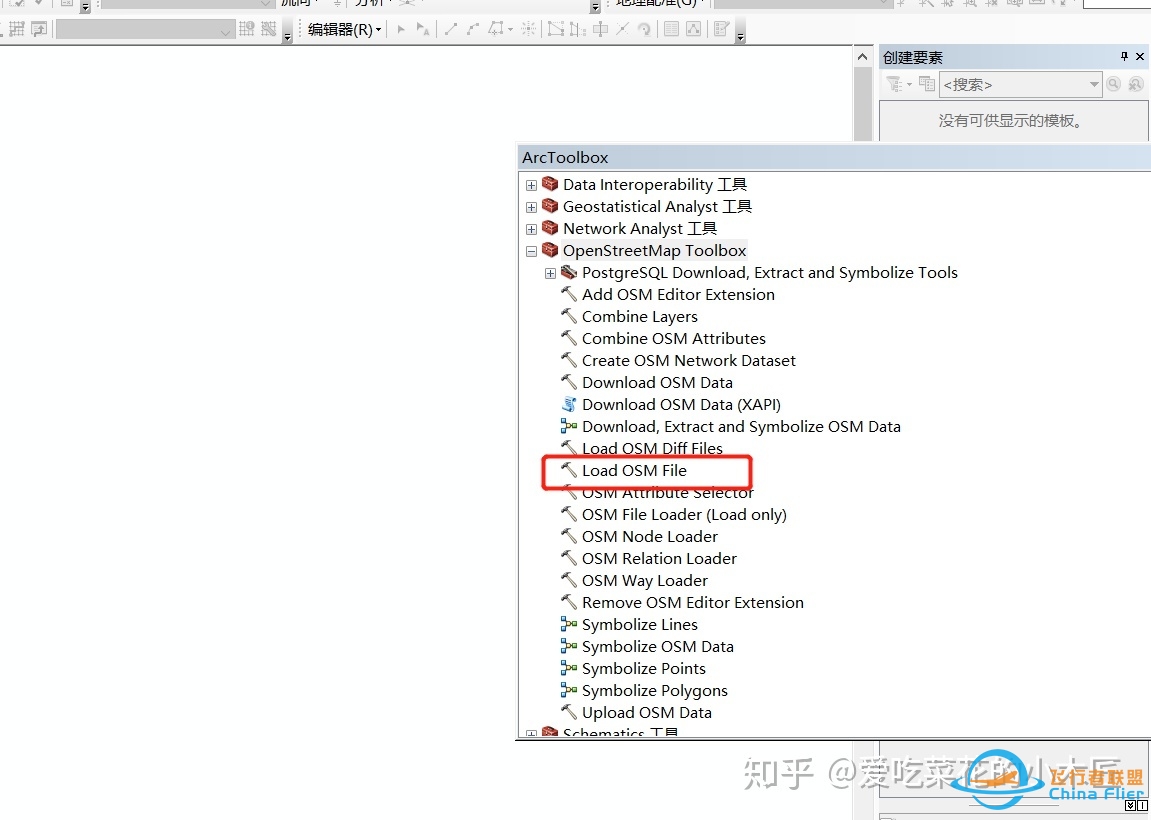

下载后直接解压,双击对应版本.exe安装即可,安装完成后。打开ArcMap,发现ArcToolbox还没有该插件,点击自定义,勾选上Openstreetmap,将插件添加到工具箱中,工具箱会出现OpenStreetMap Toolbox.tbx。

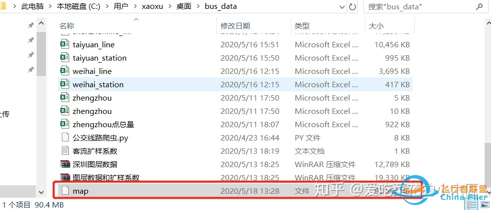

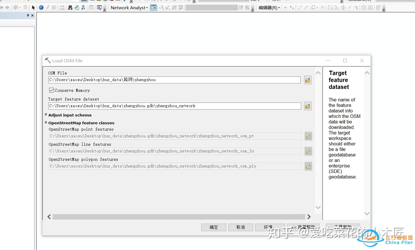

  • 使用OpenStreetMap Toolbox.tbx工具中的Load OSM File功能,将生成结果输出到新建的文件地理数据库。转换完成后,会生成点线面shp文件,对应着不同的数据信息,可以查看官方文档对不同字段的定义。这时文件地理数据库中存储着转换后的数据,我们只需要将路网图层导出为shapefile文件就可以了。

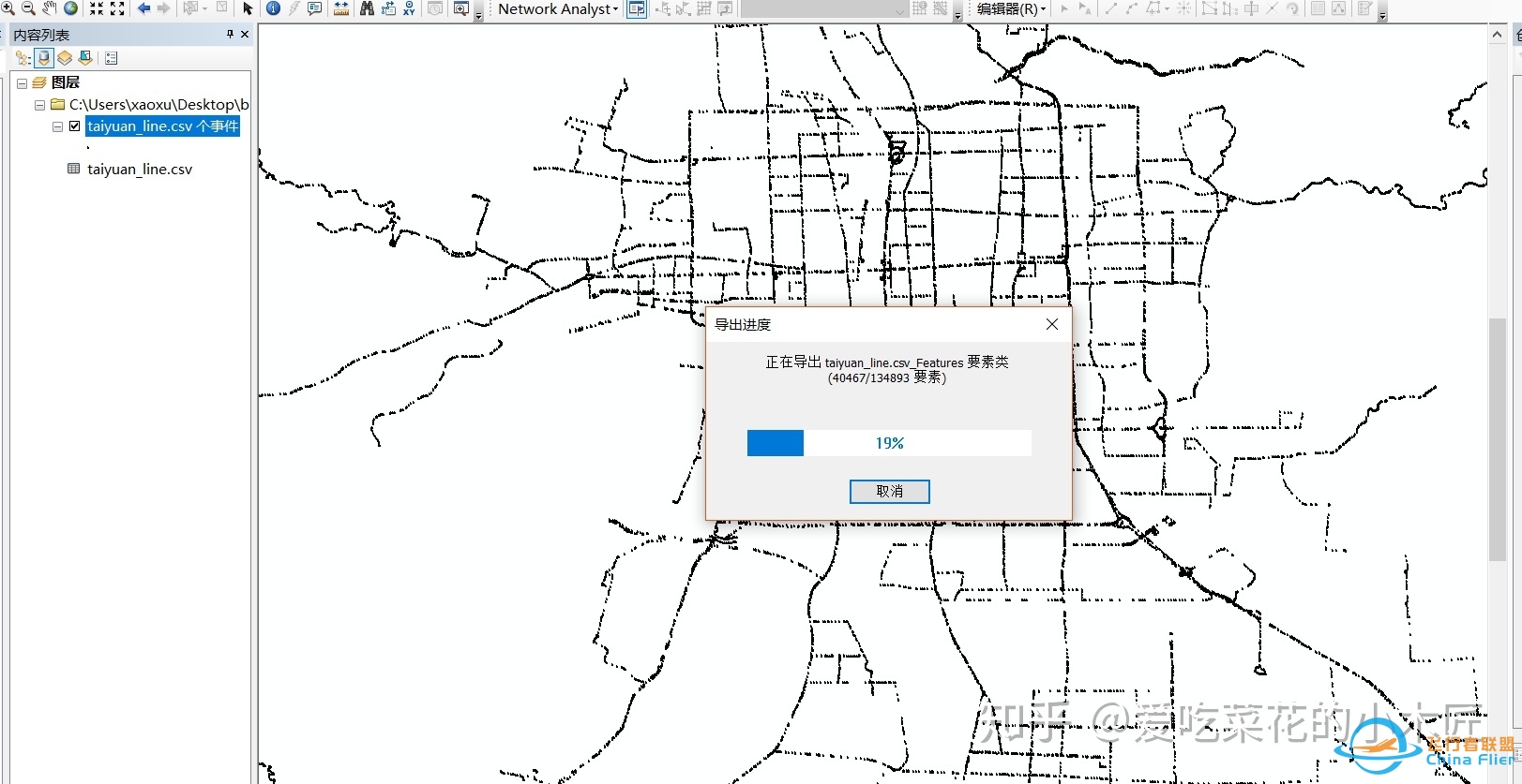

补充:前面有一篇爬取公交线路数据的内容,爬取到的是线路的经纬度数据,以点的形式存在,需要将其生成线路shapefile文件,可以利用python进行生成,我们也可以利用arcgis中的工具箱直接生成。具体步骤如下:
第一步:生成点图层,将数据点直接显示,同时将生成的点图层加载到ArcMap中。
从Openstreetmap获取路网数据并制作shapefile图层-5391
显示点坐标
从Openstreetmap获取路网数据并制作shapefile图层-2001
将点数据转变为shp文件
