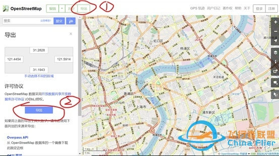

我们以上海为例,首先打开Openstreetmap。在Openstreetmap搜索框中输入
上海
进行搜索 > 缩放地图:直至显示出我们要分析的场地区域 > 单击地图上的导出。(https://www.openstreetmap.org/search?query=#map=4/36.96/104.17)
此时,也页面会提示出现错误(如下图所示)。

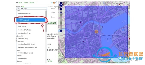

这是因为我们这里选用了比较大的区域,可通过如下方法解决:返回上一步,在左侧选择[OSM星球] > 单击BBBike.

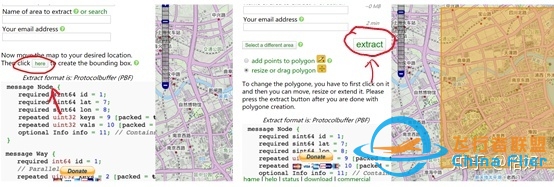

点击[Select your own region],重新选择区域范围.
点击[here],编辑选择区域.
选好区域后,将格式改为第三个(其他选项可能会有信息的遗失) > 填写名称和邮箱 > 点击extract发送至邮箱。过大概几分钟之后(通常小于3分钟)我们就可以收到地图文件了。

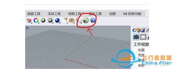

首先需要安装地图信息处理grasshopper插件:elk。打开grasshopper(打开rhino后,直接点击绿色grasshopper图标即可)。

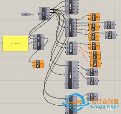

创建grasshopper运算器连接:
将需要用的电池组添加到工作区域:location, water, railways, highways, majRds, MinRds, genosm(自定义电池组,用于输出建筑)。
添加file path电池,用来载入刚刚的地图文件 > 添加path电池 > 右键单击电池,选择select one existing file,载入下载的地图文件 > 连接到location。
分别连接其他电池组:O连O,X连X——连好后犀牛界面就可以看到数据信息了。

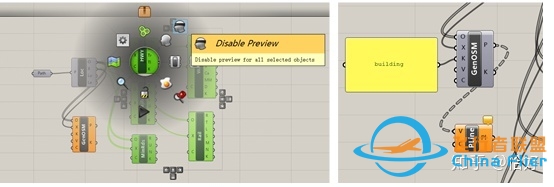

现在数据信息还是点,需要再添加一个polyline命令,将点连接成线:将点数据隐藏(disable preview),将需要连接成线的数据与polyline电池相连。
建筑的处理:添加panel运算器,连接到GenOSM,再双击改panel的名字为“building“,如上图所示。
给信息分图层,方便后续操作,分为四个图层,建筑、水系、主路、辅路:在犀牛中创建该四个图层 > 把所有polyline电池组隐藏起来 > 分别选中图层,在对应电池组上按滚轮中键,点击bake,信息将放入该图层中。

下图是全部连接图谱,供大家参考。其中有红色提示的电池,原因是有的点数据缺少连接点,不影响结果。
