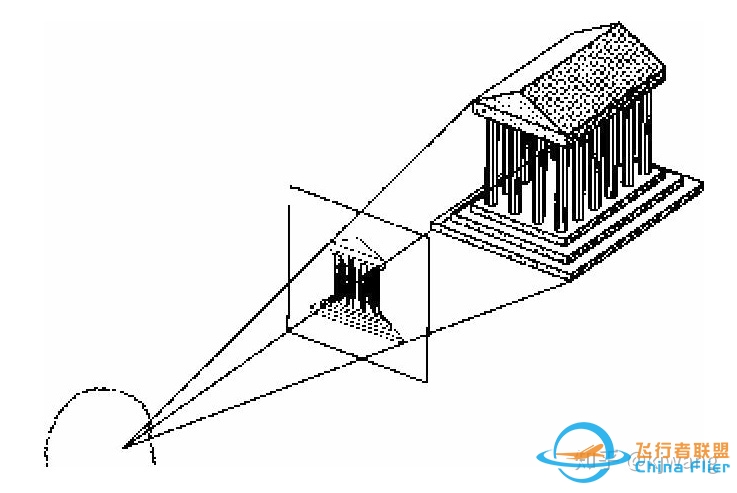

首先要想透视投影成立,需要三个因素:观察者\投影平面\被投影三维物体.三者关系是:假设人眼即为观察者,我们观察的是三维模型在投影平面上的投影,可以用图来表示:
osg-3D世界到屏幕-3792

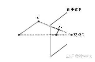

假设三维世界中有一条经过X点的射线R,X和视点的连线在视平面(也是投影平面)上的交点是Xp,那么Xp即为X点在视平面上的投影.那么射线R上的所有点都可以依照上面的方法在投影平面上找到对应的一点Xp,所有的Xp点就构成了射线R的透视投影后的射线Rp.无论三维模型多复杂,投影的方法都是一样的,如下图:
osg-3D世界到屏幕-1083

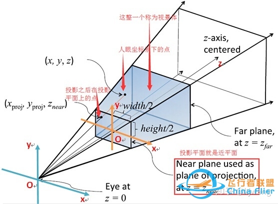

透视投影在原理上对于投影平面的大小以及摄像机的位置都是没有限制的.只是在计算机图形学中,我们需要将三维世界的物体投影到各种屏幕,所以投影平面成为了矩形.并且由于计算效率问题,我们需要指定一个最远平面在三维世界中.并且摄像机的视角也是固定的.所以我们可以根据上面的一段话理解为,计算机图形学是把投影的范围退化成为了一个棱台----这就是透视投影的视截体.
osg-3D世界到屏幕-4705

对称的视锥体:中心对称的视锥体,zz轴位于视锥体的中心;

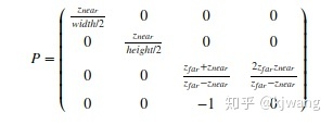

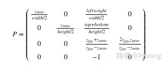

这样,最终的投影变换矩阵为:
osg-3D世界到屏幕-603

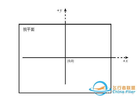

透视投影后,三维模型就会投影到投影平面,投影平面的坐标系模型(x轴向右,y轴向上,原点在平面中心)如下图
osg-3D世界到屏幕-983

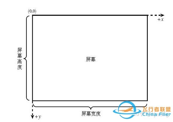

而我们的屏幕的坐标系模型(原点在左上角,x轴向右,y轴向下)如下图
osg-3D世界到屏幕-1671

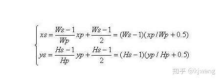

令视平面坐标系中的点(xp, yp)对应于屏幕坐标系中的点(xs, ys),它们的变换关系如下:
osg-3D世界到屏幕-1344
由上面可知,设视平面的宽度为Wp,高度为Hp;屏幕的宽度为Ws,高度为Hs.视平面中的(0,00, 0)点对应于屏幕坐标系中的中心点(0.5*Ws-0.5, 0.5*Hs-0.5)点对应屏幕坐标系中心点(0.5*Ws-0.5,0.5*Hs-0.5)(PS:由于屏幕坐标系是离散坐标系,所有屏幕右下点的坐标为(Ws-1, Hs-1),而不是(Ws, Hs));另外,视平面的(-0.5*Wp, -0.5*Hp)对应于屏幕的(0, 0)点。将上述两种取值代入变换方程可以得出:
osg-3D世界到屏幕-6421
这样就完成了3D世界到屏幕的整个过程.
