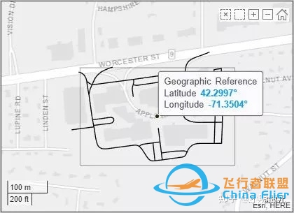

要导入一个道路网,必须首先选择一个包含该道路网几何形状的OpenStreetMap文件。要从http://openstreetmap.org导出这些文件,请指定一个地图位置,手动调整该位置周围的区域,并将该区域的道路几何图形导出到扩展名为.osm的OpenStreetMap中。只有全长在这个指定区域内的道路才会被导出。在本讲中,选择的是之前从本网站导出的OpenStreetMap 文件:
1 打开 "驾驶场景设计器 "应用程序。
驾驶场景设计器(drivingScenarioDesigner)
2 在应用工具条上,选择导入 > OpenStreetMap。
3 在OpenStreetMap导入对话框中,浏览这个文件,其中matlabroot是你的MATLAB文件夹的根。
matlabroot/examples/driving/data/applehill.osm 该文件是从https://www.openstreetmap.org 下载的,该网站提供了对全世界人群来源的地图数据的访问。该数据采用开放数据共享开放数据库许可(ODbL),https://opendatacommons.org/licenses/odbl/。
对话框中的 "选择道路 "部分显示了 MathWorks® Apple Hill 校园的道路网。灰色方框代表从 http://openstreetmap.org 选择的地图区域。中心灰色方框中的点是地理参考点,点击该点可以显示或隐藏坐标数据。点击该点可以显示或隐藏坐标数据。当道路导入到该应用中时,这个点就成为驾驶场景的原点。

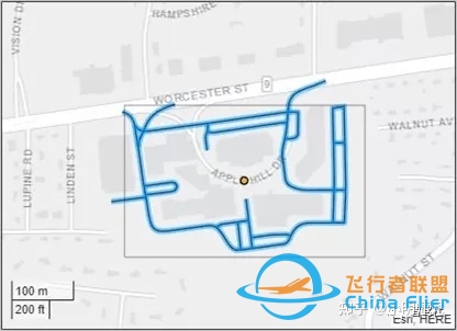

28.1 选择要导入的道路
在对话框的 "选择道路 "部分,选择要导入驾驶场景的道路。可选择的道路为黑色。
选择的道路数量对应用性能有直接影响。选择需要的最少的道路来创建驾驶场景。
由于该道路网规模较小,点击 "全部选择 "可选择所有道路。所选道路显示为蓝色。

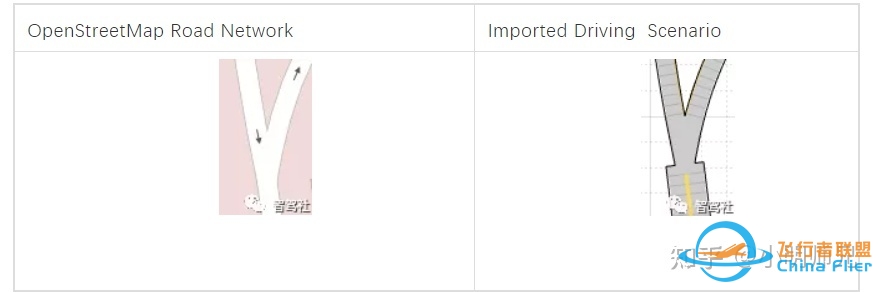

应用程序中生成的路网与OpenStreetMap路网不同。例如,检查这部分道路网的差异。
在导入的场景中,道路之间的过渡比较突然,因为该应用不支持随着车道数的变化而逐渐减少车道数。此外,由于该应用没有从OpenStreetMap导入车道级信息,所以生成的路网中的车道数仅基于路网中指定的行驶方向,其中。
- 所有的单向道路都作为单车道道路导入。
- 所有的双向道路都作为双车道道路导入。
这些车道都具有相同的宽度,这可能导致突然的过渡,如表中所示的例子。
