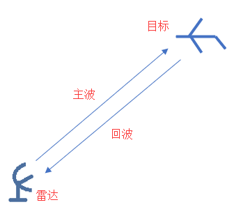

雷达探测目标原理如下图所示。
雷达发射机产生射频信号,经雷达发射天线辐射到空间,当电磁波遇到目标发生反射,回波信号经雷达接收天线,到达接收机,经接收机处理后,送给信号处理机进行处理,获得目标参数:距离、方位、速度和形状等。

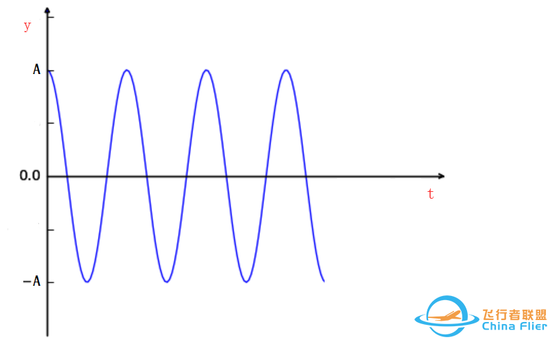

连续波信号
s_t(t)=Acos(2\pi f_0t + \phi)\\
其中, s_t(t) 下标 t 表示 transmit,参数 t 表示 time。
f_0 :表示信号频率,即单位周期内波的个数,与信号周期的关系可表示为 T=1/f_0 。
\lambda :表示波长, \lambda=TC=C/f_0 。

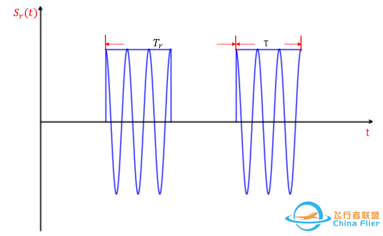

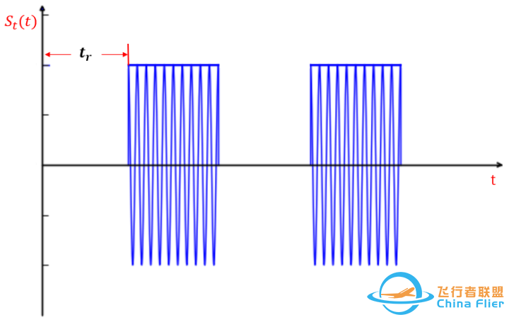

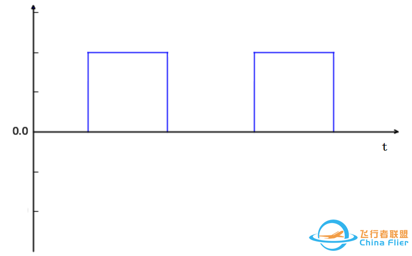

脉冲信号
发射信号(主波):
图中变量含义如下。
\tau : 脉冲宽度
T_r :脉冲重复周期
回波信号:

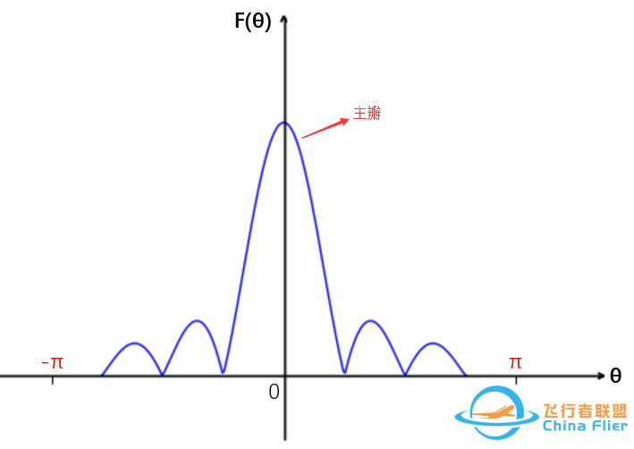

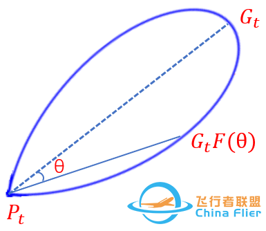

天线方向图
:指有方向性天线相对于无方向性天线,在某个方向上功率增加的倍数。
对于无方向性天线,到各个方向径长相等,在平面上就是一个以天线为圆心的圆。各个方向的增益都是 1。
典型雷达天线方向图如下。
P_t :发射机功率;
G_t :最大增益;
G_tF(\theta) :与最大增益方向夹角为 \theta 的方向对应的增益;
假设 G=G_tF(\theta) 表示天线增益,则天线辐射到空间中的功率为 P_tG 。
如何获得天线方向图呢?
通过测量得到。电磁场看不见,摸不着。天线哪个方向增益大,哪个方向增益弱,是在天线设计的时候通过试验测得的。

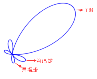

副瓣
:天线方向图实际在360°方向都有值,如下图。
主瓣单调性:与最大增益方向夹角越大,增益越小。只在主瓣范围内有效。
第1副瓣和第2副瓣又统称为副瓣。
前面给出的是极坐标下的天线方向图,直角坐标系下的天线方向图,如下图。
天线在某个方向上的增益是通过天线方向图来确定的。增益就是指有方向性天线相对于无方向性天线,在某个方向上功率增加的倍数。这个倍数可能大于 1 [主瓣方向],也可能小于 1 [副瓣方向]。从能量守恒的角度来讲,主瓣获得的功率增益,是以牺牲副瓣增益得到的。

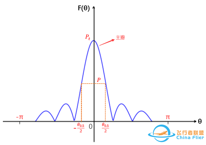

波束宽度
主瓣的宽度称为波束宽度,是衡量天线方向图胖瘦的指标。定义为主瓣功率下降到波束中央 1/2 功率处的宽度。用分贝表示的话,1/2 是 -3dB。因此,又称为 3dB 波束宽度。
10log\frac{P}{P_t}=10log(0.5)=-3dB

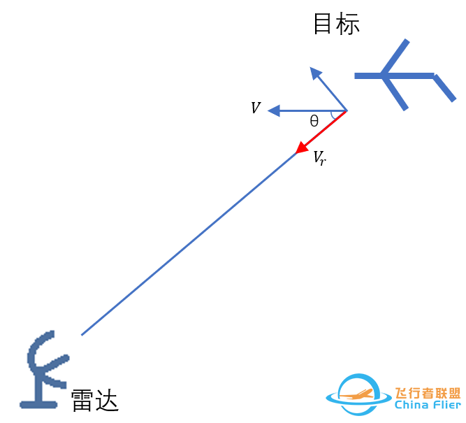

测速原理:利用多普勒效应。实际测量的是径向速度,目标和雷达之间必须有径向速度分量。
多普勒效应
:当目标与雷达之间存在相对速度时,接收到的回波信号的载频相对于发射信号的载频会产生一个频移 f_d 。
f_d = f_r - f_t = \frac{2V_r}{ \lambda } \\
f_r :回波信号的频率;
f_t :雷达发射信号的频率;
V_r :目标相对于雷达的径向速度;
f_t :信号波长。

测速公式推导
回波信号:
s_r(t)=ks_t(t-t_r)=kAcos(2 \pi f_0(t-\frac{2(R_0-v_rt)}{c}) + \phi)\\
回波信号的相位对时间求导,就得到接收信号的频率:
f_r=f_0+\frac{2f_0v_r}{c}=f_0+\frac{2v_r}{\lambda} \\
所以,
f_d=f_r-f_0=\frac{2v_r}{\lambda}\\
其中, v_r 为径向速度,如下图所示。
