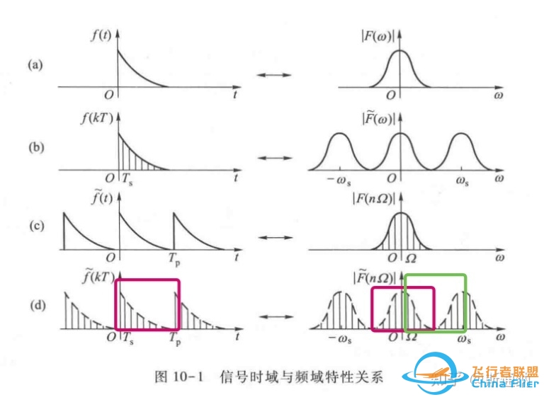

这里需要重视傅里叶变换的一个重要性质:时域离散,则频域周期;时域周期,则频域离散。
举例来看说明“时域周期<—>频域离散”,因为频域每一个离散的脉冲值,都对应时域一个无限长的周期信号,因此频域若干离散脉冲值,对应时域信号是若干个无限长周期信号的叠加,依旧是无限长的周期信号。
但是我们数值计算的时候,时域和频域的点都需要是离散的,这就要求时域和频域信号都是周期无限长的,但是我们采集和计算的信号都是有限长度的。
这里只需要用一个小trick,那就是将采集到的有限长信号,默认周期延拓到无限长度即可。这样就两全其美了。
时域信号,离散,周期无限长;对应频域信号,周期无限长,离散。
我们到手处理的就是下图中红色区域的有限长度的离散信号,但是实际上是默认周期延拓。
基于FFT的柯林斯衍射公式的数值计算-4053
信号与线性系统,管致中,夏恭恪,孟桥
通过下图,我们能了解从傅里叶变换到离散傅里叶变换的更详细的过程。

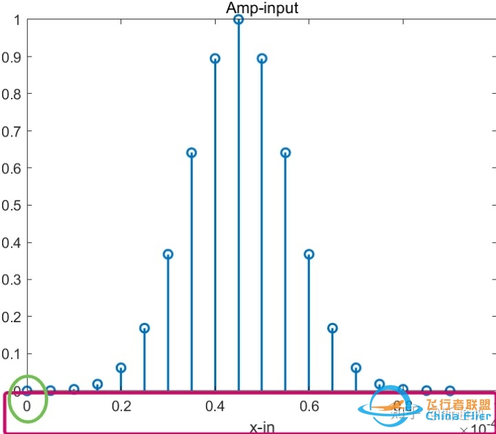

我们期待输入的光场序列是这样的,(注意横坐标,是中心对称的):
基于FFT的柯林斯衍射公式的数值计算-182
但是实际上,将这串光场采样值的序列输入到FFT算法中去,他默认是将其按首位在0位置开始计算的,如下图:
基于FFT的柯林斯衍射公式的数值计算-3434
因此为了得到符合我们期待的中心对称的采样坐标的光场(移位主要是影响相位),还需要添加一个由于序列移位引入的线性相位补偿项,如下式最后一项:
U'_2=FFT[U'_1]*\Delta y_1 *e^{-j\cdot 2\pi \cdot f_2 \cdot (y_1[0])}\\ 式中 y_1[0] 即代表输入序列中第一位的坐标值。
