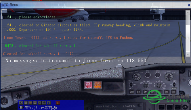

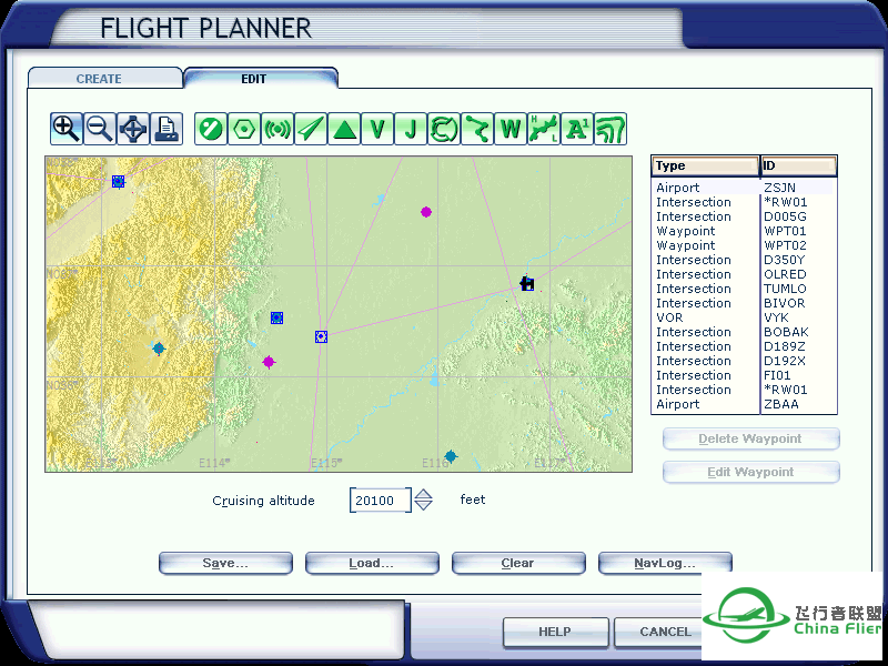

发表于 2016-7-5 12:43:05 | 显示全部楼层 |阅读模式
加载后,地图中心位置在经纬0度,手动移到飞机所在位置没有粉红色航线显示。

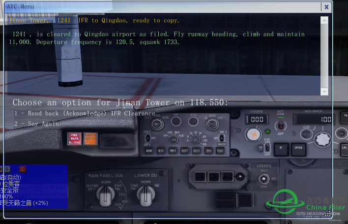

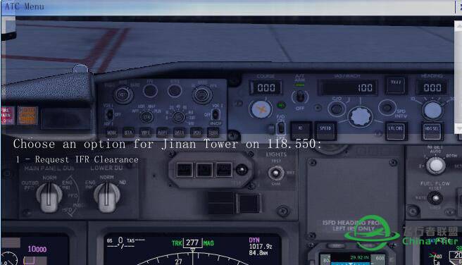

进入游戏,调出默认ATC,请求放行许可后,可以正常通话,完了之后就没有下文了,无法请求滑行。

发图片了,怎么没有了 FSX自带Flight Planner加载航路文件问题-3577 FSX自带Flight Planner加载航路文件问题-8158 FSX自带Flight Planner加载航路文件问题-7537 FSX自带Flight Planner加载航路文件问题-5869
