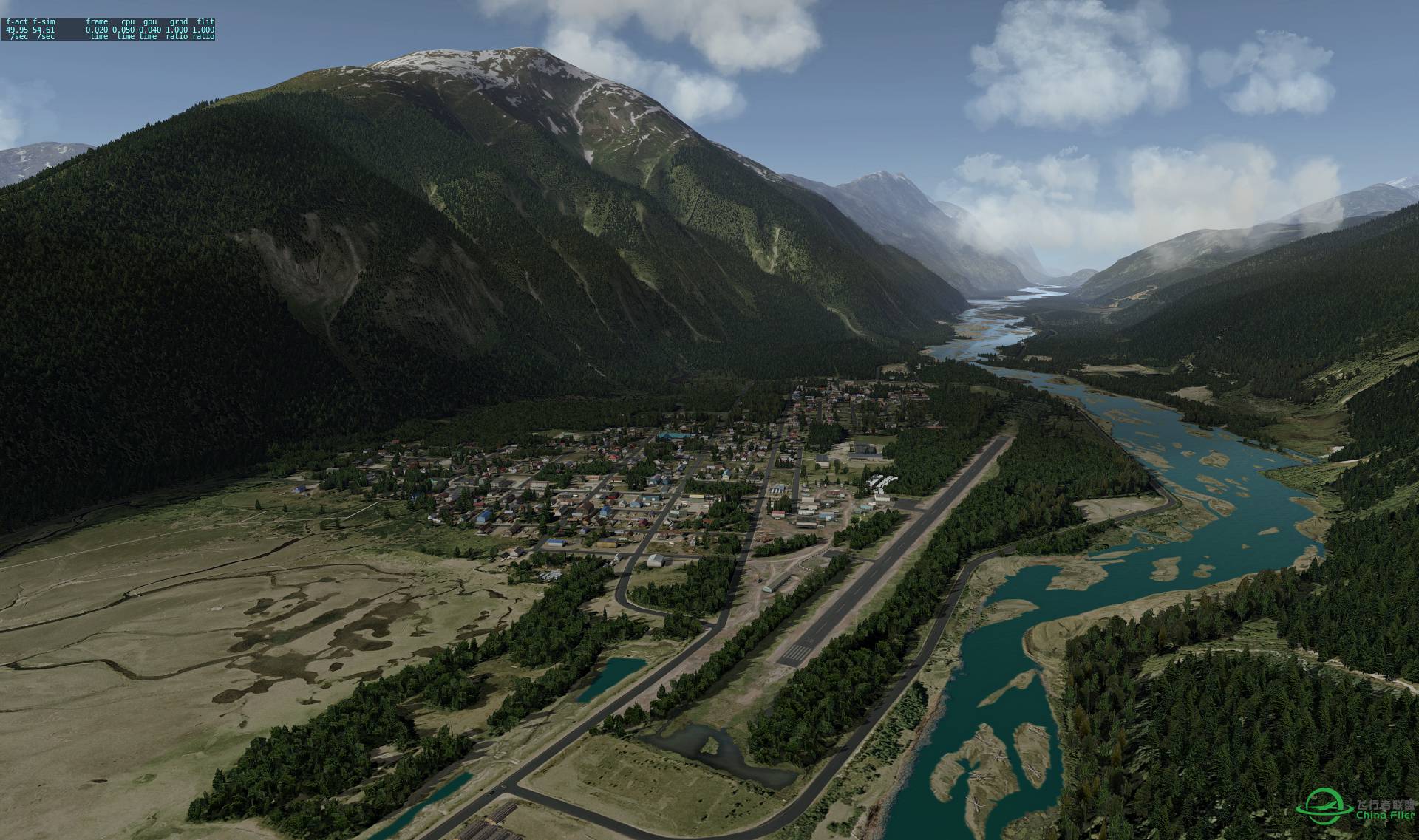

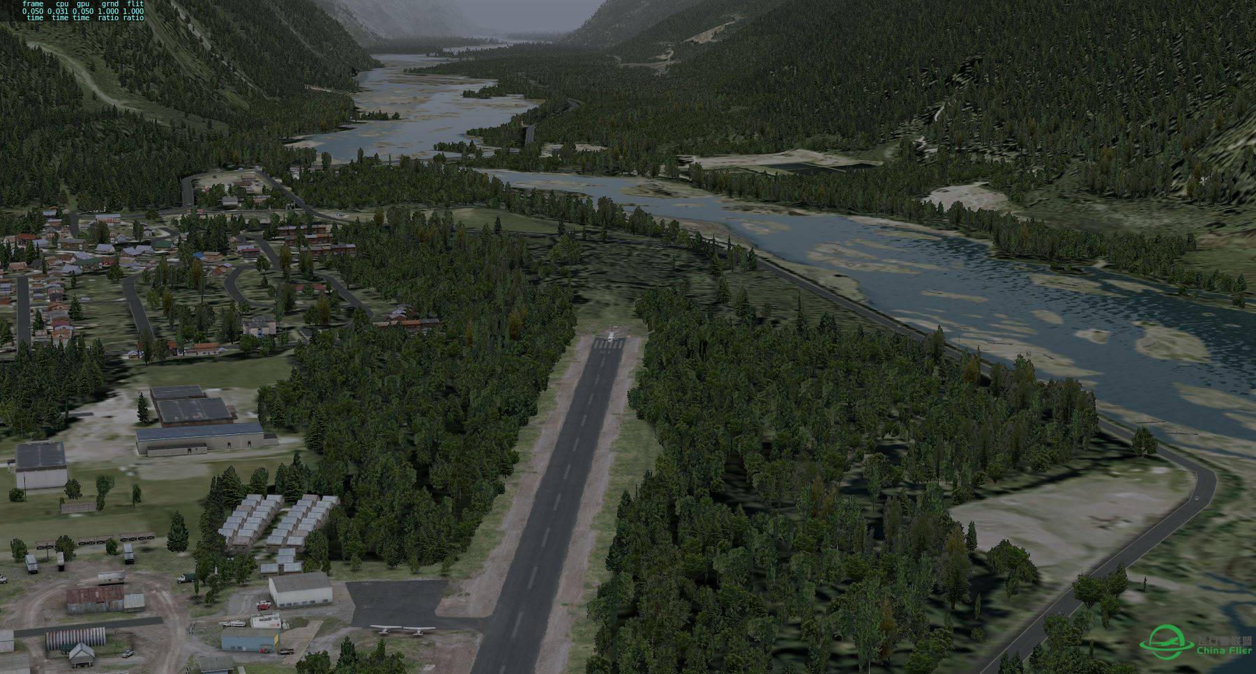

请教高手看看czst的地精正常吗?好多的树木,感觉与下载官方的画面不一致,也不是很细腻!另外地精文件的顺序对吗?谢谢了!!!

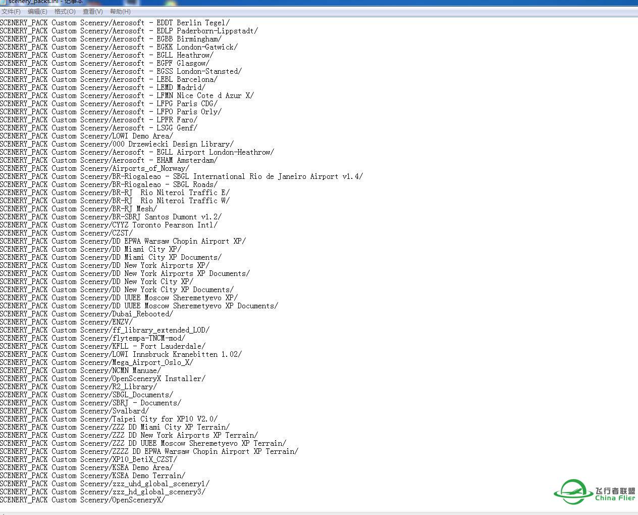

是不是地精的scenerypack的文件顺序有误!?
发表于 2016-7-1 14:25:22 | 显示全部楼层
你裝了2個CZST
而且都還裝錯高手看看czst正常吗?-7592
把CZST的資料夾打開
裡面有3個子資料夾
把他們放進custom scenery
你的scenery_packs
該整理整理了

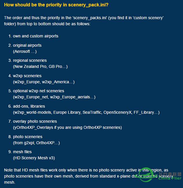

scenery_packs編輯方式請參照simHeaven官方網站

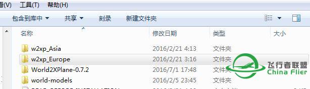

我的w2xp地精该如何装?放进去之后没有效果呀,那个地精scenery_packs,文件该如何改呀?

装这个w2xp的文件如何安装?那个scenery_packs文件如何改?谢谢
发表于 2016-7-1 21:10:29 | 显示全部楼层
感觉像是顺序错误一样。

我的w2xp地精该如何装?放进去之后没有效果呀,那个地精scenery_packs, ...
scenery_packs用wordpad編輯
上面不是有貼圖如何設置優先權
怎麼現在的玩家從來都不看看文
而且設置方式其他文早有提及
一樣的問題不用一問再問

发表于 2016-7-2 10:19:10 | 显示全部楼层
http://bbs.chinaflier.com/thread-15765-1-1.html
forestgun好心編輯出來讓大家看
還用中文解釋
重點這文還是至頂
連找都不用找
洋文不通是一回事
查字典都懶
說不過去吧
