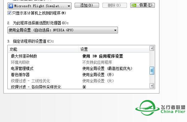

真的迷茫,头发已愁白,到底怎么抗锯齿,求指导,附上资料
king1992
king1992
4362
2014-3-19
发表于 2016-5-9 18:50:22

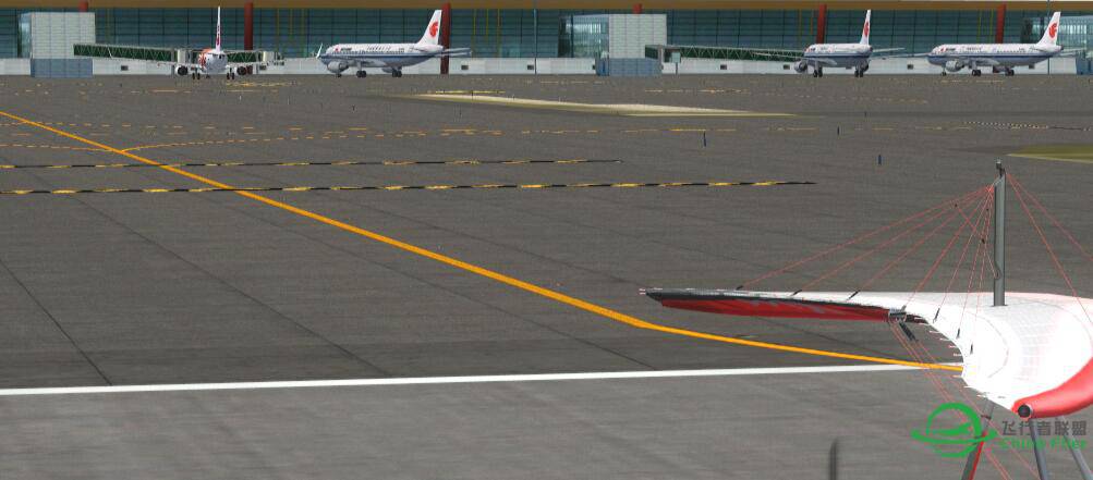

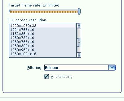

我能搜到帖子都搜了,能想到办法都想了,足足整了3天,效果还是这样了,密密麻麻的锯齿,实在没办法了!附上我所有的资料,到底该咋办。请大家帮帮我吧。感激不尽了!

N卡真的只有老老实实全屏了。

我是N卡和楼主的抗锯齿一样 效果非常好 而且是窗口模式玩的 没有锯齿

在SETUP-GRAPHICS里面有抗锯齿的设置吧
发表于 2016-5-12 13:25:45
我也是N卡,沒有鋸齒問題!!

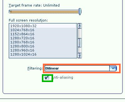

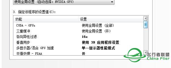

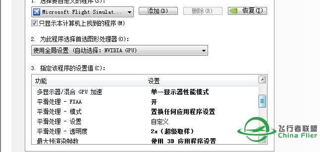

你是双显卡,首先检查一下FSX选择了哪个显卡,就在你最后那张贴图最上面切掉的部分,如不是选择了N卡,请选中N卡,进FSX测试。否则继续看下面的内容。
如图
1、红色框设置值建议0x00000016;
2、黄色框设置全部为OFF或0x00000000;
3、绿色框设置为OFF;然后点击右上角 Apply changes;
上图红色框选Tirlinear,绿色框取消选中;
进FSX界面,看伞翼机的钢丝,是否有效果就可判断设置正确与否,不需要载入飞行。
