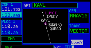

关于导航仪表,这是一个真正的大更新,
为现有的Garmin 430增加了大量功能,十分接近实际的飞行导航设备,这真的非常值得期待。
具体来说,当前版本的430只有直接飞向指定航路点的功能,
在10.30里将会支持:
直接输入和编辑飞行计划,航路点信息会包括在一个全球数据库中;

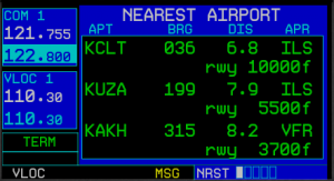

得到附近机场信息便于准备备降机场;
转载 关于x-plane 10.30的最新信息-3402

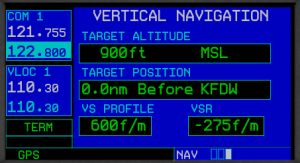

自动计算出下降点和下降率
转载 关于x-plane 10.30的最新信息-4782

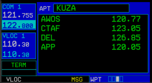

附近机场的ATC频率;

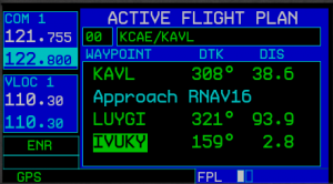

转载 关于x-plane 10.30的最新信息-8295

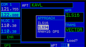

进近方法数据库也有了,进近方法也可以写到飞行计划里
转载 关于x-plane 10.30的最新信息-9948

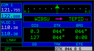

非精密进近时对航向台的支持和CDI的精度;
转载 关于x-plane 10.30的最新信息-4430

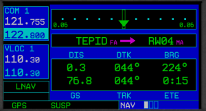

minimum时看不到跑道时复飞指示
转载 关于x-plane 10.30的最新信息-4775
