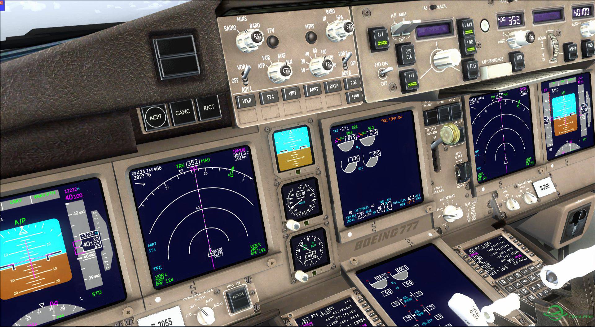

更新777后,高空巡航期间突然弹出一条从未见过的警告,仔细一看是温度下降到-37℃后提示FUEL TEMP LOW,没有找到任何解决的方法,特此请教各位,这种情况该如何处理,油箱加热!还是像MD-11设置了不同标号的然后解决呢?

发表于 2016-3-13 00:10:17
记得应该是立即下降高度

发表于 2016-3-13 10:10:09
巡航高度正常的话不应该啊

发表于 2016-3-13 11:02:04
很不错的美图~~~~·

发表于 2016-3-13 11:03:58
这是哪里面的777啊,应该不是PMDG
3HA9999
captainsim 772

发表于 2016-3-15 09:09:34
看看HEAT有没有在auto上

发表于 2016-3-23 10:51:59
额??? 你的 fmc设置多少度啊?

发表于 2016-3-31 11:08:11
一般情况下要下高同时还要增速,靠增加空气摩擦力来增温。。

发表于 2016-3-31 18:34:17
我会立即下高,低空温度会高点,并且尽快落地

发表于 2016-3-31 20:40:35
请参照777QRH

发表于 2016-4-13 14:59:27
如果燃油温度低,会导致输油管内壁结冰,影响输油量从而导致动力不足。执行non-normal检查单
