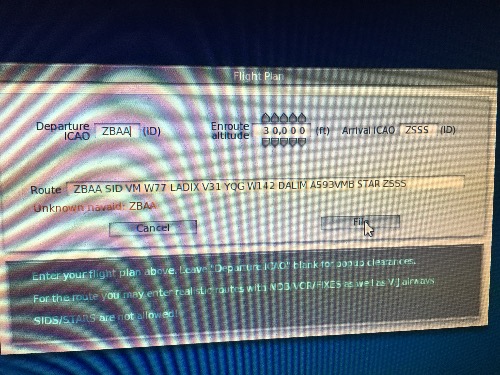

输入的多次一直这样,是我输入有问题嘛?

X-Plane只识别VOR/DME/fix导航点,简单点说必须在X-Plane地图上能够找到名字的。所以SID和STAR它不认识。
机场代码可以输入,但是必须保证飞机当前就在起飞机场,否则死活就报错。

楼主 发表于 2016-3-3 22:06:28 | 显示全部楼层
嗯,可以输入了。谢谢
