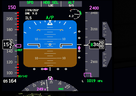

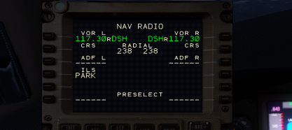

最近每次飞PMDG777机型,快进近的时候 ,我选择了进场跑道和进场程序后,ILS数据不自己填写如图。然后,我手动输入ILS数据,进入五边后,开APP,ILS显示很正常,但是 ,最后那个垂直的菱形一直从最上面途经中间最后往下面一直走,飞机也不自动下高。我必须手动降落……如图。求教,我是哪里做错了吗?还是PMDG程序问题?

发表于 2016-2-6 18:14:37 | 显示全部楼层
更新下导航数据试试
发表于 2016-2-6 18:25:45 | 显示全部楼层
显示不正常啊。只是在PFD上出现了,但并没有捕获,你看LOC和G/S都是白色预位状态。
楼主 发表于 2016-2-6 19:49:03 | 显示全部楼层
billyguo 发表于 2016-2-6 18:25
显示不正常啊。只是在PFD上出现了,但并没有捕获,你看LOC和G/S都是白色预位状态。 ...
那要怎么解决呢
发表于 2016-2-6 21:45:40 | 显示全部楼层
你FD都没开怎么给你ILS
楼主 发表于 2016-2-6 21:46:48 | 显示全部楼层

发表于 2016-2-7 00:45:21 | 显示全部楼层
姿态指示仪没打开
楼主 发表于 2016-2-7 10:00:18 | 显示全部楼层
huwei124 发表于 2016-2-6 21:46
怎么样开FD啊,请教教我 谢谢
不对,我FD是开着的,你们把我误导了………………我一直是开着的!!!
发表于 2016-2-7 10:00:27 | 显示全部楼层
没有截获

发表于 2016-2-9 15:54:12 | 显示全部楼层
指引符那十字线都没打开。
发表于 2016-2-9 17:28:25 | 显示全部楼层
点app啊按钮了吗
发表于 2016-2-10 14:09:23 | 显示全部楼层
你的FD               没     有     开
发表于 2016-2-11 09:06:31 | 显示全部楼层
飞行指引打开才可以的吧

发表于 2016-3-18 23:34:14 | 显示全部楼层
可能不是一开始就设置的FMC中间接不上
