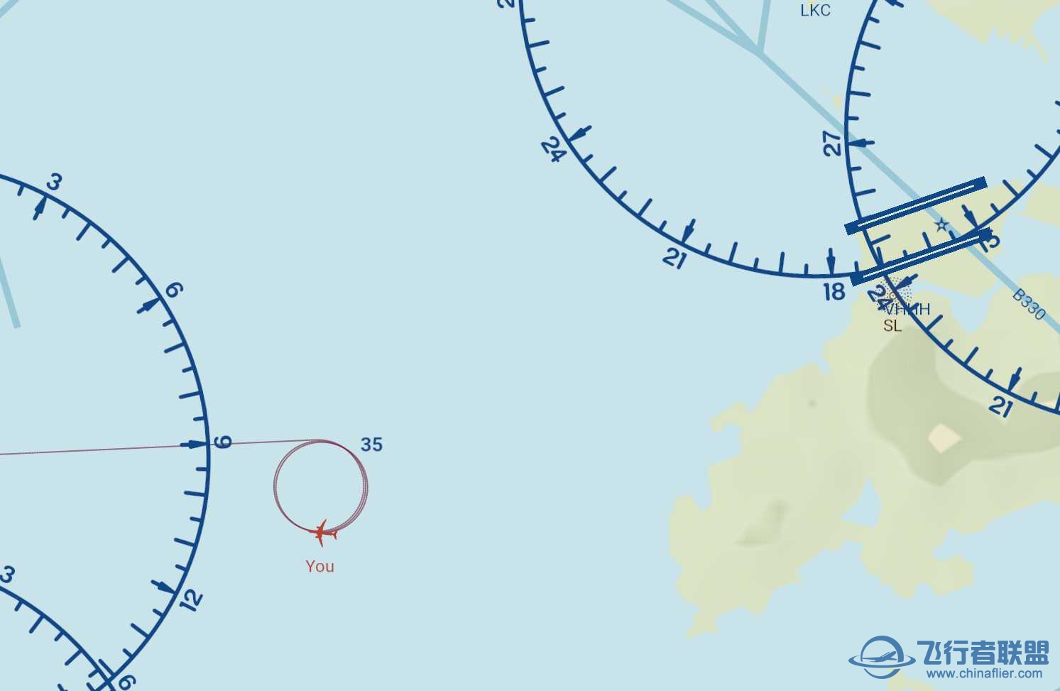

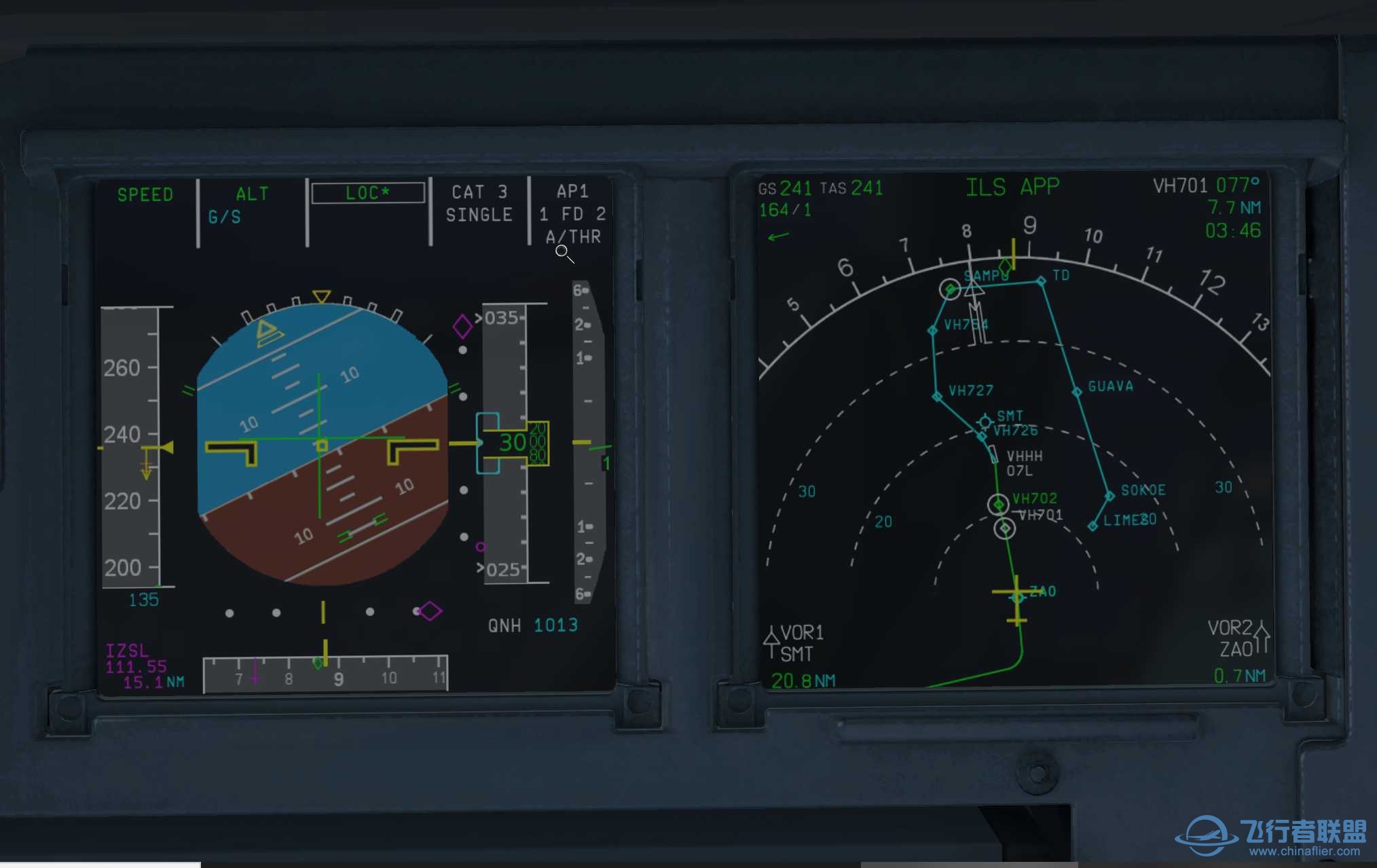

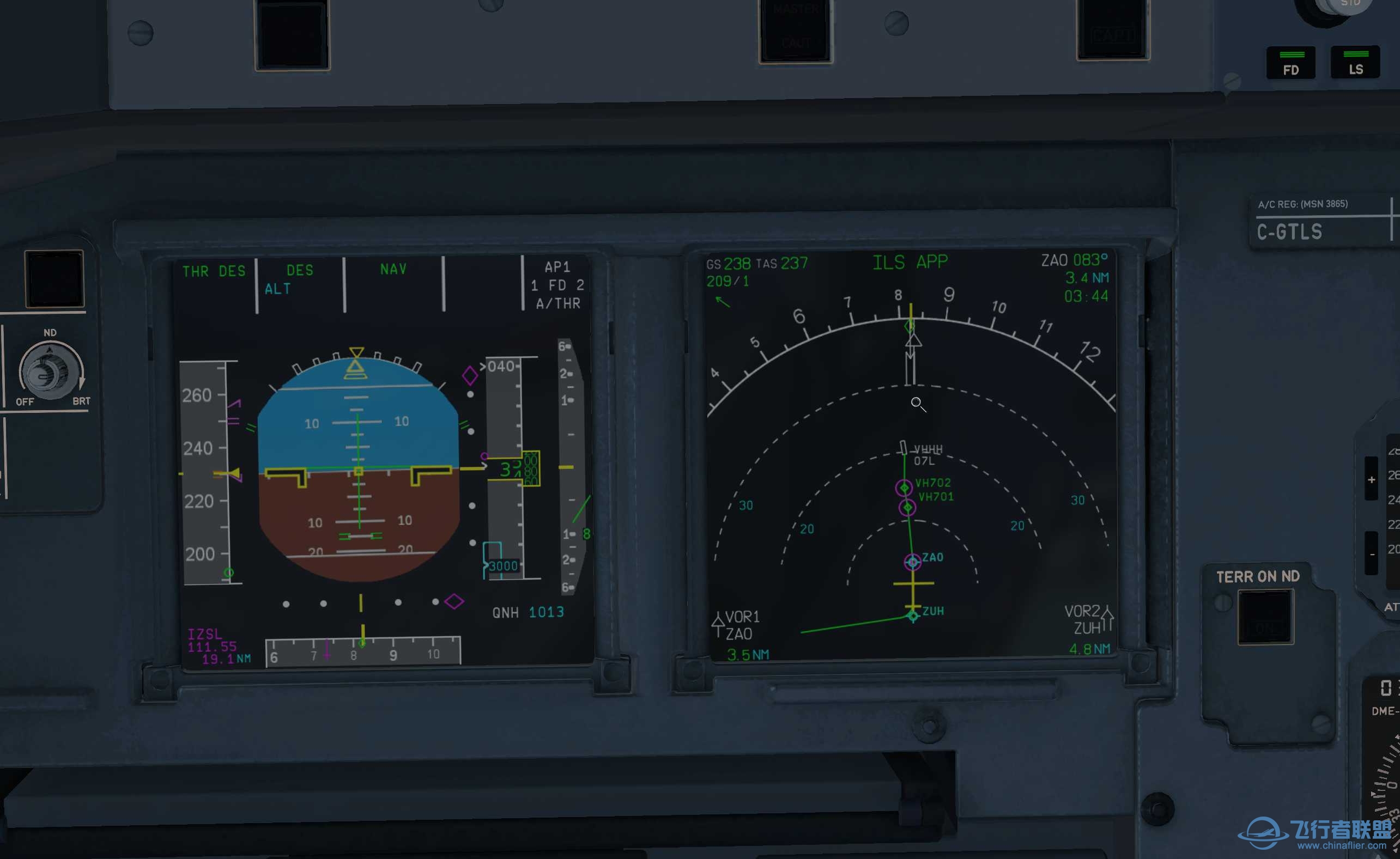

菜鸟之一,一直玩波音,刚接触空客,每次到截获loc就一直在最后一个进场点打转,个个机场都是这个情况,请问我哪里出了问题?谢谢
进近VHHH07L(111.10)为例:

发表于 2022-8-16 12:41:23 | 显示全部楼层
空客不是点LOC
要点啊 LOC负责航向道 APPR负责截下滑道  发表于 2022-8-16 19:52

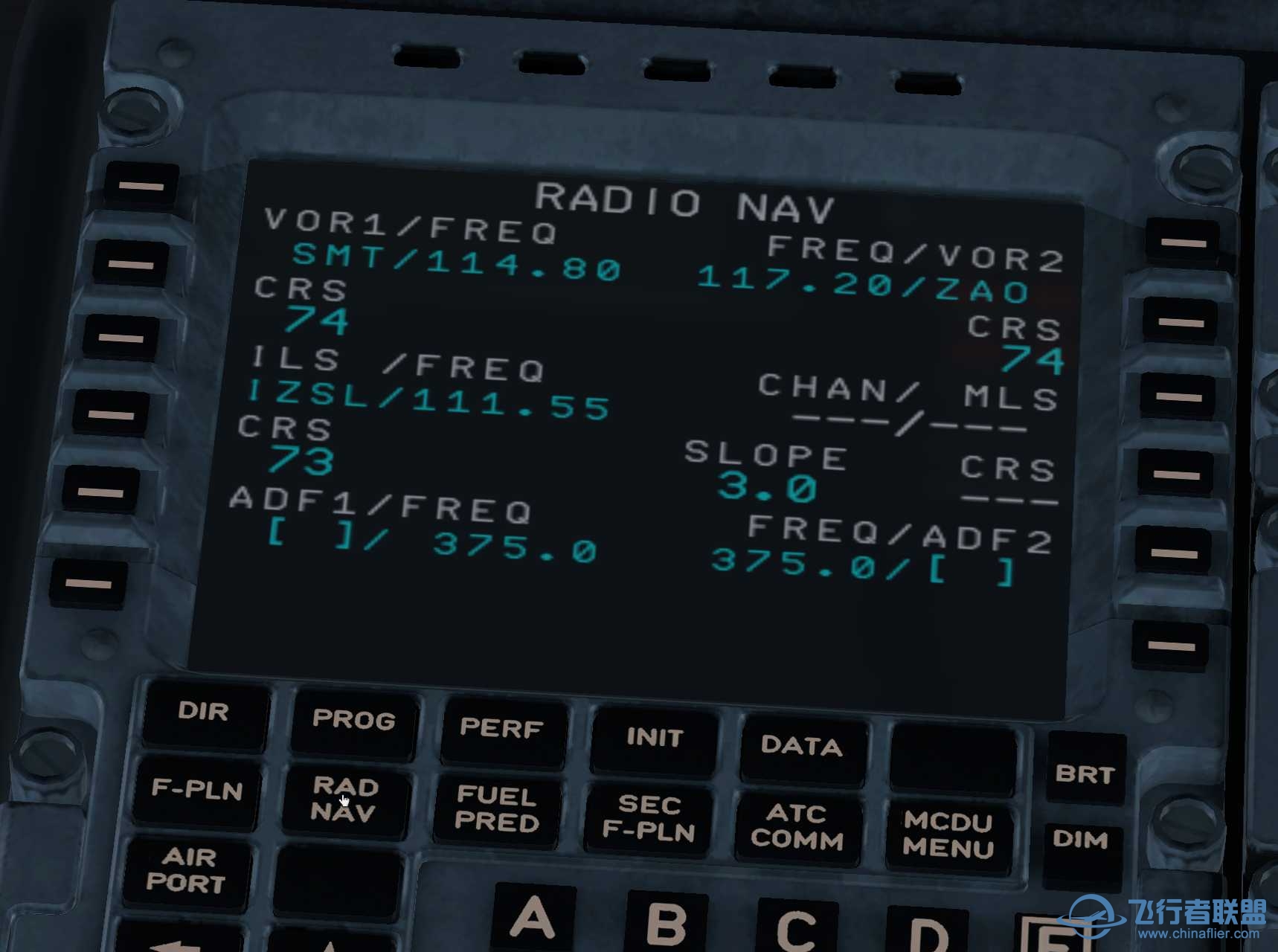

你改了crs?vor的crs不用碰啊,ils的也会自动调定,你只需要在rad nav页把ils强制一下就行了

从楼主的几张图看,在入场之前没有填机场信息,qnh没有设好,LOC和GS信号是空心的,说明两个信号并没有截获。如果是ILS进近,toliss空客可以在6000ft以下直接点亮app,不必像B738那样截获LOC之前点亮LOC,然后在GS截获后点亮app。这种操控逻辑的不同并不影响ILS信号的截获,所以可能是bug。另外,下面那几个按钮从未用过,或许本无模拟。
发表于 2022-8-17 09:42:02 | 显示全部楼层
你的盲降频率就没设置对啊,你说的跑道盲降频率是111.10,你导航页显示的ILS频率是111.55,频率都不对怎么截。
