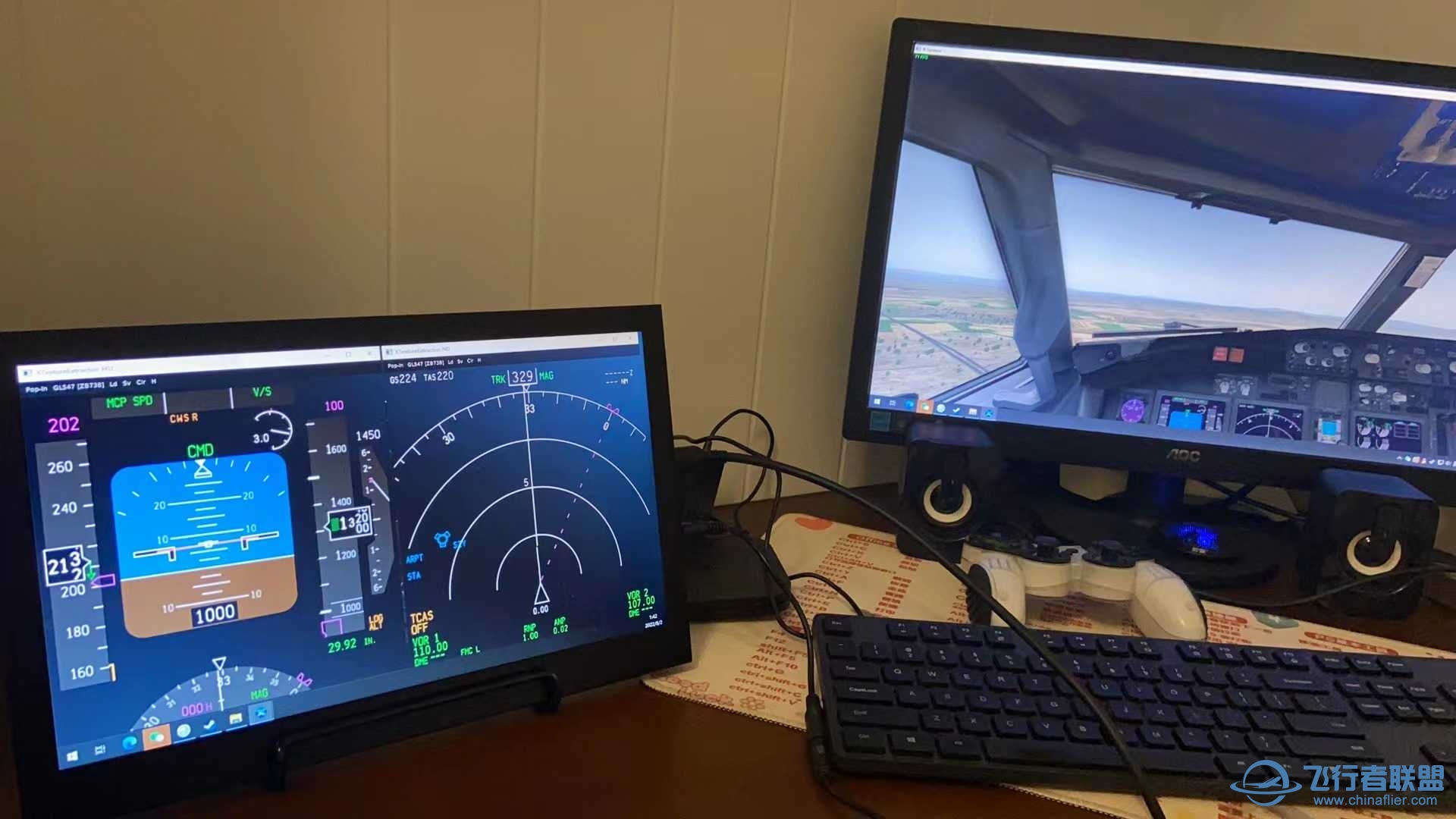

[问题] 哪位大佬能说一下,这种副屏是怎么做到的?
发表于 2022-8-2 02:06:40 | 显示全部楼层 |阅读模式
哪位大佬能说一下,这种副屏是怎么做到的?-6851
是需要插件么?什么样的插件可以呢?
楼主 发表于 2022-8-2 08:44:34 | 显示全部楼层
没有哪位大佬知道这是咋弄的么
https://forums.x-plane.org/index.php?/files/file/42612-xtextureextractor/用這個插件,開啟機模後會自動彈出窗口,把要的單擊“popout”,不要的關掉,在使用Windows分屏功能即可  详情 回复 发表于 2022-8-2 16:47

這是一個XP的插件
请问具体是什么插件  详情 回复 发表于 2022-8-2 13:58

https://forums.x-plane.org/index.php?/files/file/42612-xtextureextractor/終於找到了!!!!!  详情 回复 发表于 2022-8-2 16:45

设置电脑副屏我知道如何操作,我想问的是如何设置这种单独显示仪表  详情 回复 发表于 2022-8-2 10:09
点击一下就弹出来了(P3D是)  详情 回复 发表于 2022-8-2 14:52

windows分屏功能吧,你直接点击两个仪表盘调出窗口拖到分屏上全屏应该可以

先Windows+P后Windows+Tab

https://forums.x-plane.org/index.php?/files/file/42612-xtextureextractor/用這個插件,開啟機模後會自動彈出窗口,把要的單擊“popout”,不要的關掉,在使用Windows分屏功能即可  详情 回复 发表于 2022-8-2 16:49

点击一下就弹出来了(P3D是)

https://forums.x-plane.org/index.php?/files/file/42612-xtextureextractor/用這個插件,開啟機模後會自動彈出窗口,把要的單擊“popout”,不要的關掉,在使用Windows分屏功能即可,也支持安卓
这个我昨天试过了,我这边只能完美适配zibo737和ssg748  详情 回复 发表于 2022-8-2 21:22

https://forums.x-plane.org/index.php?/files/file/42612-xtextureextractor/用這個插件,開啟機模後會自動彈出窗口,把要的單擊“popout”,不要的關掉,插件支持Android4.0
