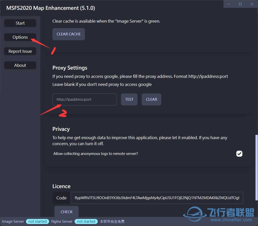

科學上網將該服務器提供的IP:port輸入在圖片中的位置...
然後test一下是否能連上即可....
关于MSFS2020 Map Enhancement的问题-6767
谢谢,回头试试  详情 回复 发表于 2022-7-13 10:54
然後test一下是否能連上即可....
谢谢,回头试试
