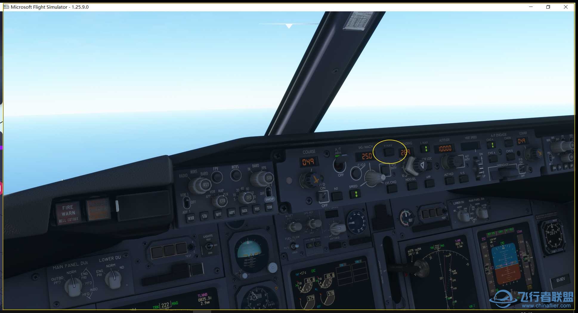

[问题]
pmdg737的vnav点不亮是啥原因

发表于 2022-6-4 00:22:52
点不亮是因为数据没有输入完整,如配重、重心、风向等

发表于 2022-6-4 02:25:36
你fmc没有设置完整啊 所以接不通

发表于 2022-6-4 06:50:37
应该是这个PMDG还有问题,我们的p3dv5里面设置起飞以后不能自动,需要上升到一定的高度以后,比如3000以后才可以,应该是哪里有问题的

发表于 2022-6-4 11:34:30
这机模还是需要完善

发表于 2022-6-4 11:55:49
把MFS2020的全部飞行辅助关掉

发表于 2022-6-4 13:42:05
貌似我都设置好了

发表于 2022-6-4 15:44:12
遇到过两次,第一次备用燃油参数不对,第二次V1-3要再次确认。设置之后可以了。

发表于 2022-6-4 18:47:05
是不是重量超重也有关系,我的777也总是不能点亮,有时候过一定高度就可以了。

发表于 2022-6-4 23:39:41
性能界面需要确认一下才能打开vnav

发表于 2022-6-5 00:47:39
Cost Index没有输入吗?

发表于 2022-6-5 11:11:07
检查FMC数据输入完成

发表于 2022-7-1 16:13:07
这个不是PMDG的问题,凡是遇到VNAV无法点亮的时候,就要好好检查一下自己的TRIM,PERF, 和各种FMC里面的参数。设置好了,VNAV就可以点亮
