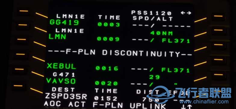

前两天还比较正常,今天不管怎么用simbrief导入总是有断点,基本上从离场程序出来第一个航点就显示断点。另外今天安装了付费版的navigraph,是否跟这个有关系。fbw用的开发版。

下一个航点覆盖即可,网上有教程

可以摁cle 删除那个断点提示就好了,

删除没用。删除了添加继续是断点。

在離場後的第一個斷點裡輸入下一個航點就能接上了
這個是FBW的問題..開發版跟實驗版幾乎天天更新..
所以斷點問題也是時好時壞...

航路如果有断点不是点击下一个然后再次点击断点的那个就可以了吗?

点掉不就好了嘛,断点有没有可能程序不匹配呢

点掉了,下一个点继续是断点,目的地也变成断点了

各位朋友,普通的断点我知道怎么删除。。问题我全部断点都删除了,手工一个一个添加航路以后,到进场程序就变成断点了

建议自己手动输入

那就手动输入航路吧

可能是bug吧,毕竟还不是很成熟

点clr,然后点到断点上

点clr让清楚断点不就好了嘛
