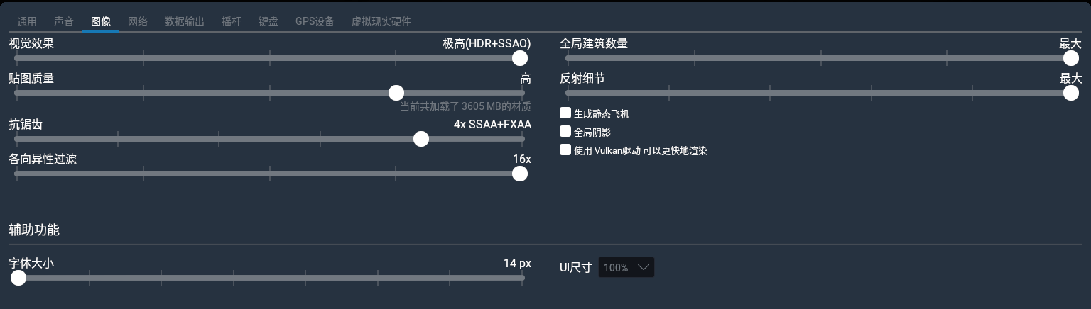

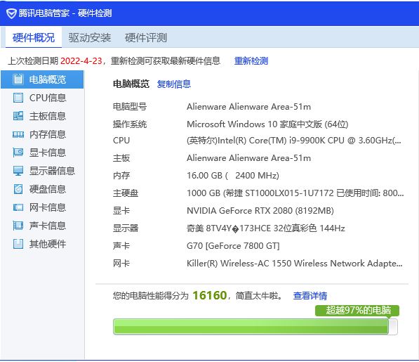

事情是这样的,不知道是不是我的XP11设置的问题还是什么问题,总之帧数实在是低到离谱,之前还能连飞,现在飞都飞不动,配置截图和XP11的设置截图在下面,我想应该不是配置的问题,请各位大佬指导一下,飞不起来很难受啊~~~~~

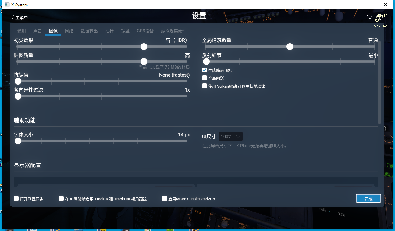

8700K+1080TI 分辨率1920*1080。zibo738大多四五十帧。给你个建议:进游戏随便选个飞机机场加载游戏,然后点Plugins→显示Plugins Admin→性能。看看哪个插件占用率大,可能是插件的问题,一般来说X-Plane占用接近100%正常。
下面是设置图
XP11帧数实在感人,求各位大佬看看-9242
发表于 2022-4-24 01:55:30 | 显示全部楼层
把使用Vulkan驱动勾选上

实测 7700K +5Ghz       1066 16g内存   2k 738保持在30-35帧 偶尔卡顿
抗锯齿挡  各向异性过滤3档 全局数量最大  阴影关闭 VUKAN打开
换了3070 效果也不会变的更好  40-50左右 但是不会卡顿了

使用Vulkan也不会有太大的提升,而且后推车还不能用了。。

这个应该是笔记本散热不行,温度太高给降频了,跑个3a看看温度。除了腾讯电脑管家还有没有装其他类似的插件。

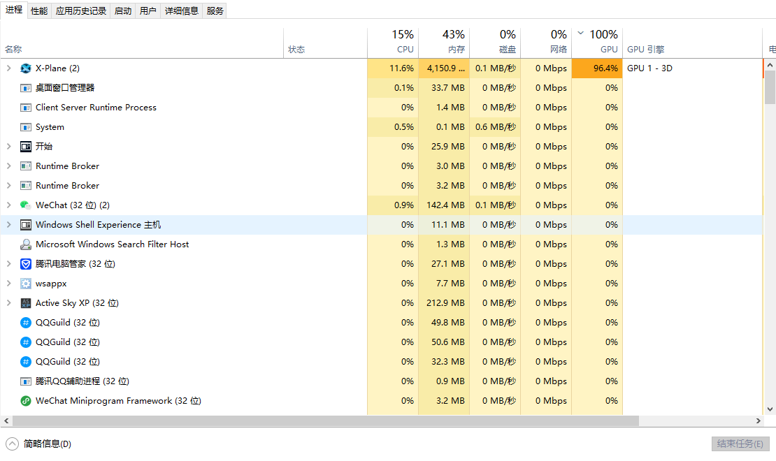

XP11帧数实在感人,求各位大佬看看-7837
GPU占用也很大,飞机就在停机坪上,还是冷舱的呢

温度确实有点高,CPU和GPU都在90度以上
笔记本拆后盖清灰换硅脂,你这样温度太高会降频所以性能根本发挥不出来。  详情 回复 发表于 2022-4-24 14:55

这周已经清过灰了,也换过硅脂了,我也无语了,买了个散热底座,要是再不行,我也无语了
