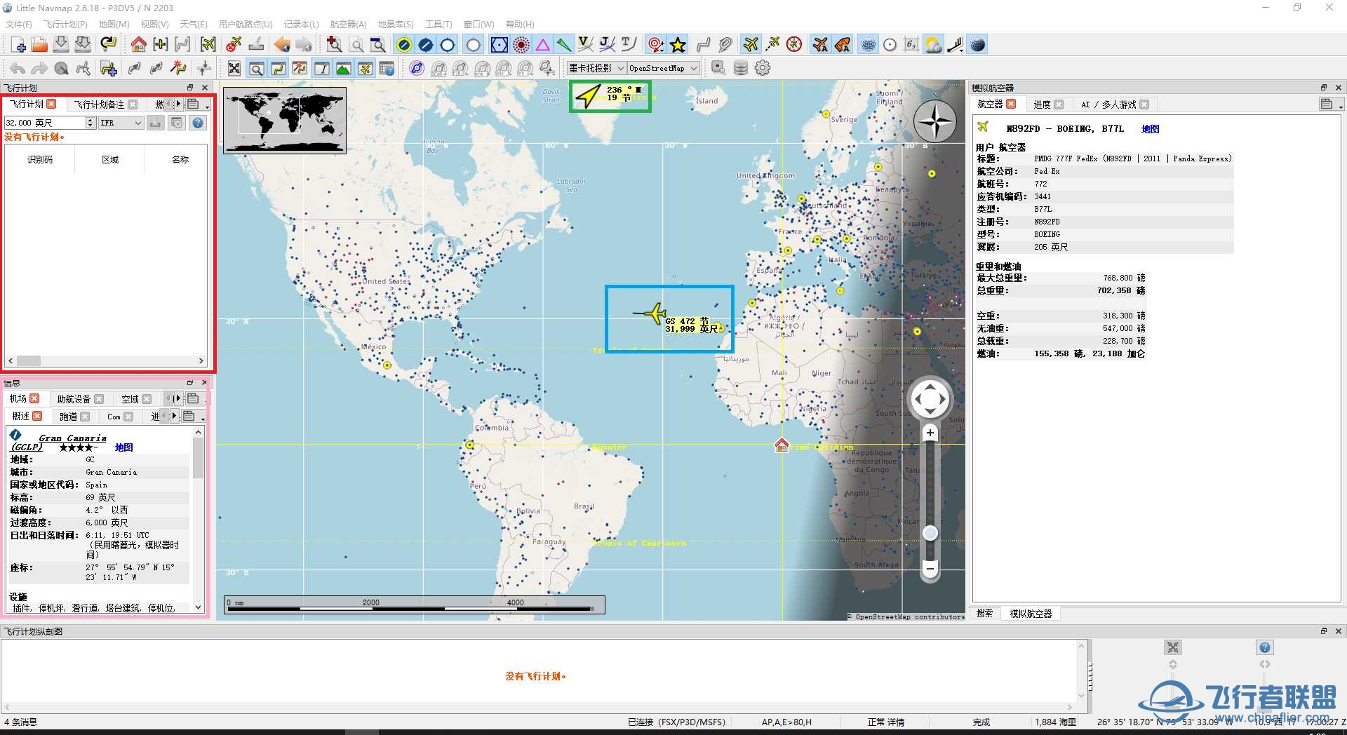

=============================================================================================这就是大概的Little Navmap页面了,因为我现在正在飞行,所以和大家初次使用不一样,没关系的,不影响操作,大家可以大致的了解一下。
红框内显示的是航路,粉色框显示的是我正在飞行,起飞机场的一些数据,绿色框是当前飞行高度的风向和风速(因为Little Navmap我也关联的AS天气软件),蓝色框是我选择飞机的位置,右侧是飞机信息(这些大家可以无视,只是贴出来给大家大致的看一下而已)
