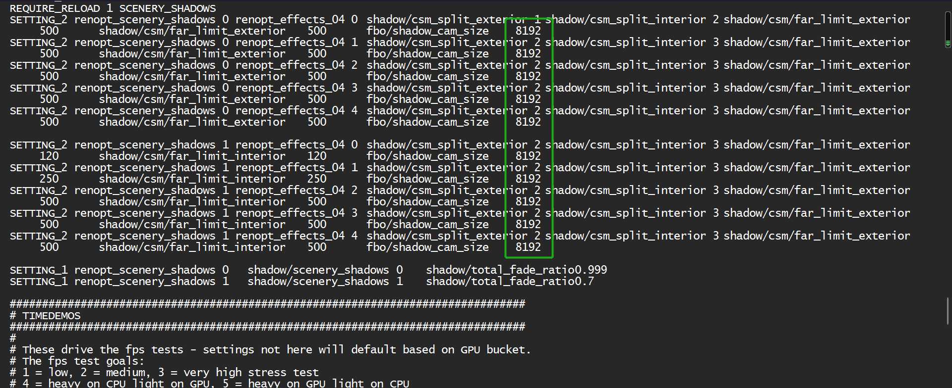

本帖根据B站视频整理而成,节省各位时间

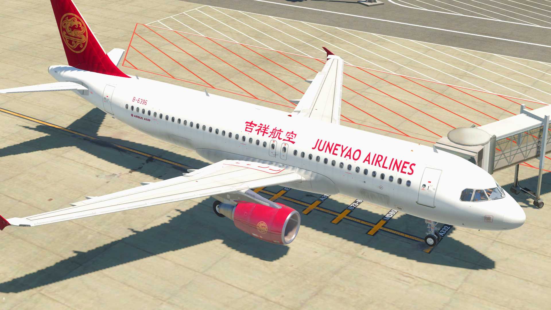

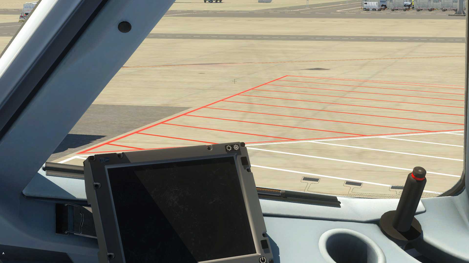

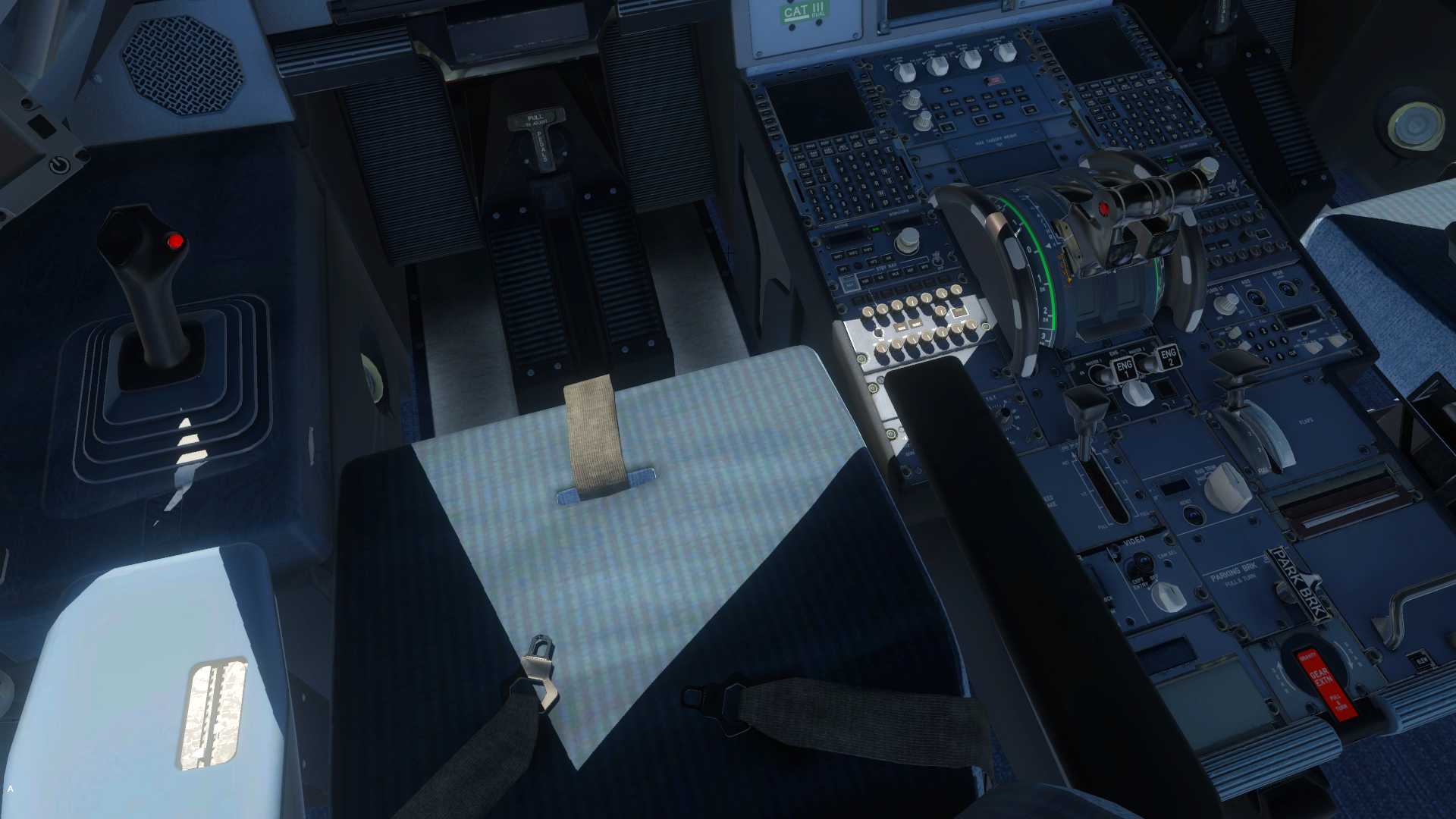

看这阴影上的狗牙,熟悉不?
白天飞行想看风景,却发现地面上云的影子闪啊闪的?
两招解决

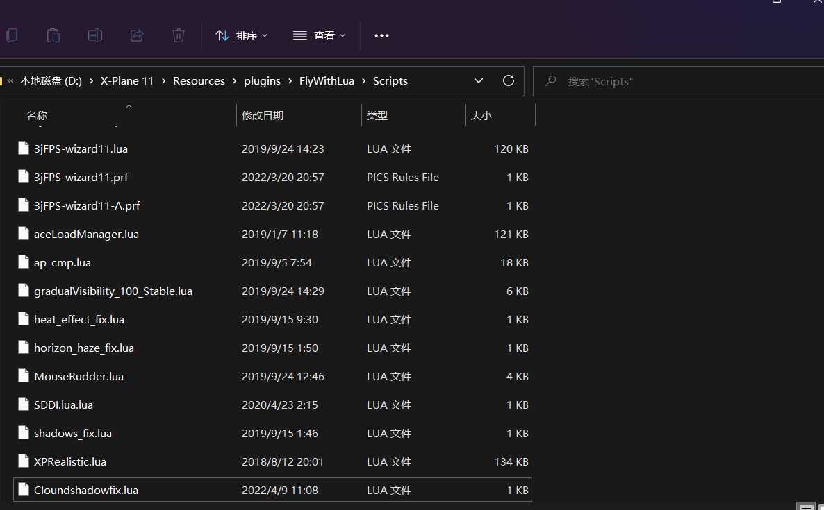

首先你得有个FlyWithLua插件
优先官网:https://www.x-plained.com/flywithlua-for-
x-plane
-11/
不行就论坛:https://www.
FSX
.org.cn/search.php?mod=forum&searchid=2034&orderby=lastpost&ascdesc=desc&searchsubmit=yes&kw=FlyWithLua
然后在:\X-Plane 11\Resources\plugins\FlyWithLua\Scripts目录下创建一个txt
打开输入set( "sim/private/controls/clouds/limit_far", 0.1)
保存后改后缀为lua,再起个名字,注意英文名
这地面闪烁问题就解决了

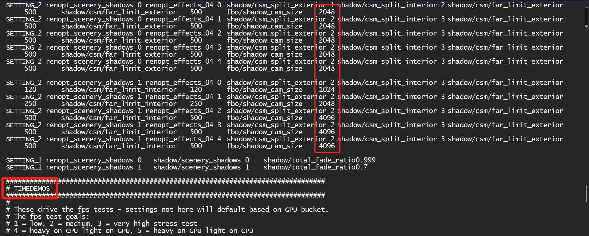

其次在:\X-Plane 11\Resources下找到settings
最好是备份一下,可以直接放在这,XP只会识别设定好的文件名,所以改个名就可(注意不含中文字符)
在一堆东西中找到TIMEDEMOS,然后把下图框的数字全改成8192
最后保存就可~

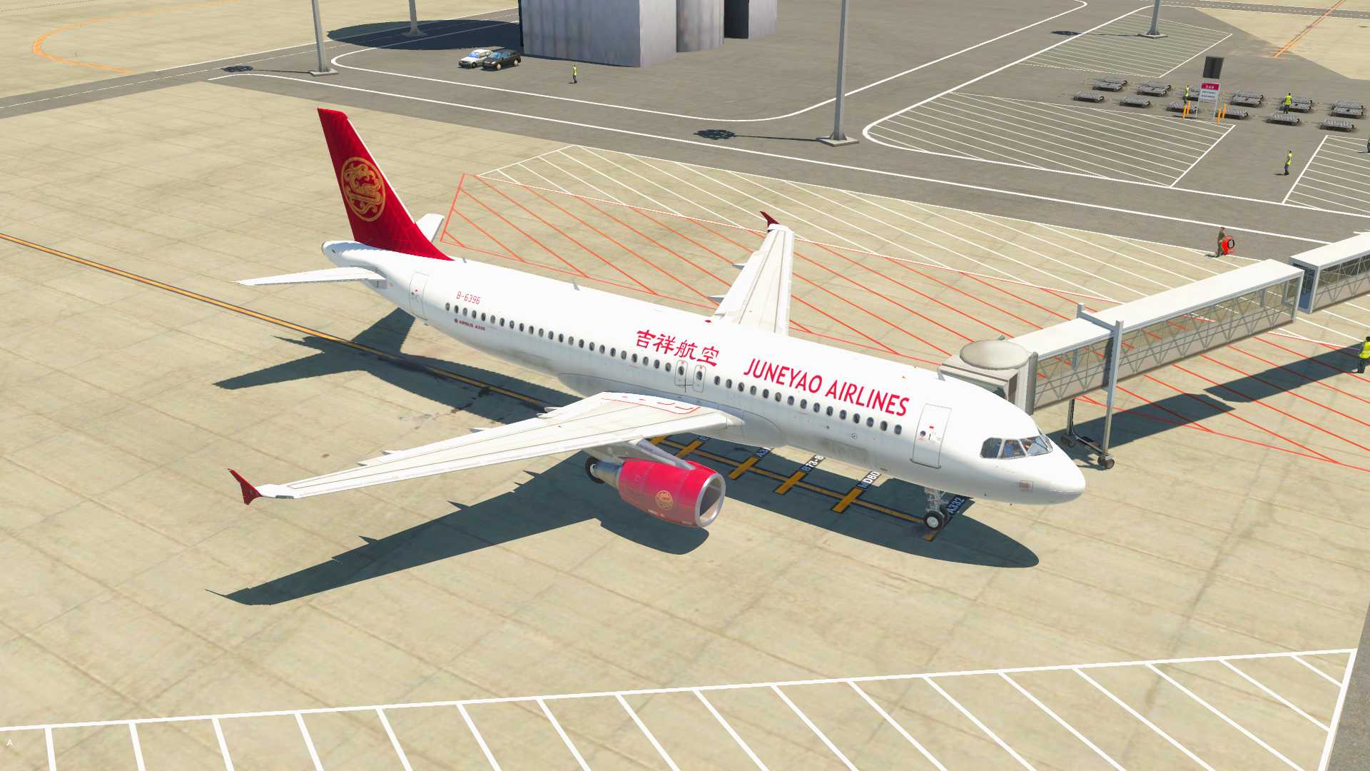

最后,上效果:
当然。。你要是举着显微镜看。。那你还改这玩意干嘛

所以这个是什么原理呢
QLZ钦仰
是优化后的原理..而这么简单的事儿。到现在了官方都不优化!

虽然说是渣机优化,但狗牙阴影用ASHA就行了,去XP11里设置的阴影对渣中渣机器是真的不友好,帧率变化很大,但ASHA的帧率变化不会有明显的变化

这个廊桥是sam还是auto gate啊

起名字 随便打几个字母吗
我的这个数值是0.4,回头试试调成0.1
