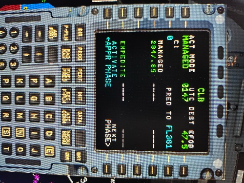

请问CDU这里的CI是什么意思
[问题]请问CDU这里的CI是什么意思-6782
[问题]请问CDU这里的CI是什么意思-7679
发表于 2022-2-18 10:43:20 来自手机来自手机 | 显示全部楼层
成本指数,越低飞得越慢,成本越低,反之亦然
发表于 2022-2-18 10:43:21 来自手机来自手机 | 显示全部楼层

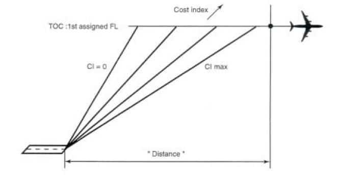

 1.爬升阶段
  对于一个给定的爬升高度,如果CI越大,表示时间成本很高,我们的首要目标是要节省时间,所以飞机的爬升速度也就越大,相应的,爬升距离越长,爬升顶点越远。如下图所示:
[问题]请问CDU这里的CI是什么意思-3503
在实际运行中,通过测算我们发现,较大的CI与较低的CI之间总成本差别并不大,所以从节约飞行时间,保障航班正常的角度考虑,一般并不建议选择较低的CI。较低的CI虽然爬升梯度大,但航段总飞行时间就会相应延长,假如飞机还有后续航班任务,那么飞机落地后地面保障的压力就会很大,很有可能造成航班延误。

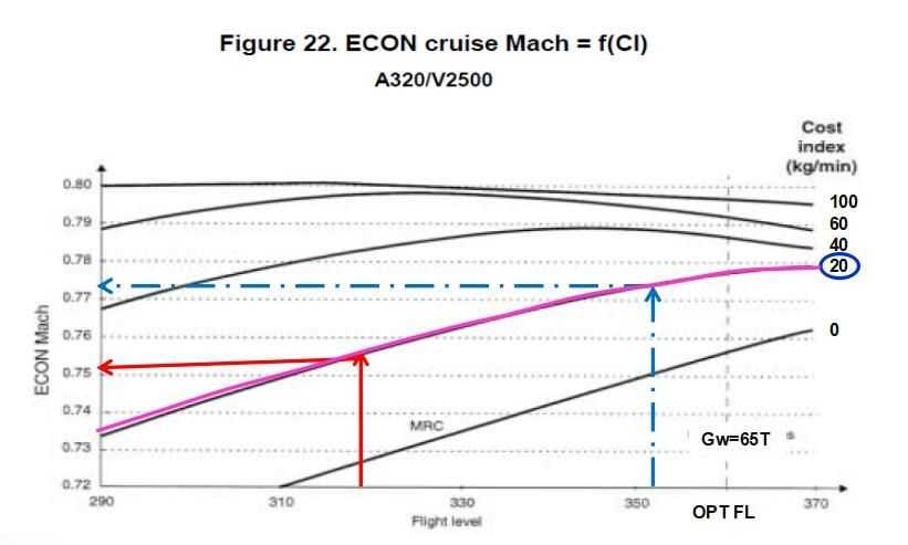

  2.巡航阶段
  在巡航阶段,由于飞机飞行的高度不同,CI对飞行速度的影响也就不一样。我们一起来看看下面这张图:
[问题]请问CDU这里的CI是什么意思-3473

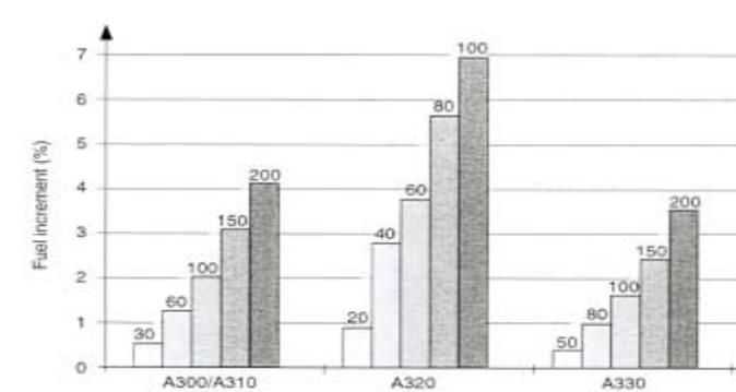

这张图里,全重65吨的A320最佳巡航高度OPT FL是图中垂直的虚线,当CI为20(图中的粉红色线)且在低于最佳巡航高度OPT FL飞行时,飞行速度随着飞行高度的变化非常敏感,假如飞机从FL350下降到FL320附近,飞行马赫数从0.77以上降到了0.75左右,如上图中的蓝色虚线和红色实线所示。假如我们选择了一个较小的CI,在繁忙航路或枢纽航路上巡航时,飞机如果因速度稍慢被ATC指挥飞低高度,此时因为低成本指数,飞机降低高度后会飞得更慢,飞行时间就会变长。那如果我们以较大的CI飞行,燃油消耗会不会显著增加呢?我们再看看下图:
[问题]请问CDU这里的CI是什么意思-6856
从空客的计算模型(不考虑发动机类型 ),我们可以看到,以燃油消耗而言,A320-CI从40调至60,耗油量只增加1%,A330-CI从50调至100,耗油量只增加不到2%。所以在巡航阶段,从节约飞行时间、控制成本角度综合考虑,CI小了反而不太好。

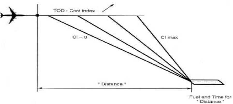

 3.下降阶段
  在下降阶段CI对飞行的影响与爬升阶段刚好相反,CI越大,下降航迹越陡峭,下降距离越短 ,下降顶点越接近目的地,如下图所示:
[问题]请问CDU这里的CI是什么意思-3683
这是为什么呢?我们可以这样理解,飞机在下降阶段一般需要减速,所以当CI比较大时,为了节省时间成本,飞机就会尽可能的利用巡航时的高速多飞一段再开始下降,这就导致CI越大,下降梯度越陡,所以上图会刚好和爬升阶段相反。
