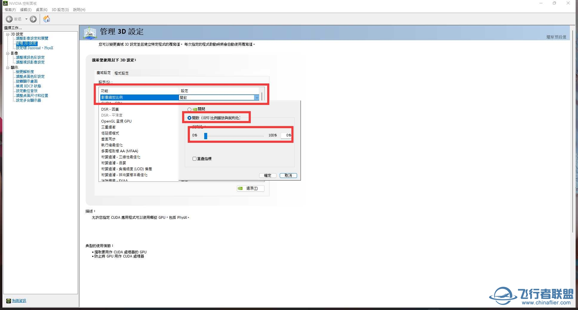

最后也是重头戏..如何设置优化...
首先确认你的主板晶片组驱动以及显卡驱动保持在最新状态..
这两项目都能严重左右你游戏时的性能...
NVIDIA最新显卡驱动设置里面多了一个缩放功能..按照图片里设置即可
这个功能有效解决游戏的不稳定性例如卡顿掉祯
MSFS2020 V1.21.13.0实测总结-5235
然后再按照我之前的显卡优化教学去设置其他项目就完事了

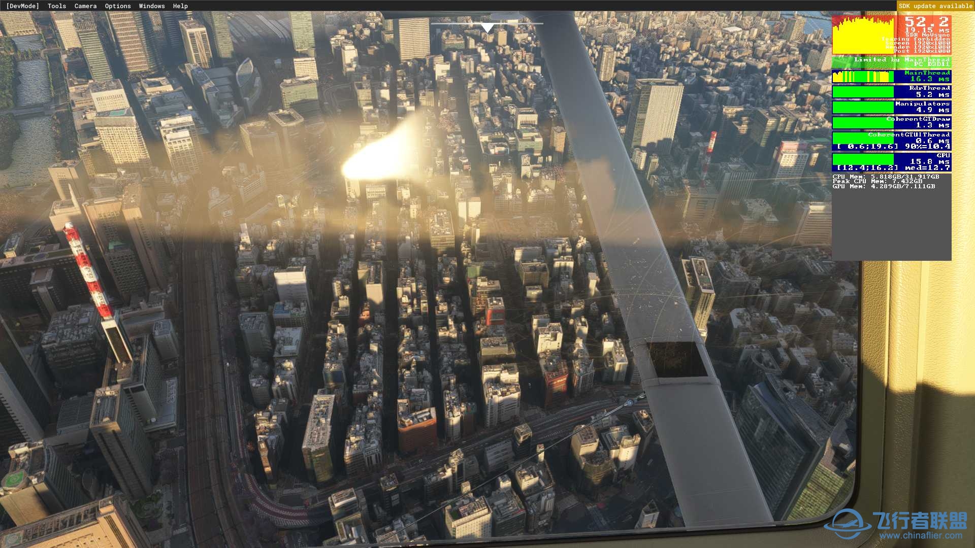

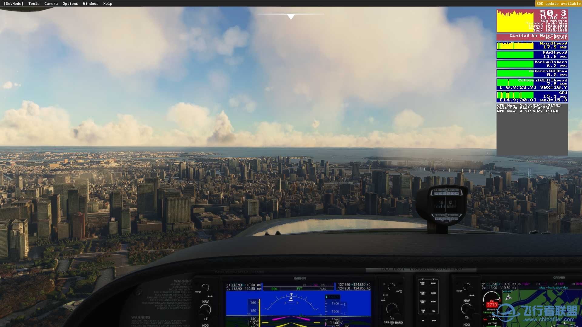

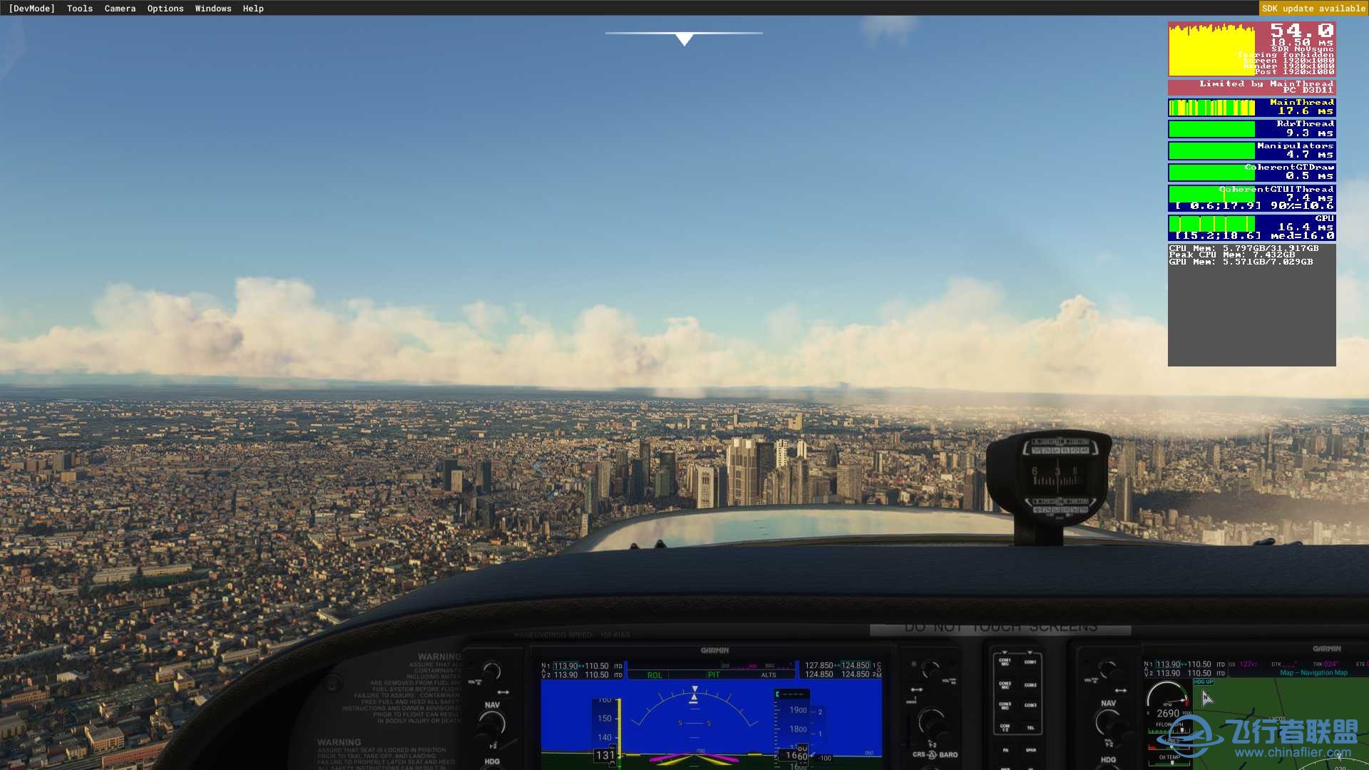

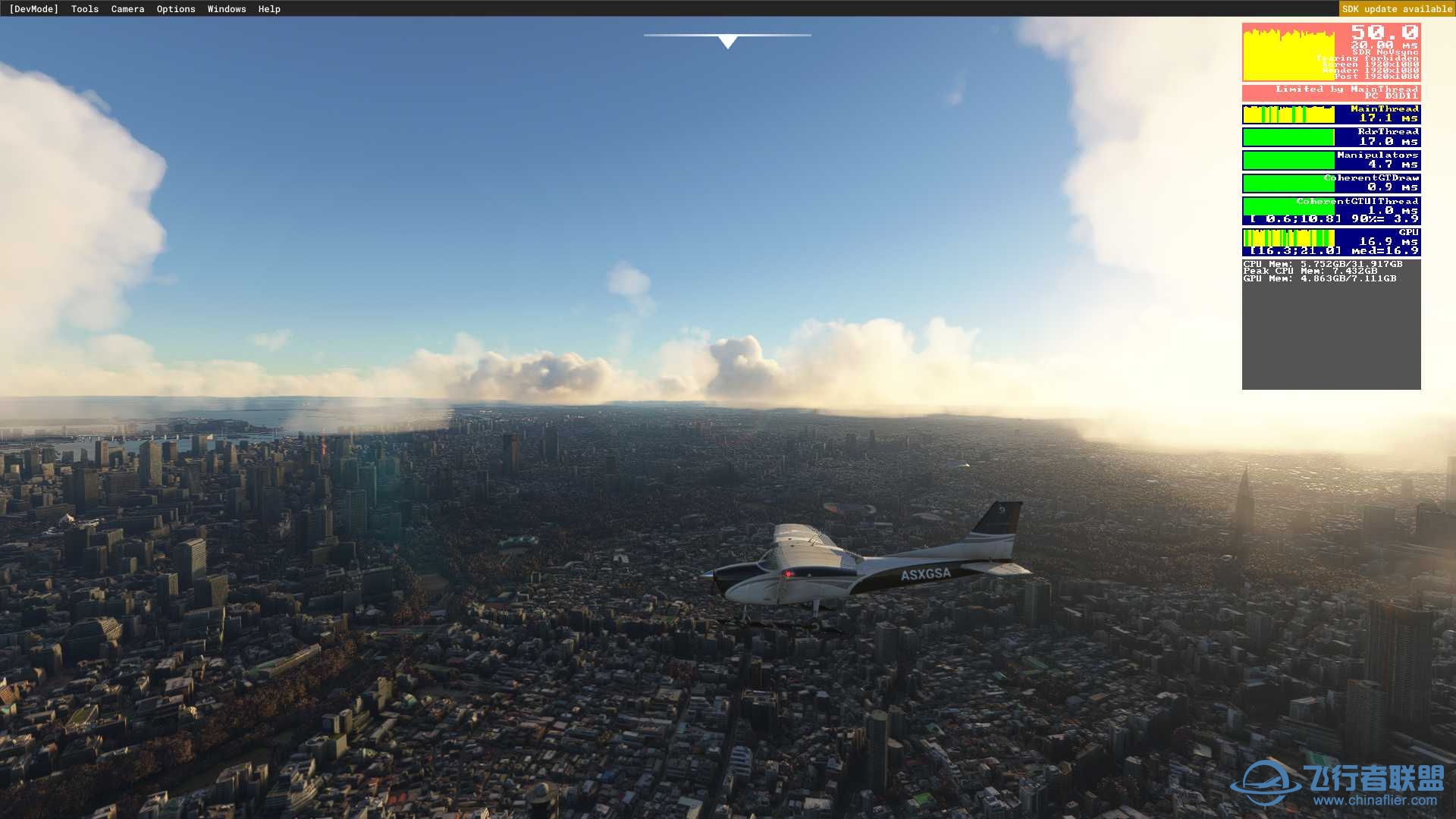

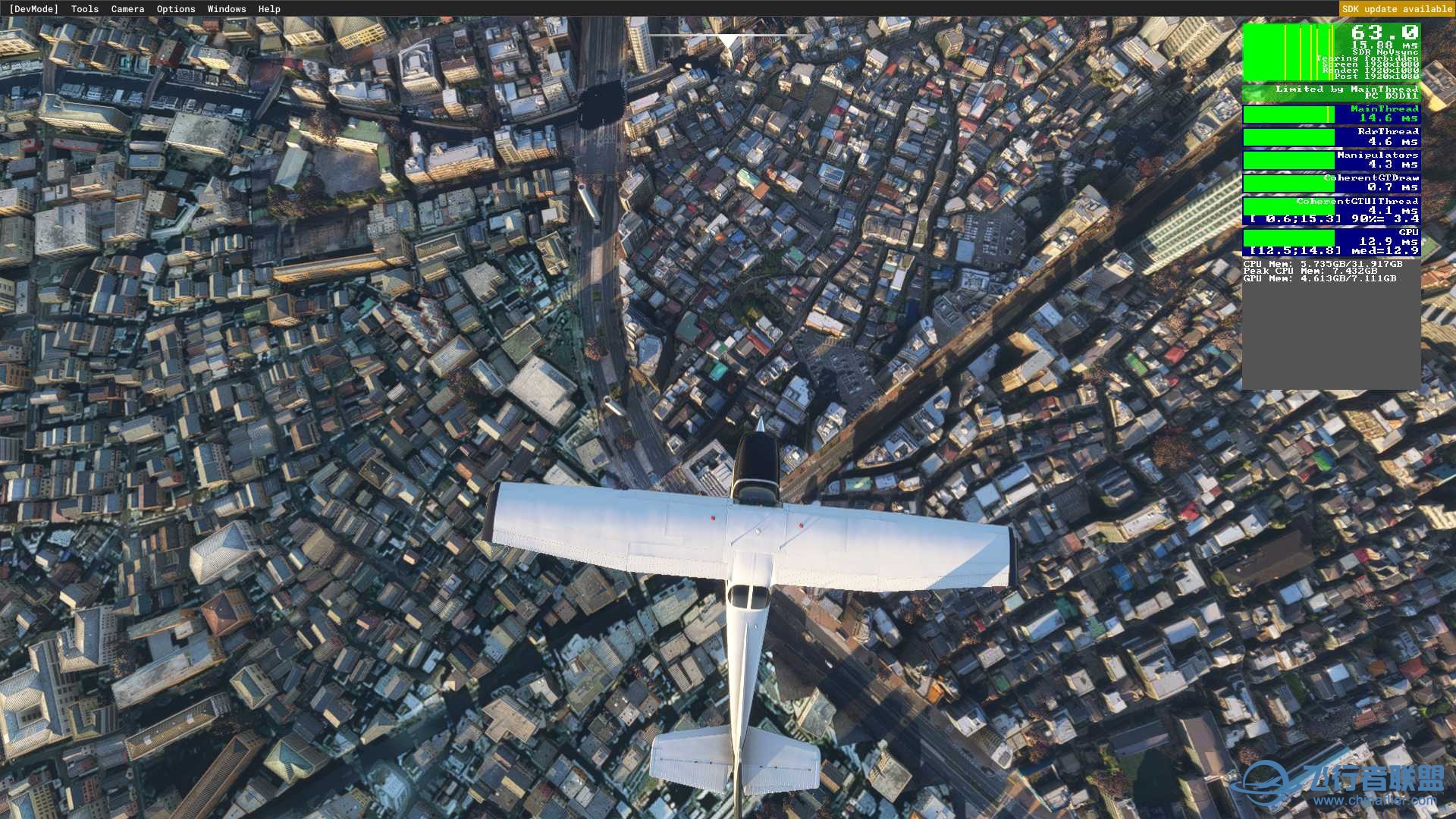

最后上几张游戏性能美图....
MSFS2020 V1.21.13.0实测总结-1700
MSFS2020 V1.21.13.0实测总结-4543
MSFS2020 V1.21.13.0实测总结-3881
MSFS2020 V1.21.13.0实测总结-2783
MSFS2020 V1.21.13.0实测总结-4965
MSFS2020 V1.21.13.0实测总结-1260
MSFS2020 V1.21.13.0实测总结-2960
MSFS2020 V1.21.13.0实测总结-2676
以上的游戏内容设置除了LOD200以外其他细项都是开到最大..
大家仔细看清楚云的表现是不是更丝滑了呢?
原本云层周边都会有类似马赛克模样..现在变得好自然就像棉花球一样..
而且进入薄云层里还会像雾霾一样喔..
这都得归功显示卡的缩放效果喔...
当然这次更新的部分还增加了雾霾效果..跟我说的云层效果不一样喔..
就怕不说清楚一会又被杠.....
