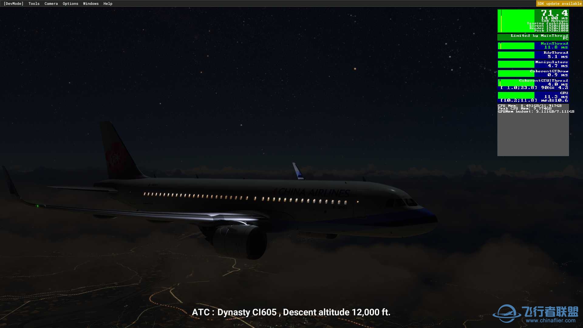

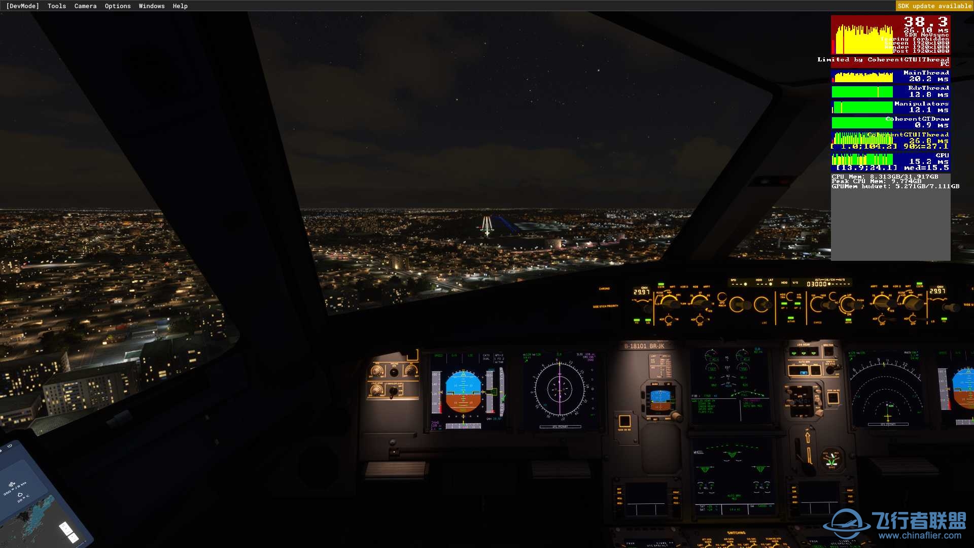

这张图片面向地面以及山陵线.那么就有地面景物.飞行物.山陵线以及天空等物件需要渲染
所以祯数相对较低....
游戏时祯数的变化原理(直观解说)-1133

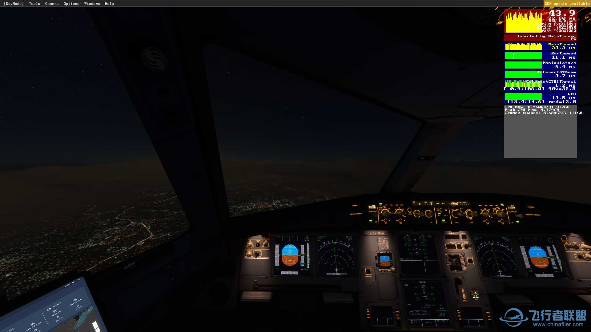

这张图片面向地面少了山陵线以及天空等物件渲染
很明显的祯数提升不了少..
游戏时祯数的变化原理(直观解说)-8693

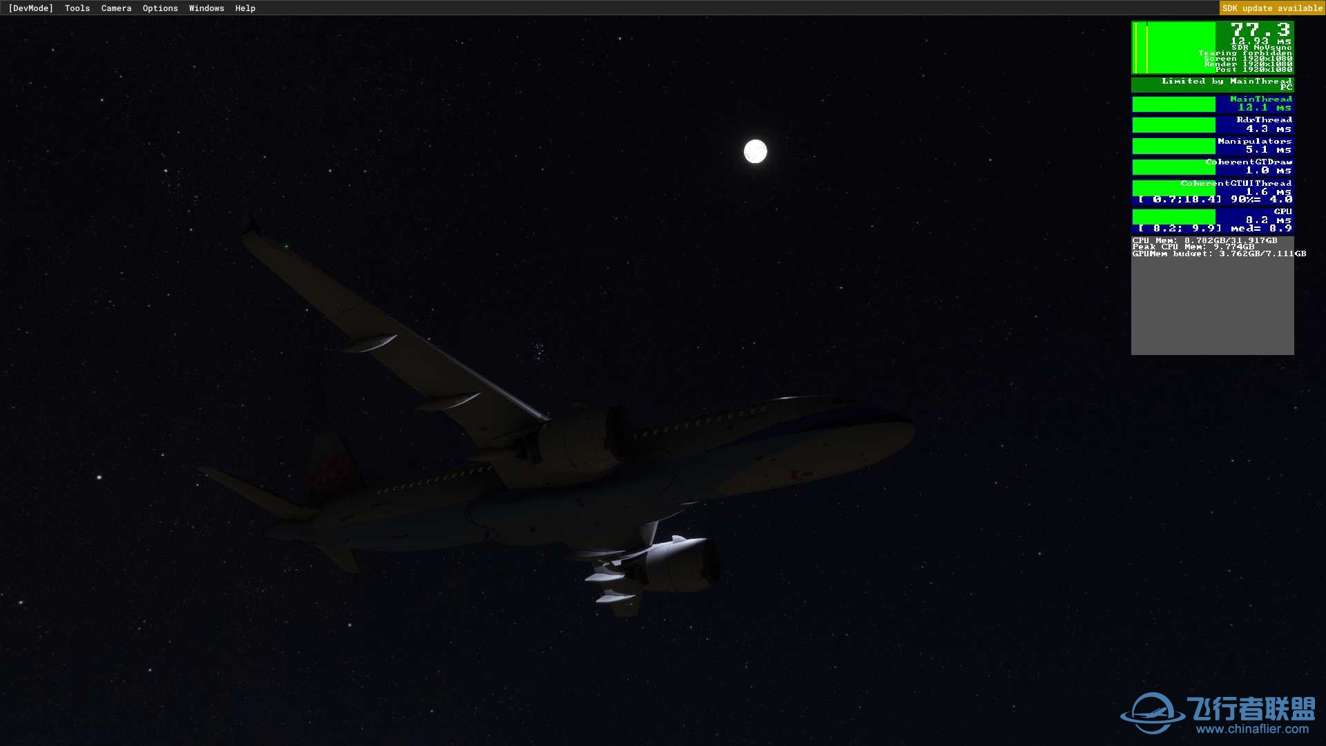

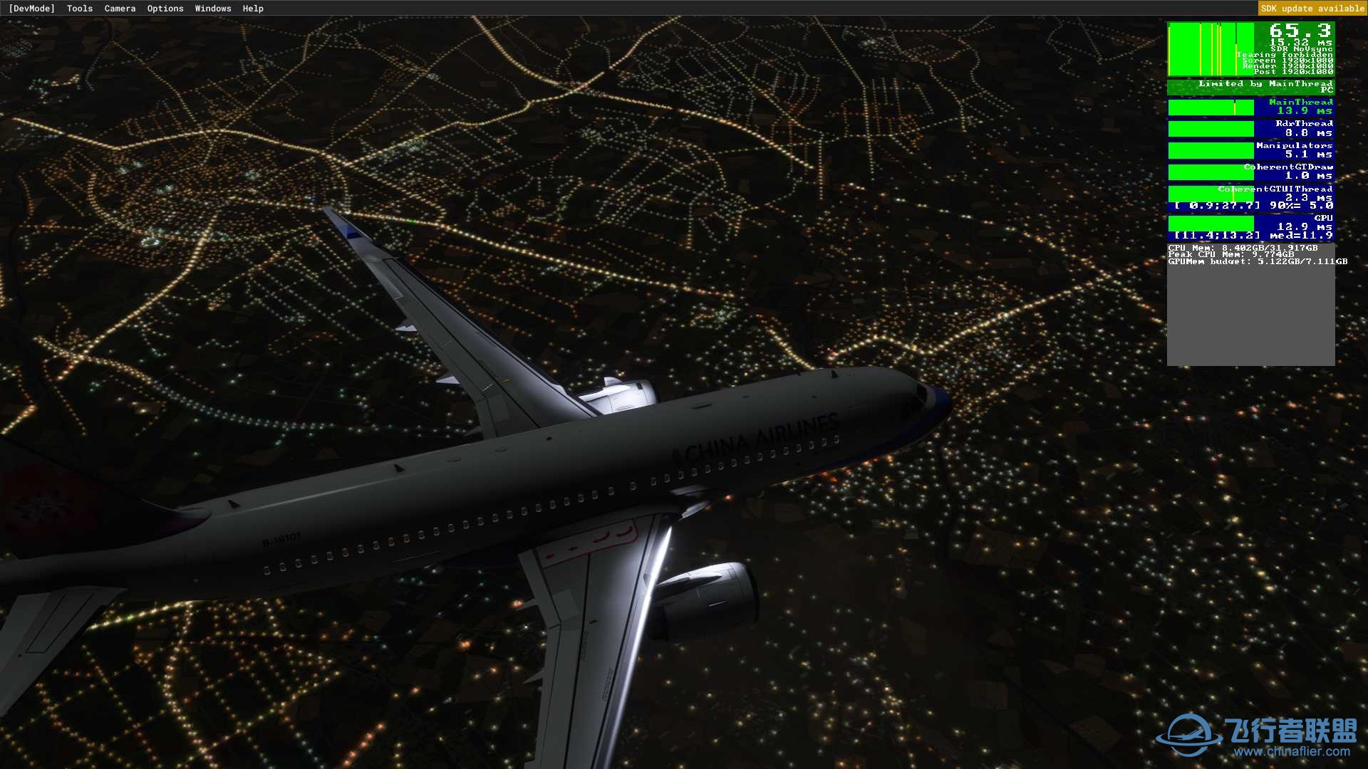

而这张图片显示地面范围缩小天空范围增大渲染范围物件减少祯数就继续提升
游戏时祯数的变化原理(直观解说)-1619

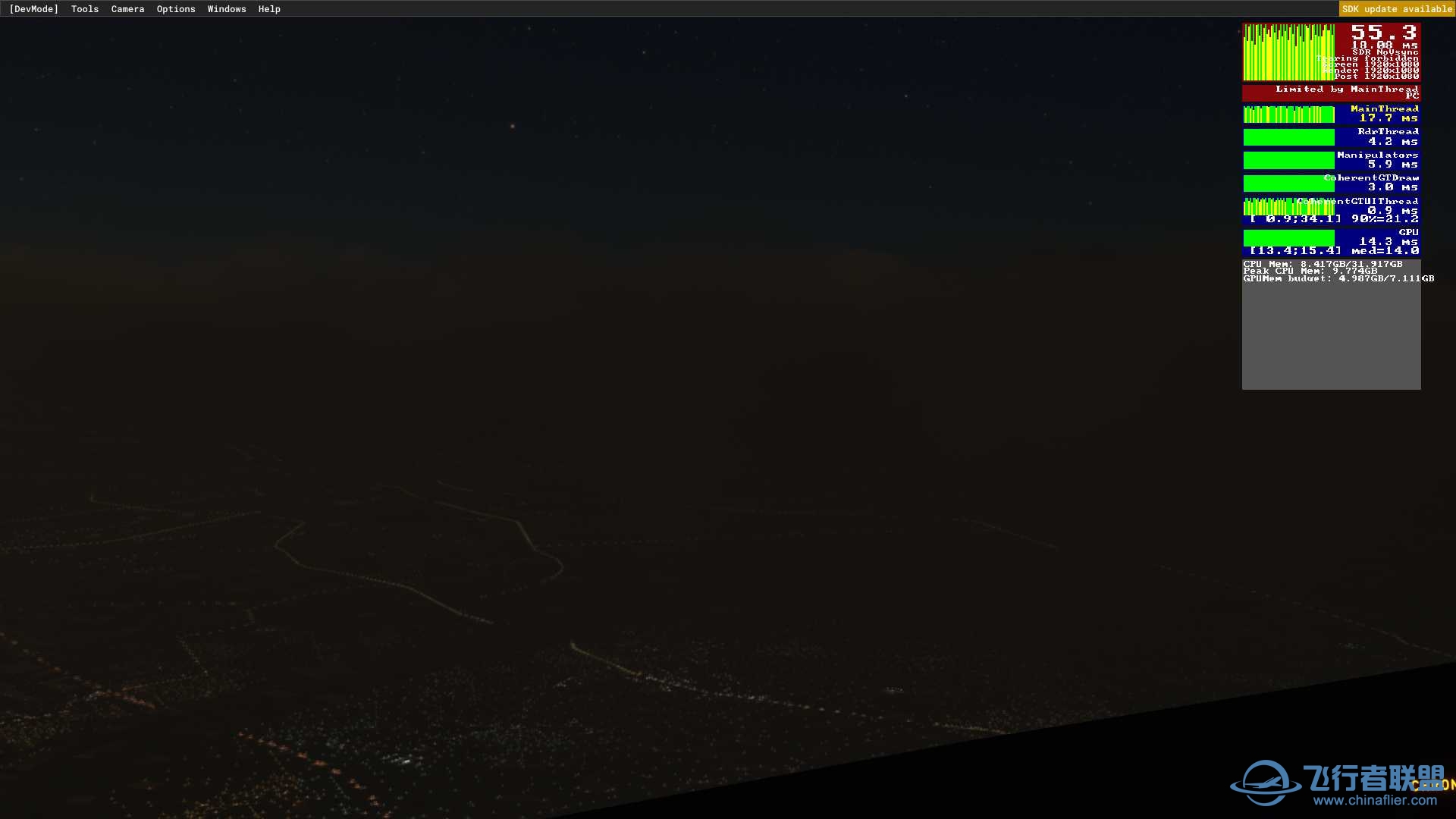

接着这张图片直接面向天空..只剩下天空的物件渲染祯数来到我硬件能处理的最大祯数
游戏时祯数的变化原理(直观解说)-6094

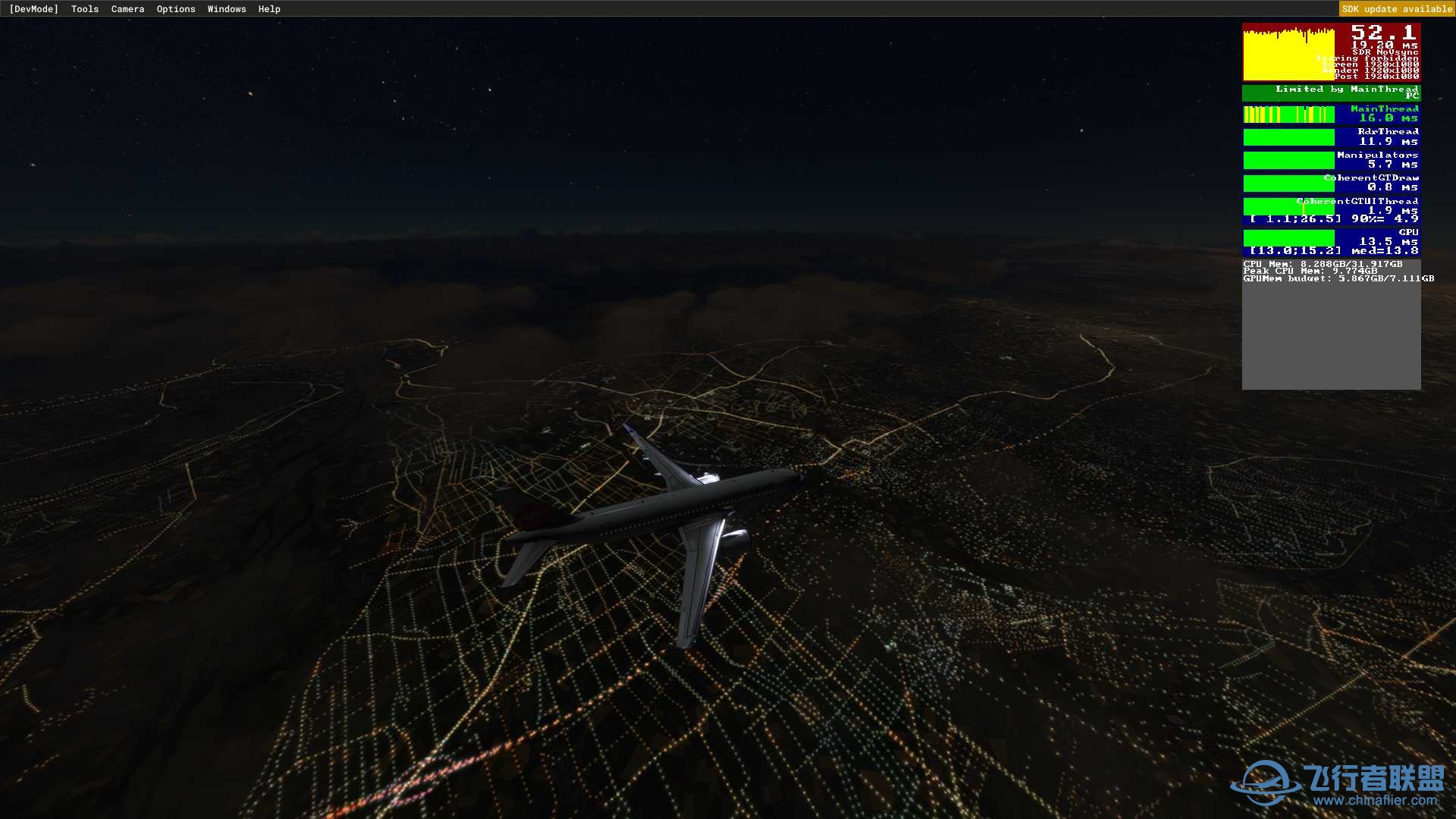

接着看看拉大范围面向地面以及山陵线..
由于渲染的物件以及范围变大了是不适很明显的祯数降低了很多
游戏时祯数的变化原理(直观解说)-4005

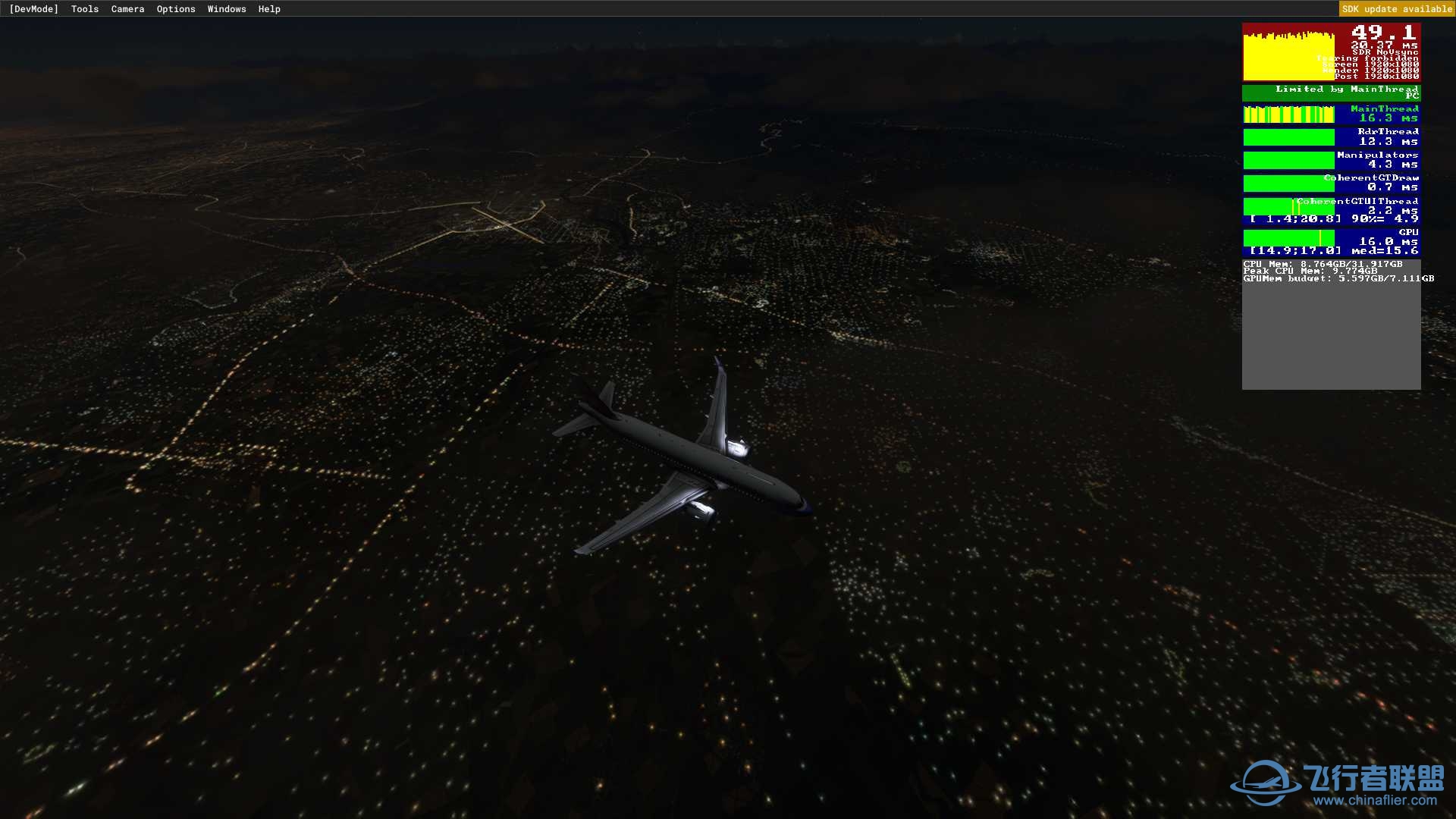

回到机舱内的模式看看...
基本上机舱内的物件本身就比较多所以渲染几乎是固定..
无论你怎么缩放祯数基本上变化不会太大
通常就在5~10祯之间变化
游戏时祯数的变化原理(直观解说)-5066

最后看看低空时的物件密度高且大需要的渲染大幅提升..
这祯数来到我的配置能运行的最低祯数...
游戏时祯数的变化原理(直观解说)-3933

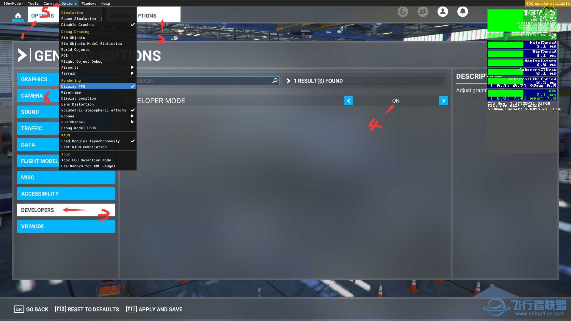

这个看帧数的东东哪里搞的?
看圖內容按照步驟操作就看見了.. [attachimg]254154[/attachimg]  详情 回复 发表于 2021-10-22 22:51
楼主 发表于 2021-10-22 22:51:47 | 显示全部楼层
cattit 发表于 2021-10-22 22:01
这个看帧数的东东哪里搞的?
看圖內容按照步驟操作就看見了..
游戏时祯数的变化原理(直观解说)-1535
谢谢指导!  详情 回复 发表于 2021-10-23 00:30
