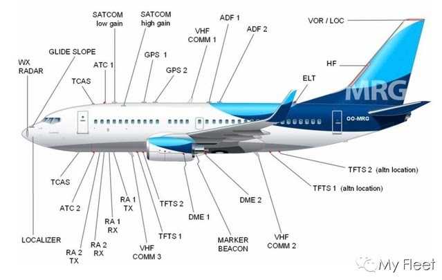

        本篇文章分为通讯系统和通讯控制系统两个部分。按照小编个人理解,通讯系统可以分为外界通讯和内部通讯与监控两个部分。外界通讯首先就是最常见的高频与甚高频无线电通讯。
        HF高频系统在2MHz~29.999MHz航空频率间工作,提供主要的长距离语音通讯。系统有两个独立发射接收器,它们共用一个HF天线。当其中一个HF进行发射时,另一部HF将与天线断开,且无法接收与发射。如果两部HF都没有进行发射,它们可以同时接收。任意一部HF都可以由任一无线电调谐面板RCP调谐,而HF无线电灵敏度只能由同侧的无线电调谐面板调定。在发射过程中,音频信号通过REU(遥控电子组件)进入HF收发机并调制产生射频载波信号,随后将射频信号通过天线耦合器发送到天线,以传输至其它飞机和地面基站。
        VHF甚高频系统在118.000MHz~136.990MHz频率范围内工作,提供主要的短距离语音通讯。三部VHF无线电收发机对应三个VHF天线,并且可以由三套RCP调谐。在发射过程中,音频信号通过REU进入VHF收发机并调制产生射频载波信号,随后将射频信号发送到天线,以便传输至其它飞机和地面基站。
波音737NG系统介绍(五)——通讯系统-7228
        SELCAL选择呼叫系统向机组人员提供来自航空公司或地面基站的呼叫指示,并监控HF与VHF所选择的频率。每架飞机都会被指定不同的四字代码用于SELCAL。当系统接收到呼叫时,会产生谐音并使相应SELCAL指示灯亮。
        SATCOM卫星通讯系统利用地面基站和卫星来传输、接收数据和语音信息。它的通讯距离更长,且数据和语音的质量更高。卫星数据组件是通过CDUs进行控制,语音传输是由CDUs和ACP面板控制。
        ELT又称应急定位发射器。当感知到飞机速度具有较大变化时(达到预先设定的G载荷限制),发射器会在121.5、243.0和406.0MHz频率上自动发射应急信号(音频和位置数据)。ELT电门在驾驶舱内有特定的护盖保护,它可以被人工启动或自动启动。
        ACARS飞机通信寻址与报告系统是一种基于VHF的机载数据链通讯系统。它可以让飞机与地面运行中心(航空公司)相互传递信息与数据。从飞机发送到地面运行中心的信息被称为下行链路,而从地面运行中心发送给飞机的信息被称为上行链路。通常,ACARS用于管理飞机和航空公司之间的飞行计划数据和维护数据。
