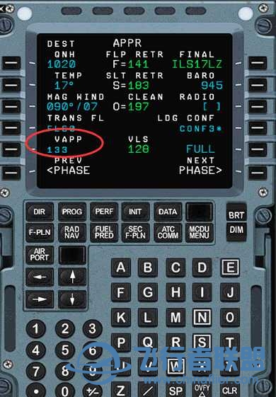

[问题] 空客的进近速度要加风修正吗?

一般空客最大是加5

发表于 2021-5-31 16:40:05 | 显示全部楼层
需要在VLS基础上加稳定风分量,10以内加5,10以上加风速的一半
发表于 2021-5-31 19:05:22 | 显示全部楼层
需要修正风速的,但是空客跟波音不一样的。
133已经默认加了5节修正了吗  发表于 2021-6-2 10:37
发表于 2021-5-31 19:56:16 来自手机来自手机 | 显示全部楼层
BARO是啥数值呢  我从来没填过
BARO应该是落地机场的场压高度,RADIO应该是无线电高度,可不止是简单的一个决断高度  详情 回复 发表于 2021-6-1 15:20
BARO是决断高,具体可查询机场航图  详情 回复 发表于 2021-5-31 20:22
发表于 2021-5-31 20:22:11 | 显示全部楼层
福尔摩音帝 发表于 2021-5-31 19:56
BARO是啥数值呢  我从来没填过
BARO是决断高,具体可查询机场航图
航图哪里看啊。我用的航空人生里面的航路查询 没看到有航图啊  详情 回复 发表于 2021-6-1 03:53

发表于 2021-6-1 15:20:41 | 显示全部楼层
BARO是啥数值呢  我从来没填过

发表于 2021-6-2 12:40:14 | 显示全部楼层
飞空客我一般都使用管理速度进近,所以不怎么考虑风修正,貌似计算机会自动帮你修正
发表于 2021-6-2 22:40:07 | 显示全部楼层
自动算出来了的

发表于 2021-6-3 17:29:06 | 显示全部楼层
add 5 knots to the approach speed is fine in most scenarios! of course you can manually change approach speed to be somewhat larger!

发表于 2021-6-5 13:03:23 | 显示全部楼层
一般不都加5么。。。。
发表于 2021-6-10 08:54:06 | 显示全部楼层
平台要是没有就不用加
