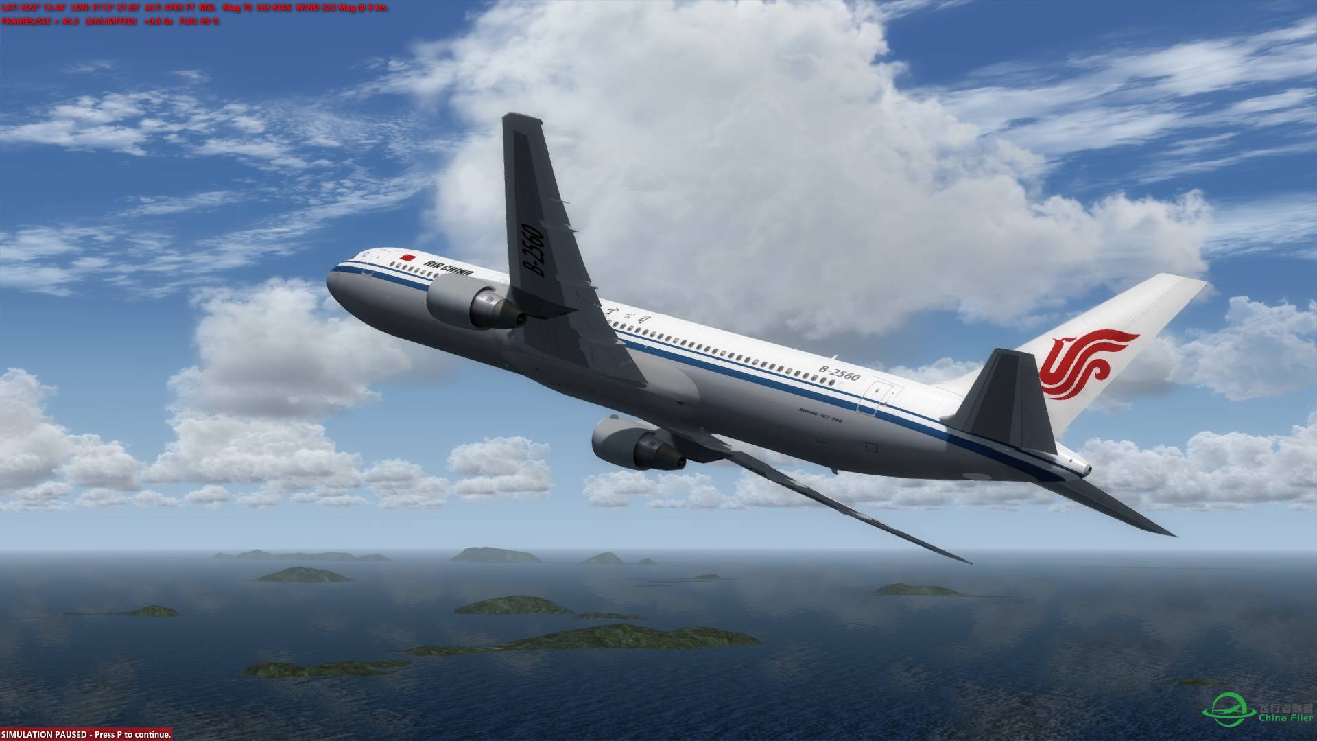

先附上两张截图,可以看出,这是在暂停的情况下进行LD763不同涂装更换,已经能正常更替并继续运行,在此之前,无论能否顺利直接进入
P3D
,只要一更换就会闪退。

以下是安装步骤:
1)安装本坛双十一发表的LD763插件;
2)重要:到C:\Users\Administrator\AppData\Roaming\Lockheed Martin\
prepar3d
v3 找到DLL.XML 文件,用记事本打开,按其原有格式,添加以下字段
<Launch.Addon>
<Name>Level-D Simulations</Name>
<Disabled>False</Disabled>
<ManualLoad>False</ManualLoad>
<Path>Modules\LVLD.dll</Path>
</Launch.Addon>
记得保存
3)重要:安装鲁大师,点击游戏库——游戏补丁检测,根据其结果安装缺少的补丁。当然,高手能自己判断的话可以略过;
4)开心地飞吧!
(如果发现有遗漏的,再补充)

发表于 2015-11-24 20:12:16
maoya26e 发表于 2015-11-24 13:28
能否进P3D后直接选767然后启动游戏?
这个方法可以的。
