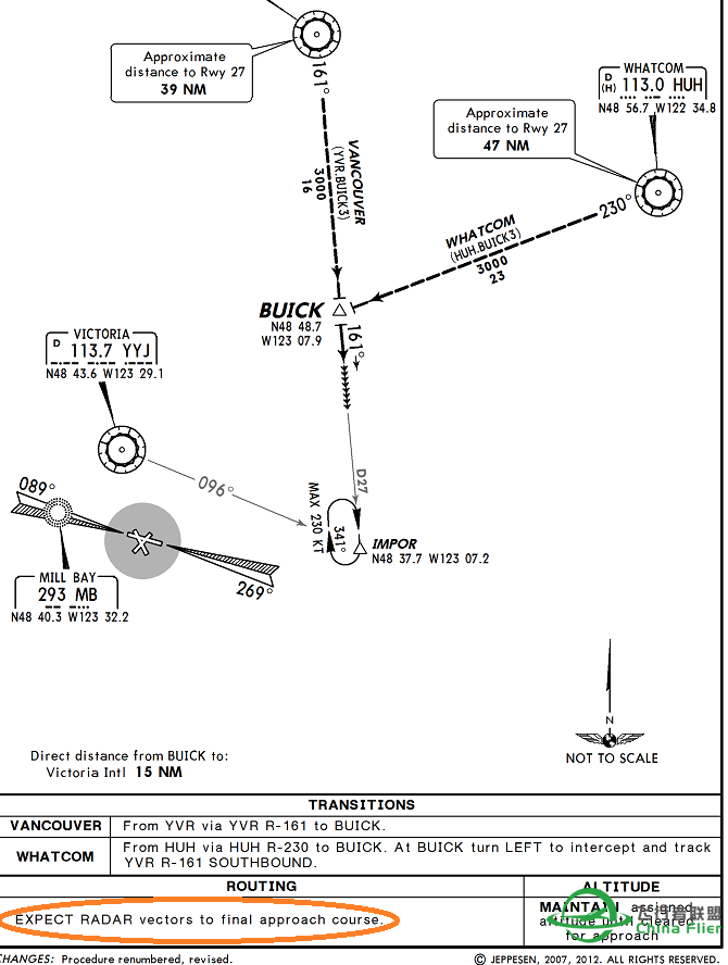

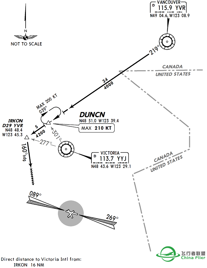

但是查到Jeppesen航图的STAR,这可怎么降落呢?
从西雅图飞维多利亚,跨越两座经典机场!-2219

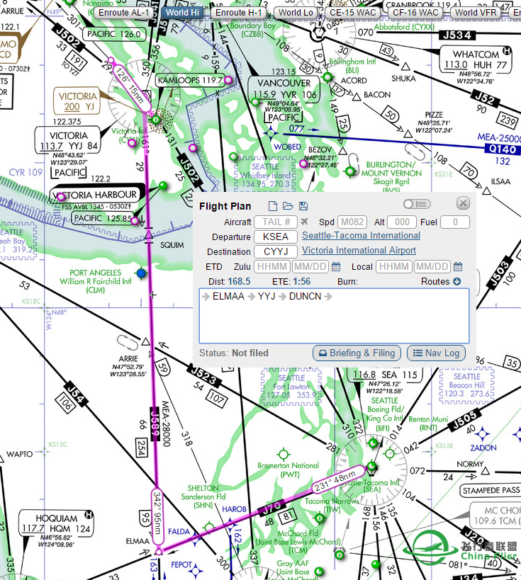

需要加上一个航点YVR,这才看起来圆满一点。新的航线:
KSEA SID ELMAA J589 YYJ V300 YVR DUNCN CYYJ
图上看起来是这样的:
从西雅图飞维多利亚,跨越两座经典机场!-8466

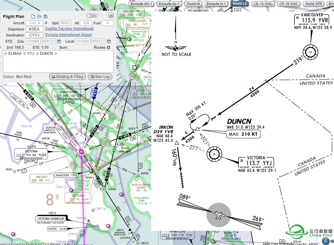

2、在SKyvector规划航线
在这里:https://www.skyvector.com/
从西雅图飞维多利亚,跨越两座经典机场!-405
从西雅图飞维多利亚,跨越两座经典机场!-1048

4、查Jeppesen航图,找Victoria的STAR
从西雅图飞维多利亚,跨越两座经典机场!-2433
5、问题

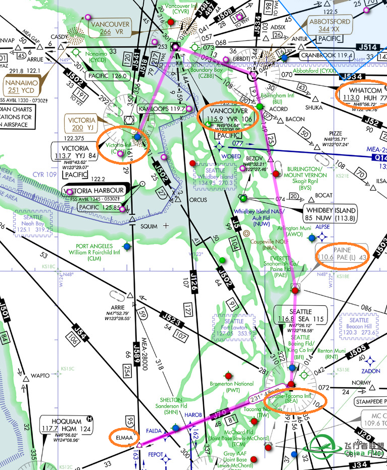

1) Seattle tacom起飞,右转到ELMAA,在从ELMAA转回到Seattle SEA,这个转弯怎么转?
2) 起自Vancouver YVR沿161度降落,经过BUICK后航图上没有指示,说是雷达引导。到这里就联系塔台了吗?
3) 这个书面作业的过程正确与否?
发表于 2015-11-18 08:04:20 | 显示全部楼层
我觉得航路有问题,不可能那么转,看看这个KSEA SID ELMAA J589 YYJ V440 DUNCN STAR CYYJ

楼主 发表于 2015-11-18 14:50:51 | 显示全部楼层
超级大黄蜂 发表于 2015-11-18 08:04
我觉得航路有问题,不可能那么转,看看这个KSEA SID ELMAA J589 YYJ V440 DUNCN STAR CYYJ ...
这个才像回事嘛。
原来那个航路,直线80多nm飞出200多来。
